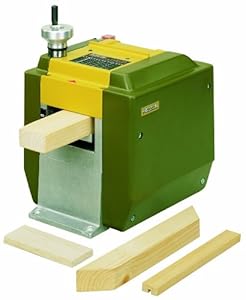

Rabot "Proxxon DH40"
Acheté où ?
Amazon.de super intéressant l’Allemagne en terme de matériel Proxxon (idem sur ebay provenance Allemagne)
J’avais eu une bonne réduc à l’occasion d’un destockage mais ça reste cher
Pourquoi faire ?
Réduire l’épaisseur de plaquette de bois
Mon avis ?
Très mitigé – je ne rachèterai pas
En gros et pour résumé je ne m’en sers quasi jamais… Ça permet en théorie de passer facilement des plaquettes de 1cm à quelques mm pour les pliants par exemple.
Un des soucis c’est que le système d’entrainement a parfois un peu de mal et il arrive régulièrement que la plaquette se coince même en prenant une petite passe et il faut alors la pousser avec une cale. Je n’ai pas essayé de mettre de produit de glissement spécial bois cependant.
Ensuite c’est assez violent pour les bois dur : c’est arrivé plusieurs fois que j’ai de la casse sur du bois de fer (dans la pratique je n’ai ensuite plus jamais mis une plaquette déjà détouré…) ou des rayures à cause du système d’entrainement (donc qu’il faut reprendre en ponçant, super gain de temps…)
Bref c’est l’achat que je regrette le plus : une prime et une promo au bon moment m’avait décidé à l’acheter mais c’est en définitive un appareil qui ne me sert quasi à rien (ça doit être différent pour un maquettiste et pour du balsa par exemple)
