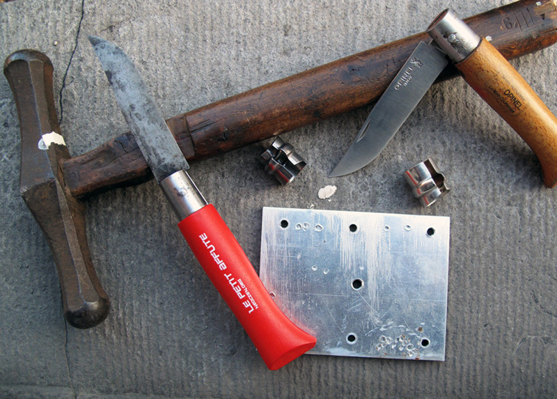

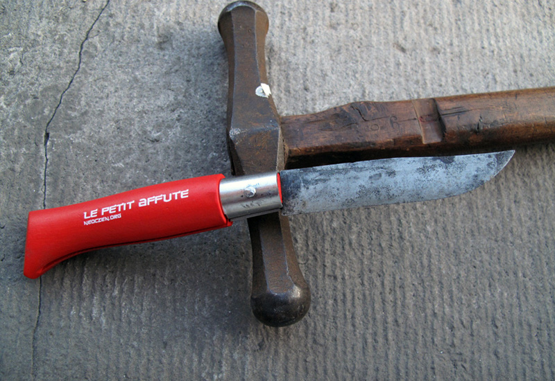

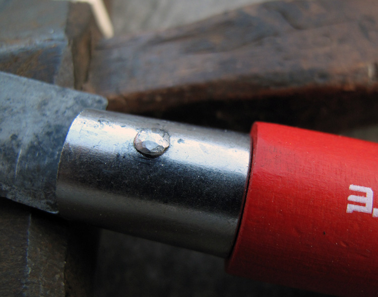

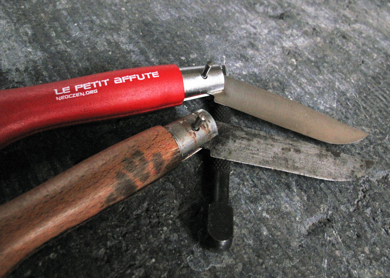

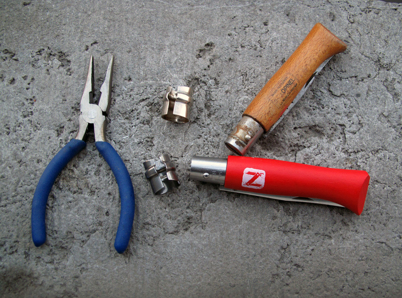

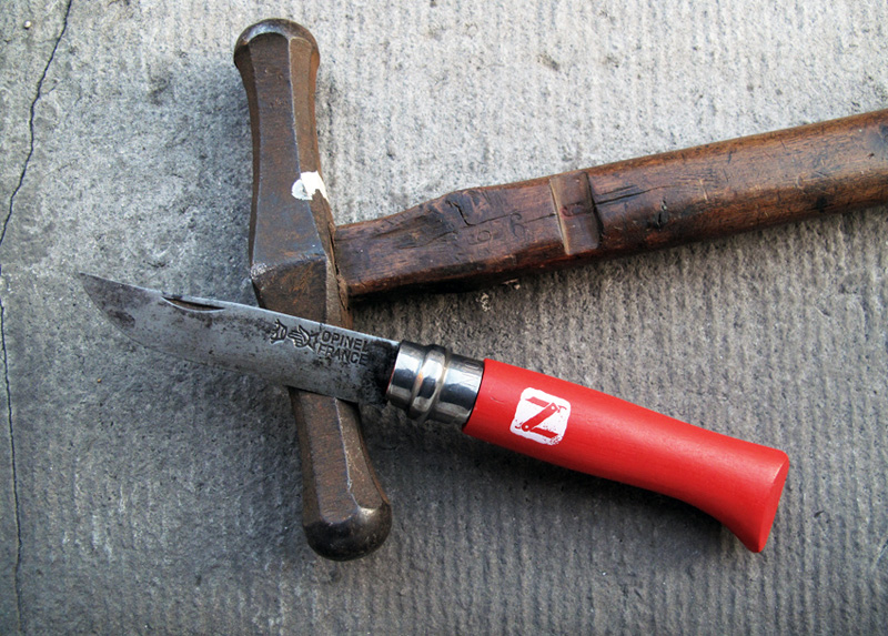

Messagepar Jonathan P. » 30 Déc 2014 17:42
Je remonte ce fil d'utilité publique.
Le manuel a été appliqué à la lettre pour remplacer la lame de l'Opizen par une lame carbone ; et c'est très concluant.
Les deux protagonistes déjà débarrassés des viroblocs
Après dézingage du molleton du rivet à la Dremel et travail au chasse-goupille.
Matos pour le re-rivetage (PPP inside) avec le fil marqué au stiff pour la découpe (à la dremel, plus net qu'à la pince coupante)
Après rivetage, avec la plaque d'alu qui a servi d'enclume molle (très pratique pour riveter! :D )
Rivets (avec le léger stigmate du coup de Dremel en trop :oops: )
Le couteau rhabillé, sous le soleil hivernal
Merci Papa Castor pour ce sympathique travail de vacances ! :prosterne:
