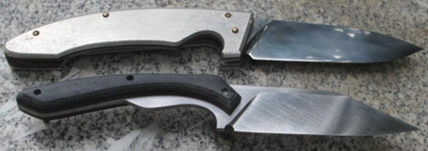

Merci Bybh, Lebo, Verbal, Bibo et Senpere. :D

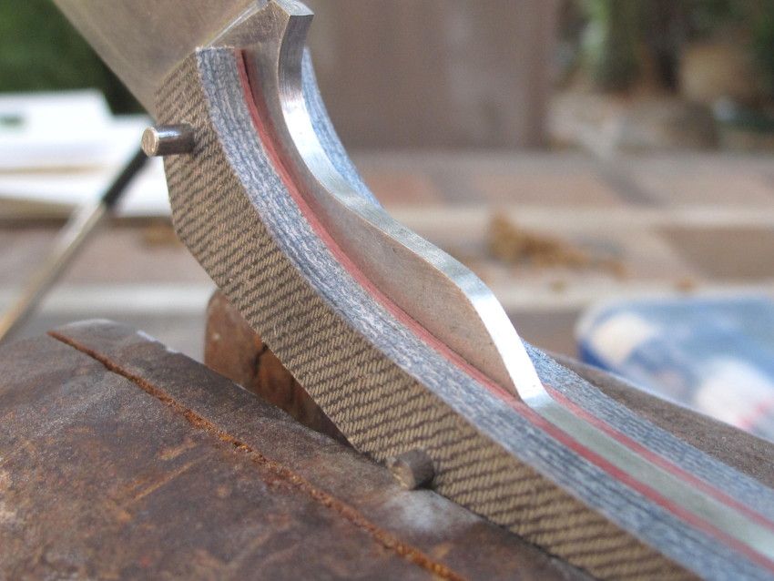

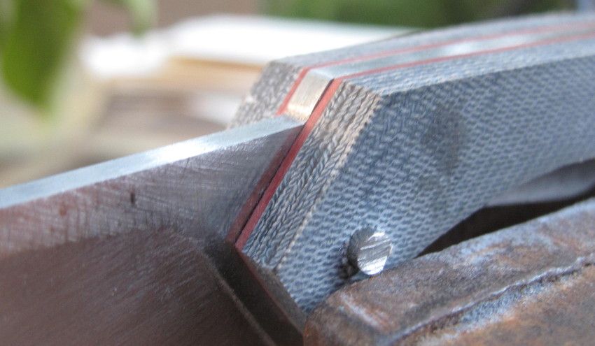

Je ne me facilite pas la vie avec mes forme tordues.
Je vais devoir tout faire avant montage si je veut que çe soit propre à cause de ces deux recoins:
Seul le passage au feutre ( c'est ça que vous appelez la frotte ? ) pourra se faire après.
byhb a écrit:Originale la forme, comment est la prise en main?
Je l'ai fait testé à plusieurs personnes et elle est bonne. Une fois arrondi, ça devrait être encore mieux.
Bibo a écrit:Comment tu arrive à un résultat si sexy pour ton emouture avec une lime ?
Avec le truc que j'ai montré ici.

Deux lames prête pour la trempe:
C'est pour demain. :yet
J'ai tout ce qu'il me faut sauf un thermomètre qui dépasse les 60°
Ce sera donc assez approximatif pour la température de l'huile.
Je ferais monter à 50 et... un peut plus. :roll:
C'est grave ?

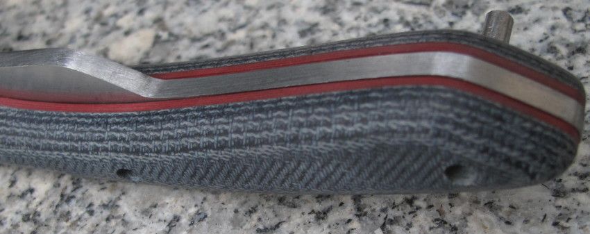

Détail du micarta:
La prochaine fois, je le ferai avec un jean bleu classique au lieu d'un brut. Je le trouve un peut foncé après ponçage.

je n'aime pas la ligne du dernier, mais je trouve ça très original, et ce micarta rend bien! Et puis je reste curieux de voir la suite! continue bien!

Messagepar byhb » 18 Sep 2015 07:46
Le ricasso sur le premier m'intrigue …

byhb a écrit:Le ricasso sur le premier m'intrigue …
C'est à dire ?
rahansor a écrit:je n'aime pas la ligne du dernier, mais je trouve ça très original
Merci.
Je le trouve un peut féminin depuis que j'ai arrondi les plaquette mais j'aime bien.

Messagepar byhb » 18 Sep 2015 19:13
Le ricasso sous le manche ??
Messages: 19567
Re: Je me lance.
Messagepar verbalinsurection » 18 Sep 2015 20:45
byhb a écrit:Le ricasso sous le manche ??
L'entablure :capello:
Et si j'mets mon doigt là ?

Messagepar Rouge » 18 Sep 2015 21:02
Le second est tellement torturé qu'il en devient attirant...
Un fil complètement rectiligne/wharnclif pourrait bien rendre aussi, àmtha

Messagepar zayek » 18 Sep 2015 21:26
Le ricasso arrive pile sur le manche.
Tu peut le voir ici avant que je polisse.
