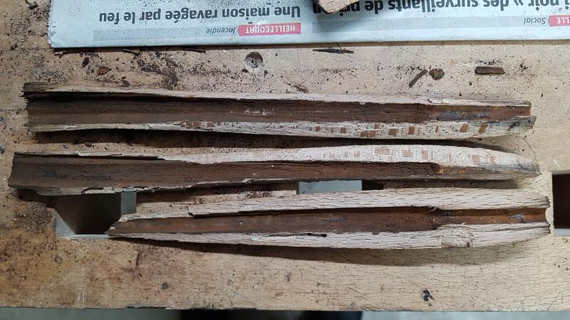

Quelques photos en plus pour voir mieux comment ça a été creusé
On voit aussi que certains ont les queues triangulaires sur toute la longueur et d'autre que sur la moitié

Ils devaient p'tet avoir des mortaiseuses à bédane très fins et long à l'époque... :songeur:
Mais une bonne lime/rape carrée et de l'huile de coude... :czn:
Sinon tu peux emmancher une lame de scie (que tu aurais affinée dans la hauteur au préalable) pour finir le perçage intérieur …
J'utilise des lames de scie sauteuse pour finir l'ajustement soie/manche d'un schlass …

lapin a écrit:Cette vidéo est connue et ancienne … mais moi c'est pas carré mais rectangulaire.
Des ciseaux à bois, j'en ai plein … sur la photo, on voit bien le trou central et que ça a été formé ensuite de chaque côté au carré. Moi, je pense que ça a été fait au ciseau à bois.
L'idée de la scie c'est pas mal.
Du bois bicolore aussi …
Bon, faut d'abord tout dérouiller … à suivre
Je ne sais pas quelle est la longueur des manche à refaire mais si c'est dans les 300mm tu as ça à pas cher:
https://www.manomano.fr/scie-a-bois-174 … ktop%20LTV
A ce tarif tu peux la modifier, si la lame est trop haute côté poignée
Et il y en a d'autres sur la même page

Les manches font 230 mm … j'aime bien vos idées : la scie fine, la lime carré, le manche en 2 parties, le ciseau à bois, … ça m'ouvre plein de possibilité … merci à vous tous

lapin a écrit:Les manches font 230 mm … j'aime bien vos idées : la scie fine, la lime carré, le manche en 2 parties, le ciseau à bois, … ça m'ouvre plein de possibilité … merci à vous tous
Je ne sais pas si tu as vu mon fil "les astuces du Patoches" ??
Dans le cas présent, voila ma solution :
Prendre si possible du chêne (gros fil et au collage c'est invisible)
Faire le débit sur-coté de la pièce finie
Recouper dans la longueur pour obtenir 2 demi-manches
Un léger rabotage pour avoir une surface de collage parfaite
Evider pour la mise en place de la soie
Recoller les 2 parties
Boucher avec un tourillon collé l'ouverture côté outil
Tournage du manche
L'avantage de cette solution c'est qu'elle est assez simple à réaliser, collage invisible si bien réalisé et tournage de la pièce parfaitement dans l'axe du perçage de la soie
Repercer en bout pour faire sauter le tourillon
