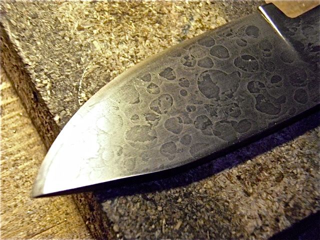

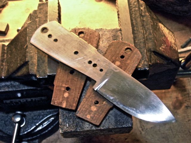

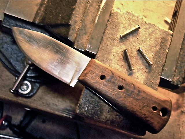

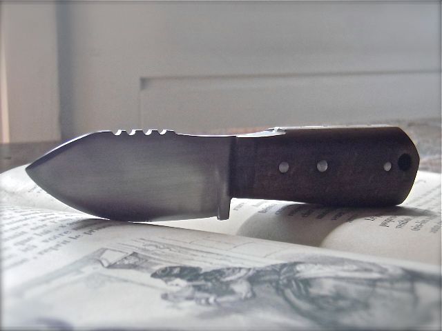

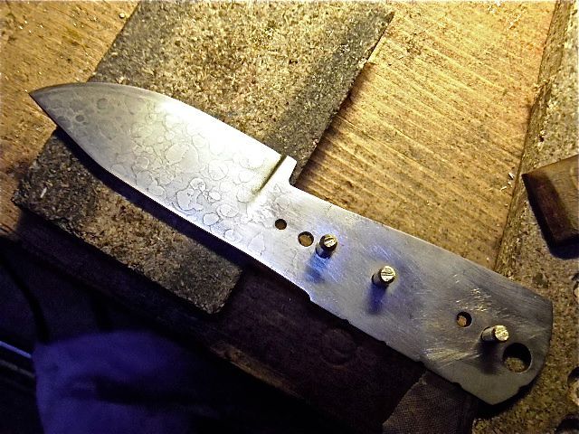

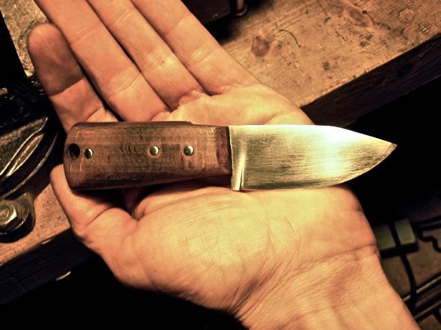

Messagepar Lebowski » 24 Oct 2014 18:57
Comme je m'emmerde un peu vu que je ne lime plus, j'en profites pour faire des petits machins, comme par exemple reprendre mon tout premier "couteau"
Donc ça c'était avant :
Modification de la lame :
Jartage des rivets, car quand j'ai reprofilé la lame, les plaquettes se sont légèrement décollées à cause de la chauffe de mon mini lapidaire...
hop !
Quelques éssais de perchlo en plusieurs phases (Big up to Masta Mishima ! :wink: )
Nouveaux rivets, en laiton cette fois :
J'ai recollé les plaquettes, faut que ça sèche.
:yet
Lebowski
Big Leeb au ski
Messages: 10592
Inscrit le: 15 Nov 2013 11:05
Re: WIP Premiers pas
Messagepar Lebowski » 24 Oct 2014 20:09
Précision pour la perchlorisation :
1- poncage au grain 1000 puis j'applique du vernis à ongle par petites touches, à la diable.
je plonge 30 mn dans le perchlo.
laine d'acier 0 + légère frotte abrasif 1000.
2- je ré-applique du vernis puis re-perchlo pendant 15 mn. Re-laine d'acier, pas d'abrasif.
3- bain perchlo 5mn + laine d'acier.
4- idem.
5- idem, + neutralisation au liquide vaisselle.
On obtient des couches de taches qui se superposent.
6- on pense à éventuellement investir dans un apn de meilleure facture car dans le genre PPP on se pose bien là, et c'est assez dommage … :lol:

Messagepar verbalinsurection » 25 Oct 2014 00:28
Sympa ça ! Aime bien sa nouvelle tronche
Par contre, après le perchlo, tu met rien pour le neutraliser ?
