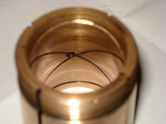

Messagepar G-M » 30 Juil 2021 10:23
oncleshu a écrit:Ces rondelles de friction sont fabriquées en bronze beryllium, une matière auto-lubrifiante et solide.
Auto-Lubrifiant c'est un grand mot. Le coef de friction entre du bronze béryllium et de l'acier trempé est bon mais pas au point de se passer de lubrification. Ce qu'on appelle palier autolubrifiant par exemple ce sont des palier fabriqués en bronze fritté avec soit du graphite coincé dans les petits trous soit de l'huile ou une graisse.
Bref dans tous les cas faut un peu de gras. Et les petits trous pour piéger un peu de gras c'est pas con du tout. C'est un peu dans la veine des "pattes d'araignée" sur les paliers de machines outil:
Messages: 24761
