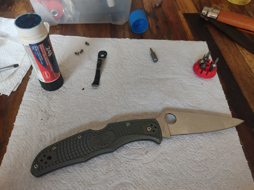

Messagepar tobob » 31 Juil 2021 12:15
Je viens de faire pareil pour mon endura, lock et axe du lock a la toute fin.

Messagepar tobob » 31 Juil 2021 13:28
Ah bah oui...
Mimi Cracra
Frotte, frotte...
Et voilà !

Messagepar Faz » 31 Juil 2021 13:33
C'est plus un lockback mais un crasslock :mouarf:
Faudra ptète le nettoyer un peu plus régulièrement
