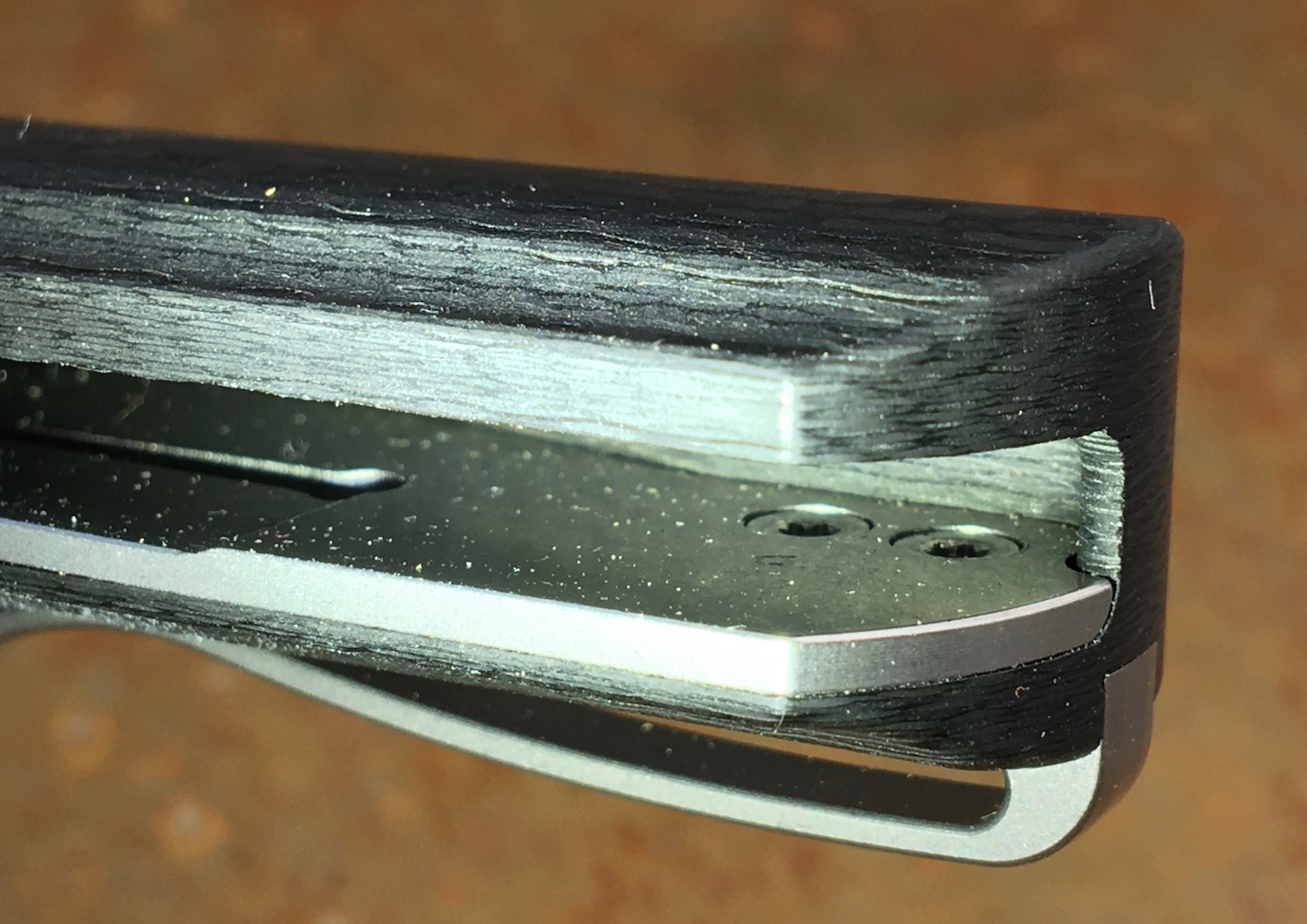

Messagepar Virgil4 » 29 Aoû 2021 17:18
Eidolon de WE Knife, design Justin Lundquist
Un peu challengeant pour le démonter … et remonter!
Construction manche intégral avec linerlock, lame sur roulements.
Le clip est vissé avec deux vis Torx 6 de l'ntérieur à travers la platine.
Acteur indispensable: une petite clé Torx 6 et 10.
Axe anti-rotation
Virgil4
Messages: 3516

Messagepar Louky » 29 Aoû 2021 18:33
Super ! Merci pour le partage ! thup
C'est très original comme montage et plutôt bien foutu je trouve.
Bon, le souci, c’est qu'il faut avoir ta clef torx ultra-plate, sinon c’est fichu. :non:
Tu n'as pas eu trop de mal à tout réassembler ? Notamment pour mettre en place et serrer les fameuses vis à l'intérieur du manche ?

Messagepar DiZ » 29 Aoû 2021 18:50
dans le commerce une clef torx comme la tienne existe ?
pas trop peur de foirer une vis ?

Messagepar Virgil4 » 29 Aoû 2021 19:03
Louky a écrit:Super ! Merci pour le partage ! thup
Mon plaisir! :chin:
Bon, Justin m'avait prévenu:
"It takes a special tool to reach into the knife and unscrew them.
The clip and locking liner don’t really* need to be removed even to clean it. But I don’t recommend opening it up unless you really need to.
And of course it voids the warranty as you know.
I know people will open it, but, it’s not fun to reassemble
You’re gonna shout a few curse words in the process!"
Mais, le plus pénible était en effet le vissage en petit mouvements des deux vis du clip, à cause de l'accès et angle de rotation limité.
Je suppose, qu'ils donnent ce boulot aux stagiaires chez WE …
Pour le secteur de l'axe et des roulement, cela n'est pas évident sans une certaine expérience et des pincettes. :wink:
DiZ a écrit:dans le commerce une clef torx comme la tienne existe ?
No risk, no fun! :wink:
Je n'ai jamais cherché ce typ de clé dans le commerce, mais vu le besoin faible, cela m'étonnerais. En plus c'est vite fait et pas cher …

Messagepar Fouin'toc » 29 Aoû 2021 19:31
La platine est en titane ou en inox?
Fouin'toc
Chimie shake
Messages: 14706
Inscrit le: 20 Mai 2008 12:17
Localisation: Haut Languedoc
Re: Sous les jupes de...
Messagepar Virgil4 » 29 Aoû 2021 19:34
Inox, la grande et la petite, mais le clip est en titane fraisé.

Messagepar Louky » 29 Aoû 2021 20:25
Virgil4 a écrit:Je n'ai jamais cherché ce typ de clé dans le commerce, mais vu le besoin faible, cela m'étonnerais. En plus c'est vite fait et pas cher …
J'ai bien cherché sur le net et je n'ai rien trouvé d'approchant !
Faut déposer un brevet ! :wink:

Messagepar Ghjallone » 29 Aoû 2021 20:38
Merci encore pour les photos (et le boulot !). thup
Les ingénieurs chinois ne sont pas le premiers à essayer d'emmerder les techniciens... :mouarf:
https://www.amazon.com/Anex-6102T-Profile-Driver-Handle/dp/B0016VAIBI
