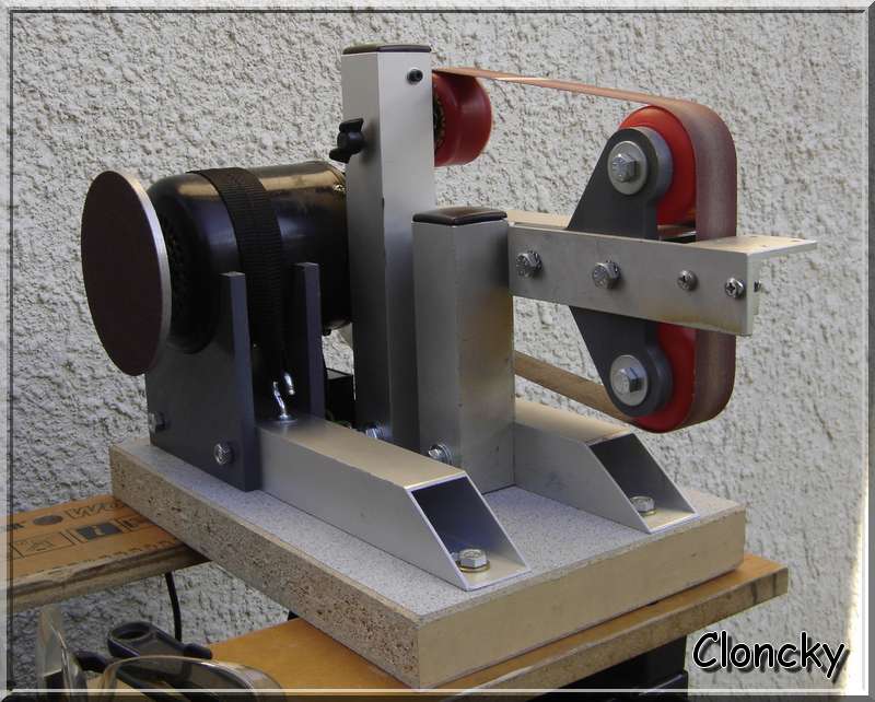

C'est quoi tes roues? roues de roller?

Roues de planche à roulettes (skate).

Messagepar Melk » 11 Oct 2011 19:28
Bien joué :wink:
Ca me démange d'essayer aussi sur celui que je monte actuellement (bon le mien est plus classique :lol:): le long skate permet d'avoir des roues de 50mm de large, 75 shore sans trop de mal...

Messagepar Cloncky » 12 Oct 2011 20:02
Yo,
Bidouilles du jour : le support moteur et le socle :
Il manque la fixation frontale du moteur (face roue motrice) sur la potence du miniback ; la petite table de travail et puis on verra...

Messagepar olmary » 12 Oct 2011 20:51
Il est trop mignon ton back. T'as bricolé quoi pour le centrage de la bande ?
Sinon moi c'est toujours ponceuse à bande avec variateur modifiée, plaque inox en T de 4mn, plus une bande au milieu pour m'éloigner au plus de la plaque d'origine. 8mn c'est pas mal pour les départs d'émouture.
Bande 75x533 coupée en deux.

Messagepar Crichon » 12 Oct 2011 20:57
Du coup tu mets des bandes plus longues ou tu as raboté la roue ?

Messagepar deuns » 12 Oct 2011 20:58
Clonky c'est bien ton micro back. ça donne envie
Je pense que tu devrais laisser un peu plus de place sous le lapidaire en décalant ta planche sur la droite (d'après la photo).
Comme ça tu auras plus de place pour passer tes pièces.

Messagepar olmary » 12 Oct 2011 21:17
Crichon a écrit:Du coup tu mets des bandes plus longues ou tu as raboté la roue ?
'fin je vais pas faire ça sur ma Black et Decker neuve...
Je mets de bandes de 3,75x533. C'est le ressort qui amortie la surépaisseur. C'est une simple ponceuse de chez Carrouf à 20 euros.
J'ai découpé 5mn de chaque côté de la plaque d'origine lors de ma première modif mais ce n'est plus nécessaire avec la nouvelle. Il suffit de deux trou en M2 ou M3 pour fixer les plaque, ce qui est facile à retirer en cas d'utilisation plus traditionnelle.
Première modif, ajout d'une plaque
Découpe des bords qui dépasse.
Pour laisser passer la pince maison.

Messagepar Cloncky » 13 Oct 2011 18:16
Des nouvelles du miniback : il tourne, le réglage de la bande fonctionne et j'ai fait mumuse avec un bout de bois :spc:
Il me reste à fabriquer la petite table de travail et peaufiner le branchement électrique.

Messagepar Shimada » 13 Oct 2011 21:11
Cloncky
vraiment interessant ton montage, comment se regle la tension de la bande? comment tu centres ta bande?

Messagepar Cloncky » 14 Oct 2011 17:35
Hello la compagnie,
Fini :spc: :spc: :spc: :
Bon, pour les essais, j'ai fait travailler ma fille (moi... je ne prends pas de risque :mouarf: )
