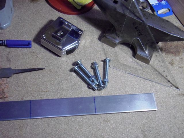

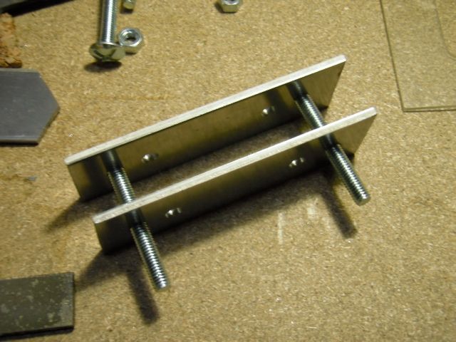

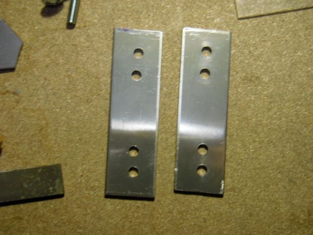

Allez en direct : confection du machin à ricasso.
Oula, c'est un peu l'bordel par ici …
On range pis on s'y met

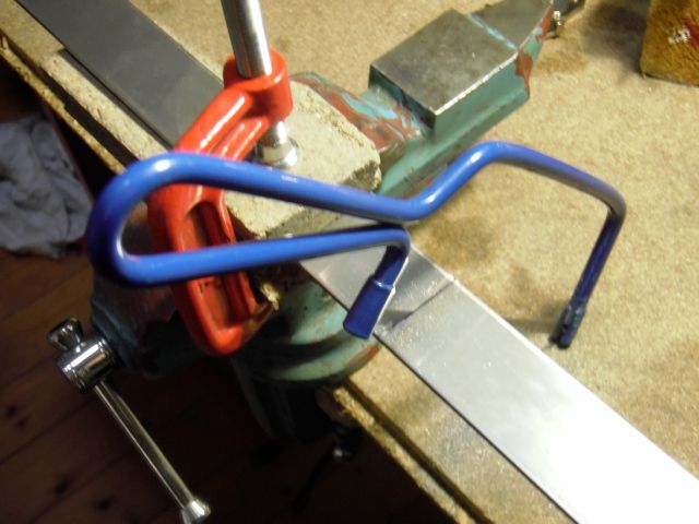

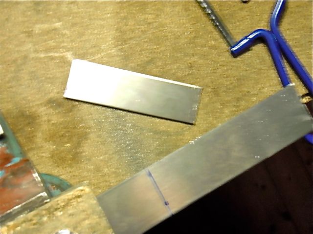

?Taing cong, c'est long à la scie...
Et d'une... ouf...
Voila c'est fini
Pile poil :)
