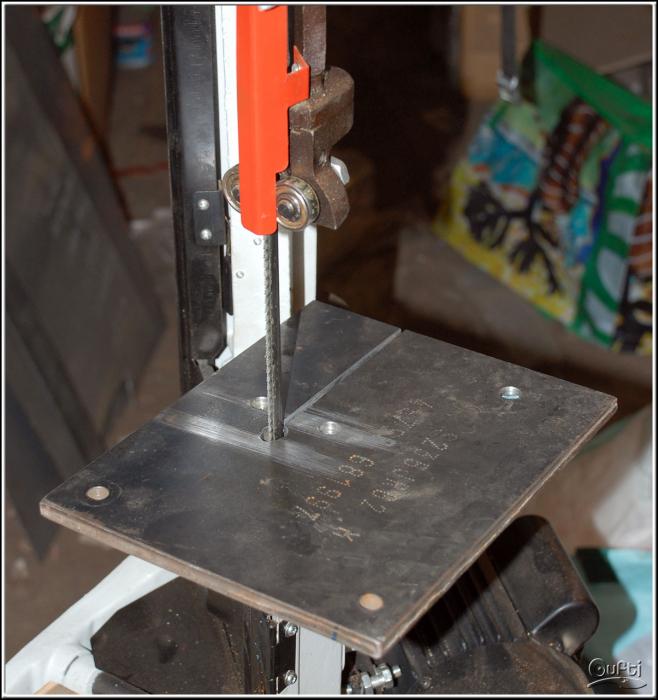

Parce que la lame livrée avec la machine c'est une 14 et j'ai pété 3 dents en coupant 10cm de sandwich bonpertuis de 2.8mm …
Alors soit c'est le nombre de dents soit c'est la lame elle-même.
En attendant elle continue à couper, le 3mm c'est rapé ça sursaute et bloque à cause des dents pétées, mais j'ai coupé du 154CM en 4mm et c'est nickel, sinon j'ai coupé plein de plaquettes, bois, Micarta et carbone de8mm ça passe bien et qu'est-ce que c'est moins crasseux que toutes les autres méthodes, en plus je peux couper au plus près et ça limite les poussières que je fais au backstand après, c'est génial.

la lame d'origine c'est de la merde.
d' autre part:
il faut bien la tendre et mettre la vitesse maxi ( qu'on m'a dit)
et j'ai modifier la table pour la rigidifier avec une plaque de titane
bisous

quand une dent est pétée, je meule légèrement les deux suivantes pour qu'elle ne tape plus et ne ce bloque plus.

Je t'ai pas attendu, parce que la plaque en chamallow livré avec... alors acier de 8mm, c'est on ne peut plus rigide :D
Bonne idée le coup du meulage des dents, je vais faire ça.

ben moi le moteur a du mal à démarrer, il faut que je l'assiste, autrement il ne tourne pas ?
manque de puissance ?
changer le moteur ?
il n'a pas assez de puissance au démarrage
et vous ?

C'est pas ta lame qui est trop tendue ?

lève à la main le moteur pour soulager la tension de la courroie, il va démarrer.
Et remet le système à mi-vitesse..

Stéphane Espi a écrit:ben moi le moteur a du mal à démarrer, il faut que je l'assiste, autrement il ne tourne pas ?
changer le moteur ?
et vous ?
bisous
Courroie/lame trop tendue ? Les roues sur lesquelles sont le ruban ne sont pas sur roulement, sur le forum usinage certains l'ont fait.
Pas de problème chez moi.
