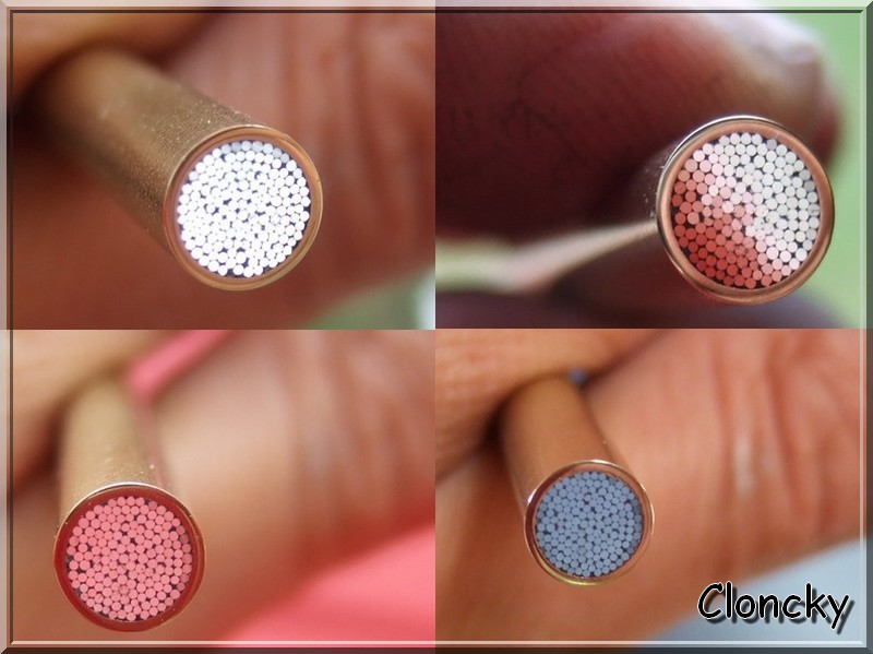

Quelques essais :
J'ai utilisé des tubes laiton en diamètre 4 ; 6 et 8, des fûts de flêche en alu et carbone (il existe des fûts en carbone alu).
Pour la garniture, j'ai utilisé de la corde à piano inox, des tiges laiton, carbone, acier et cuivre.
Pour la colle, j'ai utilisé de l'époxy deux composants transparante ou grise (métal).
J'ai fait deux essais en soudure d'étain + fer à soudé (tube laiton en diamètre 4mm + conducteur cuivre 1,5mm²).
Nota : il n'est pas nécessaire de noircir la colle pour un résultat + contrasté (essai avec de la poussière de graphite).

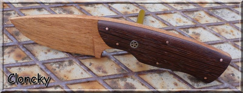

Un gabarit couteau pour les essais :

Yo les gars,
Message du 9 septembre 2008 :
freddy1 a écrit:sauf si tu utilises de la fibre optique au lieu de fil de cuivre !
Tube laiton diamètre 6mm ; FO + colle époxy (essai merdique avec cyano).
:spc:
A + Cloncky

Messagepar freddy1 » 03 Sep 2012 15:23
super !
et les différence de couleur, c'est un bidouillage sous photoshop, ou alors une led colorée de l'autre cotés ?
Messages: 55540
Re: Mosaic Pins
Messagepar ploc » 03 Sep 2012 15:31
C'est juste la couleur du fond :wink: , on le voit en arrière-plan.
