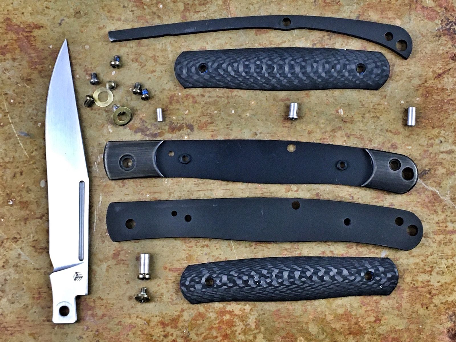

WE Knife, modèle #902 "Gentry"
Un cran carré moderne style "franco-sino" …
Points remarkables:
- construction démontable
- stop pin au lieu de "ressort silencieux vivra vieux"
- liner intégral en titan grade 5 avec mitres et puits de vissage pour les plaquettes

Ça me fait un peu ch… de parler comme ça d’une chinoiserie mais ça a l’air juste top comme conception et réalisation.
Pour avoir une idée, ça coûte combien c’t’affaire ?

Messagepar Virgil4 » 13 Déc 2021 08:49
Je l’ai acheté chez BladeHQ pour 129 $ et un ami me l’a amené, donc 114 € en total - ici en EU tu payes presque 200 € chez Lamnia our CT.
Sans ce prix exceptionnel, je ne l’aurais pas pris - déformation professionnelle …. :wink:
Edit: 175 € au Messerdepot :wink: https://messerundco.de/WE-Knife-902-Gentry-CPM-S35VN-Titan-Kohlefaser-satin
