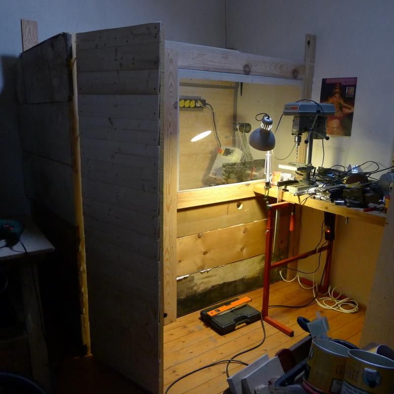

Messagepar Melk » 12 Nov 2014 16:22
Pas mal mais tu aurais pu économiser un peu du coup en prenant le modèle plus petit : le volume à filtrer va être vachement réduit par la cabine quand même (ça aurait permis aussi que la ventile soit moins bruyante). Bon ceci dit ça sera toujours ça d’acheté si tu a un atelier plus grand un jour !
N’oublie pas de prévoir l’éclairage dans la cabine hein : c’est jamais assez éclairé un backstand…

Messagepar Lebowski » 12 Nov 2014 16:28
Melk a écrit:Pas mal mais tu aurais pu économiser un peu du coup en prenant le modèle plus petit : le volume à filtrer va être vachement réduit par la cabine quand même (ça aurait permis aussi que la ventile soit moins bruyante). Bon ceci dit ça sera toujours ça d’acheté si tu a un atelier plus grand un jour !
Comme tu le dis la cabine va déjà filtrer le plus gros, mais comme je n'ai pas de système d'extraction d'air vers le dehors, le filtre va compenser d'éventuels résidus qui sortiraient de la cabine. (Comme toi ça me fais flipper grave d'imaginer respirer toutes ces m*****)
Pour l'éclairage ça se résumera à 2 spots orientables de chaque côtés du back :)

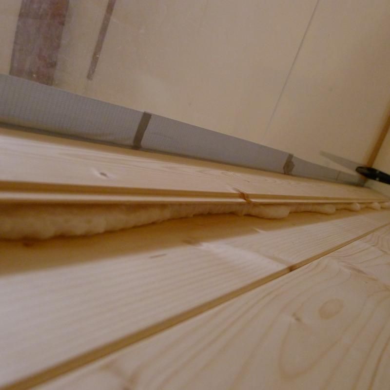

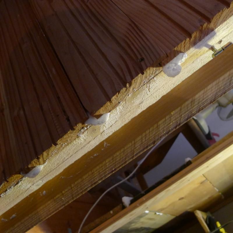

Cabine terminée à 97%, reste 2-3 trucs de finitions à faire :
J'ai siliconé les jointures makrolon/bois, tout le reste des trous/fentes est injecté d'une mousse et tous les joints sont recouverts d'un scotch.
Et merci à mon fidèle compagnon qui m'a bien aidé pour les basses besognes :
