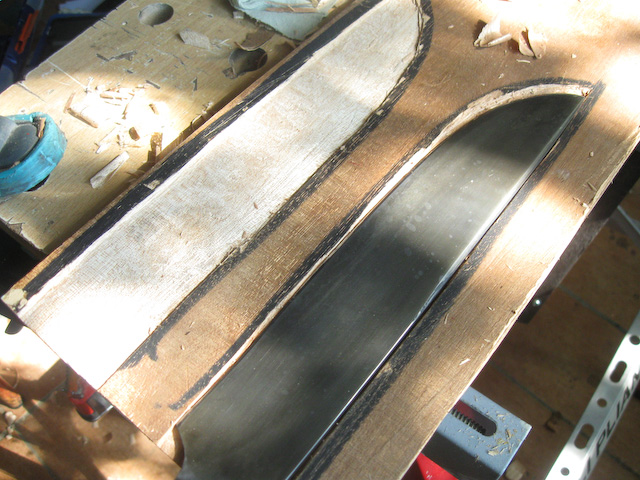

Messagepar Lolo94 » 26 Juin 2009 17:48
Pour un camp de Ed De Pauw. Je voulais remplacer l'étui original en cuir qu'était pas terrible faut le dire, par un truc solide. J'ai improvisé un montage un peu à l'ancienne: bois gainé de cuir.
Repérage du contour sur un vieux fond de tiroir en bois léger.
Détourage avec une pointe fine
Evider au ciseau à bois
Perçage pour des rivets, et repérage avant le collage
Après collage avec des serre-joints, la mise en forme:
Pose des rivets en cuivre.
Phase 2.
Repérer la surface de cuir nécessaire et couper.
C'est un cuir de chèvre assez fin et souple. Je vais le coller simplement
Couture à deux aiguilles avec un fil de lin
Trois points en arrière et un noeud pour finir.
Phase 3, fixation
Un petit montage avec une feuille de cuivre de 4 ou 5/10 d'épaisseur, facile à découper aux ciseaux. soudé à l'étain.
Languette de fixation du couteau
L'ensemble est tenu par des petites vis pour être démontable, parce que je suis pas trop sûr de mon coup encore.
Le passant est juste collé et rivé avec des oeillets. De toutes façons ma famme m'a dit que ma couture était pas terrible, et puis j'en ai marre de coudre.… J'verrais plus tard.
Voilà
Poids 179g C'est plutôt léger, mais ça peut quand même servir de matraque au cas ou. 8)
Très confort, le couteau glisse comme dans de la soie, et finalement le look rétro est plutôt discret. :)

Messagepar Lolo94 » 26 Juin 2009 18:17
Merci. Mais c'est pas vraiment difficile. J'ai fait au plus simple à chaque fois en fait. Le "liner" en bois rend le gainage en cuir facile, tout comme la construction "modulaire". Rien a voir avec le coup de main nécessaire pour faire un bel étui en cuir repoussé d'une pièce par exemple je pense..
La seule partie délicate c'est l'ajustage du fourbis en cuivre, mais c'est à la grosse louche. ;)

Messagepar Lolo94 » 28 Juin 2009 18:32
Même pas un croquis avant... :wink:
Je me suis inspiré d'un tuto et d'une expérience précédente de réalisation d'étui de style lapon comme celui-là: https://www.brisa.fi/portal/index.php?o … &Itemid=15 qui utilise aussi un fourreau de protection interne en bois. Juste pour dire que pour un petit couteau, on peut faire un montage plus simple et léger.
Essayez, si vous avez des couteaux sans étui, ça vaut le coup pour pouvoir les utiliser. Là je pense à ceux qui se sont lancés dans le montage de puukkos comme tox. . ;)
