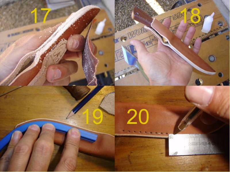

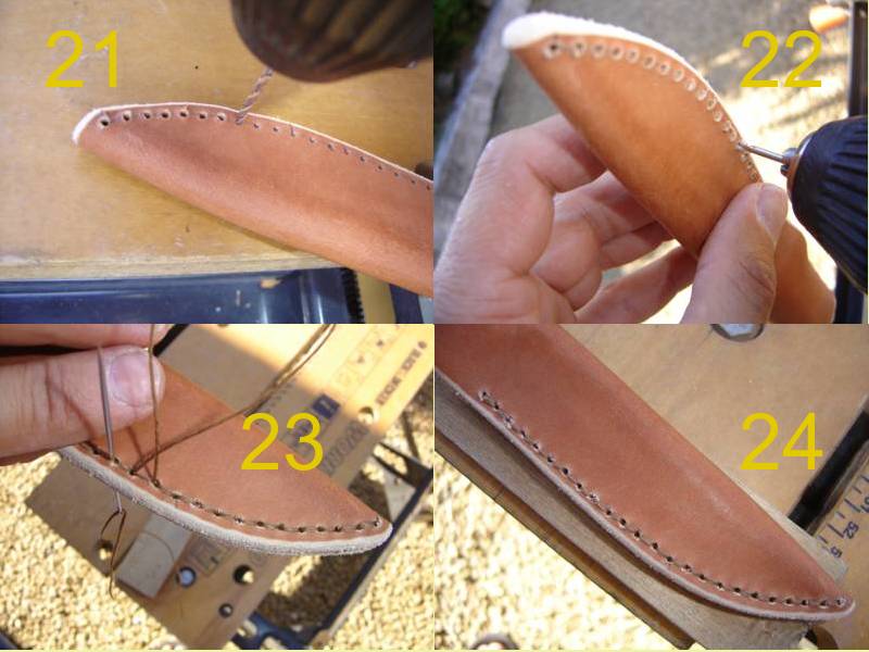

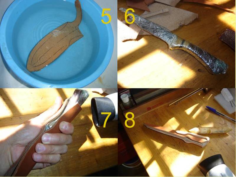

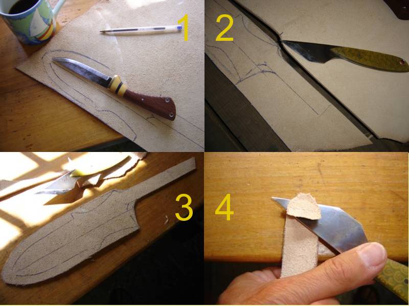

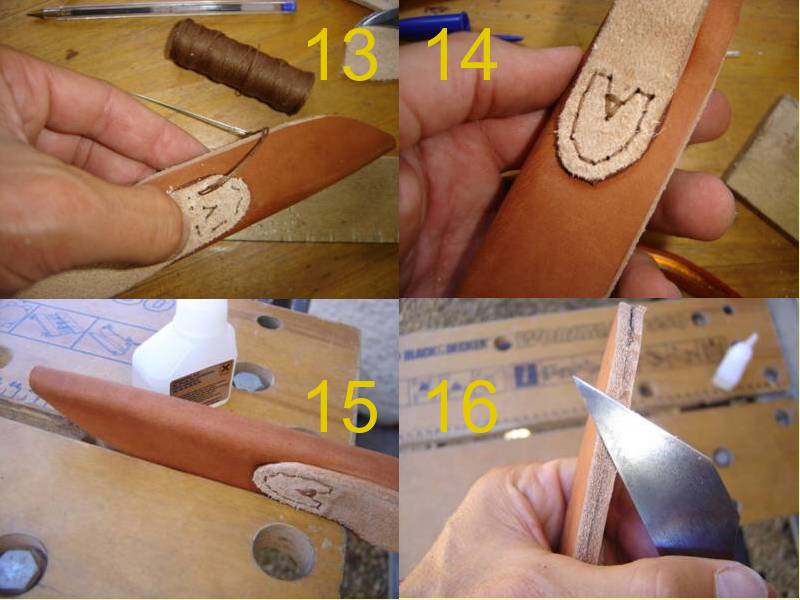

Salut à tous,
Etui simple :chin: :
1) Marquage de la découpe
2) Découpe du cuir (4mm pour l’exemple) au Kiridashi
3) Découpe entière
4) Retrait de matière sur le passant ceinture
5) Passage du cuir dans l’eau pendant 1 à 2min
6) Protection du couteau avec du film plastique alimentaire
7) Préformage de l’étui à la main
8 ) Utilisation d’un sèche cheveux pour accélérer le sèchage

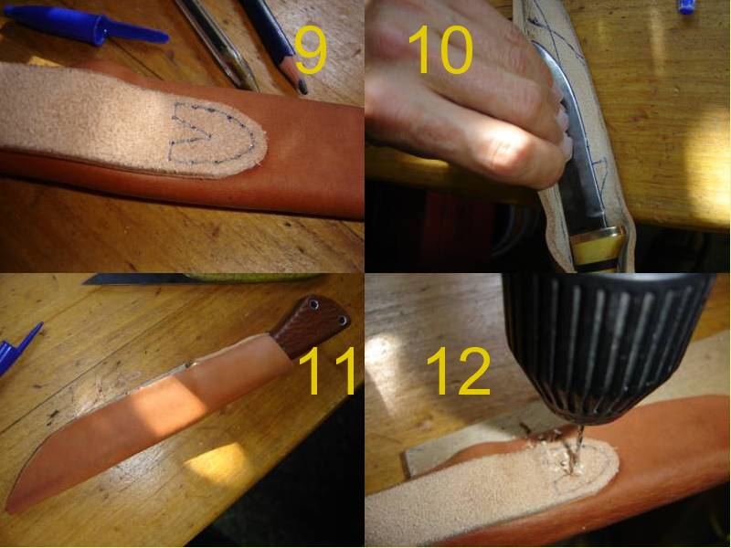

9) Marquage des trous pour le passant (5mm entre deux trous) et collage à la cyano
10) Retouche de la découpe
11) Visu après retouche
12 Perçage des trous en utilisant un foret de 2mm
13) Couture simple avec aller retour
14) Visu après couture
15) Collage de la tranche à la cyano
16) Retouche de la tranche au Kiri qui va bien…
17) Ponçage du tranchant au 60
18) Visu avant couture
19) Traçage pour la position des trous
20) Marquage des trous tout les 5mm
21) Perçage, toujours en utilisant le foret de 2mm
22) Re passage dans les trous pour bien enlever la matière
23) Couture simple avec deux aller retours
24) Visu après couture

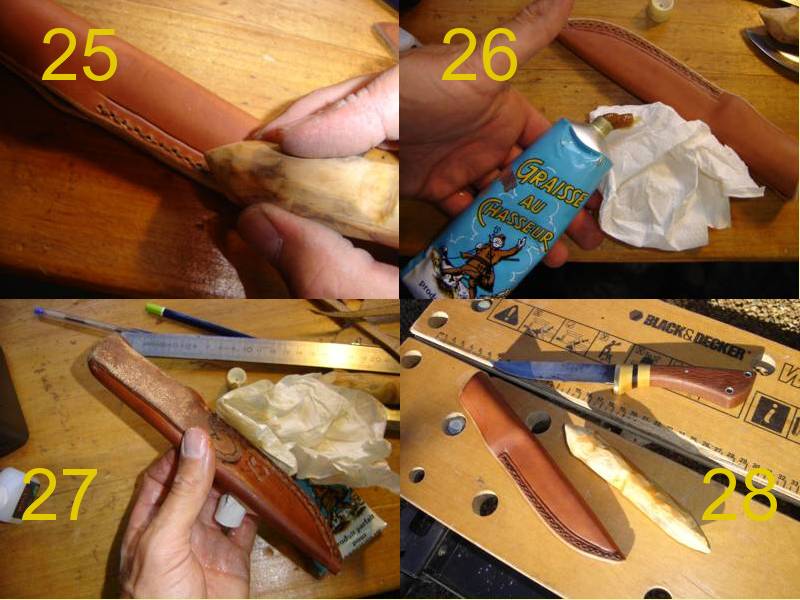

25) Déco en utilisant un outil maison en buis
26) La graisse qui va bien…
27) Plein les mains… puis lissage des tranches (avec l'outil en buis)
28) un petit bain de soleil avant la fin de journée

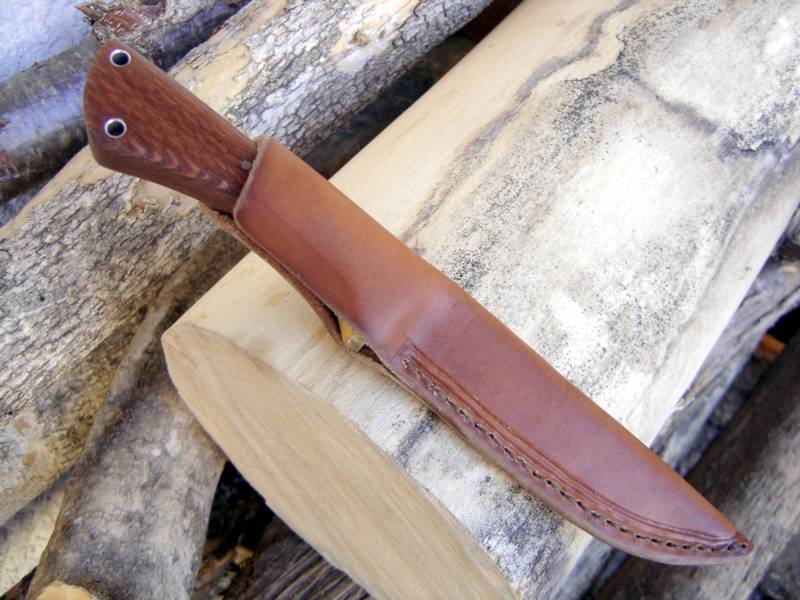

Résultat final (3 heures de taf) :
A + Cloncky

pourquoi pas faire de suite la couture avec deux aiguilles?
la prochaine fois prend du fil poissé et essaye avec une alêne, pas beaux les trous à la perceuse :wink:

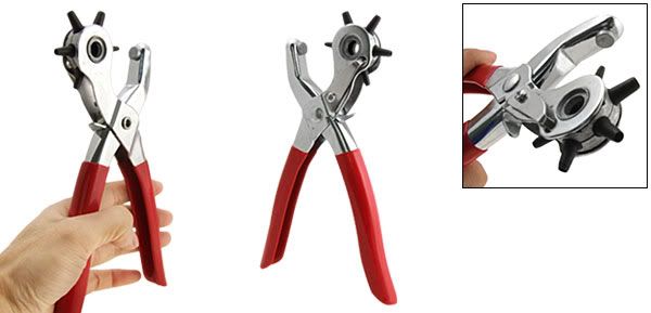

Et pour les trou-trous, pourquoi pas avec une pince-revolver ?

c'est pratique mais ça fait des trous coniques, puis j'aime pas quand on voit un trou rond autour du fil
