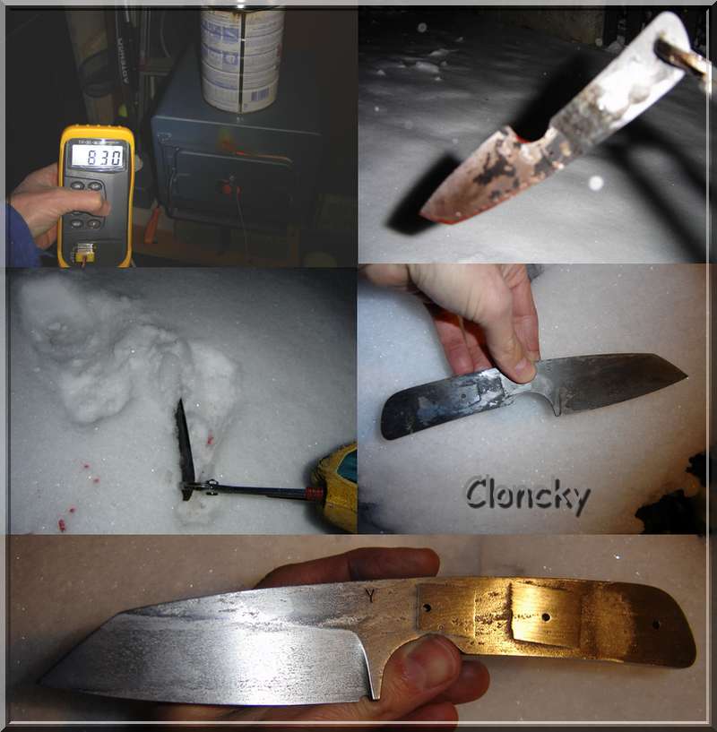

Messagepar Cloncky » 03 Mai 2010 14:20
Moi, comme j'aime bien poluer la planète, je trempe dans la Castrol minérale. Les effets sont tip top et la lame s'envole...
Je n'ai pas essayé la Motul... j'ai trop peur...
