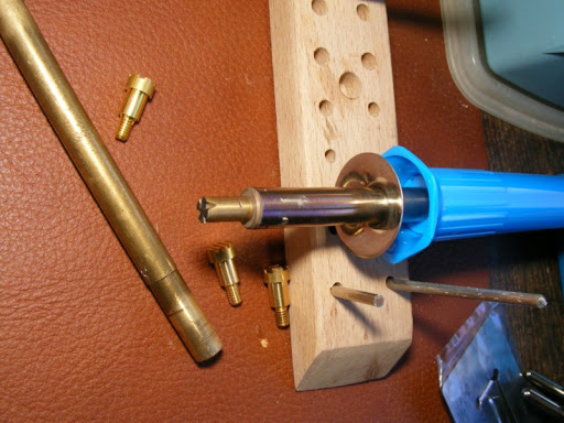

Messagepar olmo » 20 Aoû 2010 17:06
si c'est pour un petit marquage style "pyrogravure" moyennement profonde, pas besoin de t'empoisonner la vie avec de l'acier trempable ou pas, de l'électo-machin...
tu prends un fer à souder tout bête tu enlèves la mèche, avec une tige de laiton tu fabriques ta marque (à la lime), tu branches, t'attends 3' et c'est parti.…
