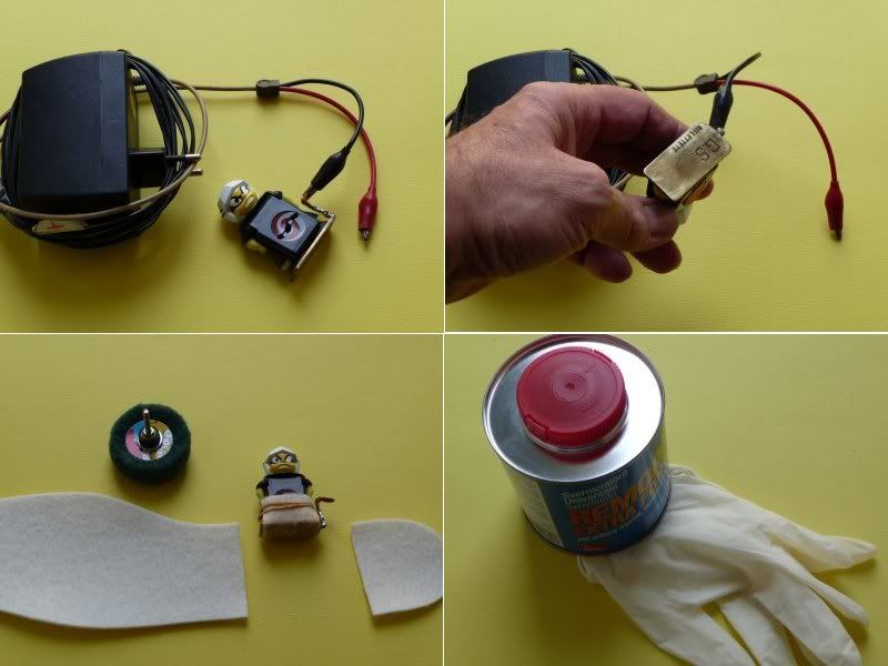

tu peux l'acheter ici
http://www.knifekits.com/vcom/product_i … cts_id=639
attention aux US il faut penser à un transfo 220/110
voir le bidouiller toi même avec un chargeur de tél
Image "photos Trincetto"
ne t'emmerdes pas avec les stencyls papier
prend plutôt un permanent avec 20€ tu peux l'utiliser des années

peux tu m'en dire un peu plus sur les photos ?
donc il me faut un chargeur de tel (ça j'ai), un playmob.. (je dois avoir aussi, le policier :wink: ), un plaque de laiton ?, un semelle feutre (où sont mes grolles ??), mais le produit :?: ???
as tu une adresse pour le stencil nylon ?
j'ai hate d'essayer :bave:
merci encore

r22244 a écrit:merci thup
merci encore
sur les photos le copain a utilisé un chargeur de 9volt, comme mélange 50%d'eau et 50% de sel
ici ils ont tout le matos et les produits, mais attention les prix!!!
par contre ils te font le stencyl permanent sous 8 jours le mien m'a couté 17€
http://www.tenedini.it/index.htm
