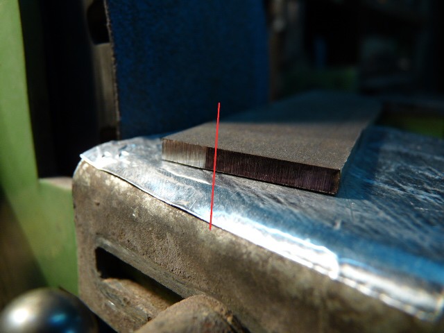

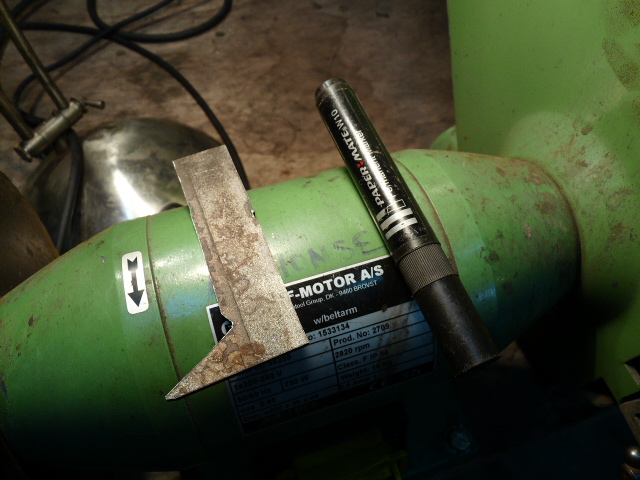

voilà ma petite astuce pour obtenir l'équerre sur le bord de mes pièces en métal sans outil de mesure avec un feutre et une chute d'acier plate:

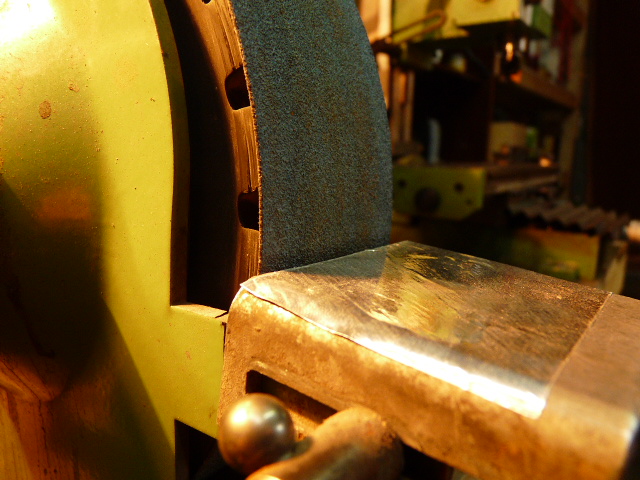

d'abord le back stand, lequel n'a pas de graduation pour savoir si j'attaque bien ma pièce sob snif snurfle c'est bien triste.
mais bon y a un plateu inclinable c'est déjà pas si mal
j'attrape une chute de plat d'acier et je commence par mettre à plat un bord contre la bande (120 c'est bien, moins ça "floute" un peu).
puis un coup de feutre indélébile dessus:

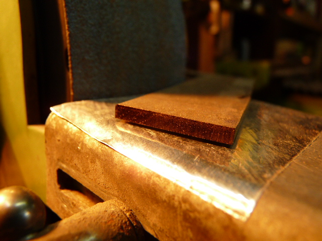

je retourne la pièce sur le plateau puis j'attaque sur un angle, légèrement:

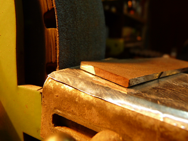

là pas bon, l'attaque est biaise, ça se voit bien, donc je tapote sur le plateau doucement avec la main ou un petit marteau

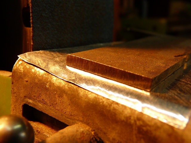

jusqu'à ce ça donne ça:
(cool j'ai trouvé le réglage de la balance des couleurs)
il faut que ça soit bien perpendiculaire à la pièce.
et j'oublie pas de recommencer à zéro à chaque fois (en ponçant la pièce sur toute la largeur)
avec ça comme matos je fais mes têtes de lock est ça s'ajuste plutôt bien et que je termine au 400.
