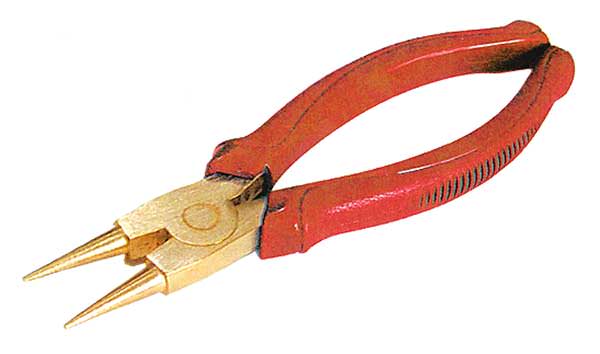

Messagepar Ghjallone » 17 Juin 2011 16:49
avec une pince a clips, non?

Messagepar stancaiman » 17 Juin 2011 17:10
oui pareil, j'avais virer la virole avec une pince à circlips

Messagepar Lolo94 » 17 Juin 2011 20:45
pimpim a écrit:Bon... Merci pour les réponses, mais ma question était surtout "comment" plus qu' avec quoi, mon souci est de ne pas abimer le bidule, et également savoir comment la remettre en place, toujours dans le même souci. :wink:
Ben c'est ce qu'on te dit, avec la pince qui va bien, tu mets les bouts dans la virole et tu écartes doucement. Ca vient très vite.
Si t'a pas la pince à circlips, une pince à bouts ronds, utilisée à l'envers? Faut trois mains. :spamafote:
J'ai enlevé une virole en utilisant deux gros clous de charpentier comme leviers, mais c'est pas top, et ça permet pas de la remettre.
