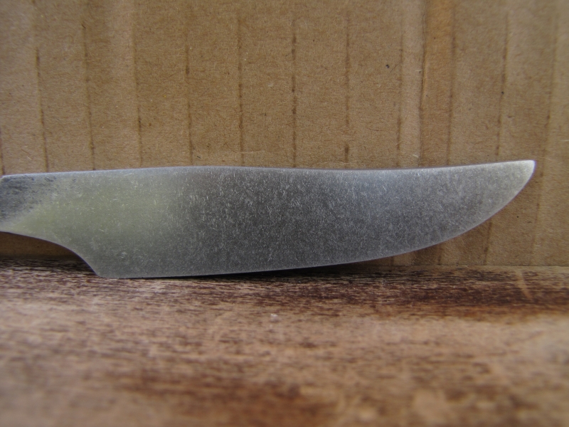

Messagepar ptit Fred » 24 Juin 2011 17:30
une autre manière de faire du stone washed
http://www.youtube.com/watch?v=w6rBhWKUKG4
résultat après 10 min
C'est un première essai, cela reste à améliorer :chin: .
Fred.

Y'a quoi dans le tube?
J'avais lu dans un autre fil (sur la tribofinition) que le processus peut prendre plusieurs heures dans le tumbler, dix minutes c'est un peu court non?

Terrible, donne des details sur ta machine infernale!

Messagepar ptit Fred » 24 Juin 2011 21:47
C'est un compresseur à deux pistons.
J'ai fixé des tiges filetées sur les têtes de piston, et fixé le tube PVC au bout.
Dans un premier temps pour les tests, j'ai cassé en petits morceaux une pierre à affûter pour en faire l'abrasif.
Fred.

Messagepar ptit Fred » 30 Juin 2011 11:30
j'ai remis ça avec une finition plus poussée de la lame avant tribonifimachintruc.
J'attends maintenant un média adapté pour faire d'autres essais 8)
Fred.

Messagepar morillon » 30 Juin 2011 13:49
J'ai un peu le meme projet avec des pierres volcanique dans un tube en pvc.
Ca donne bien !

Messagepar cardoso5fr » 30 Juin 2011 14:38
Jens anso s'était fabriqué une machine avec trois tubes (surement avec des abrasifs différents dans chaque) pvc pour faire les stones wash. Cela le faisait bien. Sympa ton résultat.
