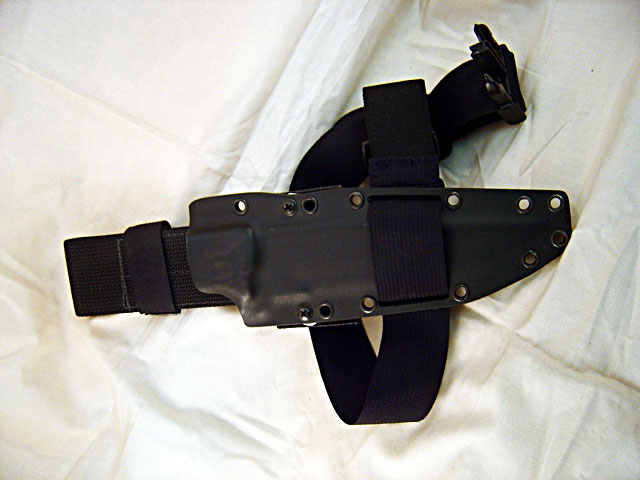

Hello à tous..
J ai un p'tit fixe fort sympa qui devrait arriver d'ici peu de temps.
Je dois le faire habiller , et même si certains etuis en cuir vont bien avec ce type de lame, je recherche autre chose.
Dans l'idée, un mixte. Une base de kydex mais que j aurai voulu couplée avec du cordura. ( enfin cordura ou de la "sangle" en fait)
quelque chose que je puisse porter à la ceinture mais qui soit aussi utilisable sur une sangle de sac ou un "gilet"
bref, si quelqu un connais un site ou ce type d'idée pourrait se trouver, je suis preneur. Dans un premier temps c est plus pour finaliser l'idée.
j ai des sites de cuir classique ou type bushcraft mais c'est tout.
Merci :chin:

Il y a un moment, je m'était inspiré d'un truc que j'avais vu, j'avais amélioré deux trois trucs, et m'était fait ça pour un de mes Busse :
Je pense qu'il est possible de s'en inspirer, en changant eventuellement le passant en cuir par un passant en cordura 1000 cousu sur une bande de cuir, elle même riveté au kydex pour la solidité, c'est un truc dans l'esprit que tu cherches ? :D

J'ai un etuis dans le genre de Pinpin pour un F1 c'est modulable à souhait, vendeur Greatballsafire sur la baie

Pour pimpim, c est dans l'idée, mais j imagine la sangle de support plus longue avec une autre pour le maintien cuisse par exemple.…

j'ai fais un étui multiport, gaucher droitier, horizontal ou vertical... Tu dois pouvoir le faire en kidex et mettre des sangles pour le porter en bandoulière.…

Essaye Cyril Sormani alias Corbak... il manie bien le kydex et peut l'habiller de cuir ou de ce que tu veux je pense ;)

http://okuden.net/products/index.htm
http://martinsheaths.blogspot.com/2009/ … kydex.html
http://www.semperparatustactical.com/pr … eaths.html
Notes que si ton kydex est bien fait tu peux réaliser facilement le reste toi même avec un minimum d'outils et de fournitures.

Un bon kydex se suffit à lui-même ;)
Après, comme dit Escalier, on peut toujours rajouter des trucs comme une patte de déport ou une sangle de cuisse...

Y'a la solution Perrin, moche mais efficace : deux sangles reliées entre elles par une couture transversale tous les 3-4cm, on plie cette nouvelle sangle en deux, on y loge le kydex et on tient le tout par des serflex qui passent dans les boucles formées par les coutures.
Désolé je ne retrouve plus les photos faut demander à TWan.
Sinon ben y'a les SpecOps Combat Master, pas donnés mais avec un insert kydex à l'intérieur.

Je me demande bien ce qu'il y a dans le kydex marron, un Krein ?

J' avais aussi bricolé une sangle de cuisse. :mouarf:
