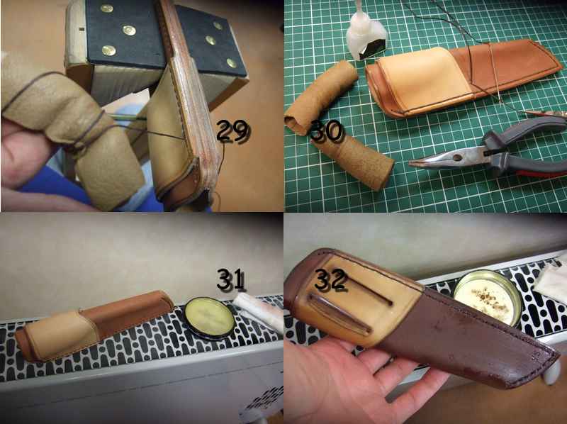

Une petite question, j ai de la cire d abeille brute mais je ne sais pas comment l utiliser sur du cuir. Faut il faire de l encaustique ou faut il l appliquer chaude sur le cuir ?

comme du cirage, ça le fait

si elle est durcie, tu peux la réchauffer en douceur (sans la faire fondre), et comme dit le croc, comme du cirage ça marche bien

Moi je trouve plus pratique de faire de l'encaustique un peu pâteuse. 1vol de cire + 1 vol d'essence de térébenthine dans une casserole. Tu chauffes doucement sur une plaque (pas de flamme autour d'un solvant chauffé!!!) en touillant. Quand c'est devenu un liquide transparent homogène, tu verses dans un bocal et tu laisses refroidir. Et pis c'est tout.
Avec l'essence, c'est plus fluide et ça pénètre mieux le cuir ou le bois.

Si tu es patient, la térébenthine dissout à froid en un nuit la cire réduite en paillettes.
Pour l'application sur le cuir, les pros (Hermès) passent la cire sur les tranches au fer chaud. J'ai essayé, c'est méga difficile de le faire sans brûler le cuir :bouhouhou:
