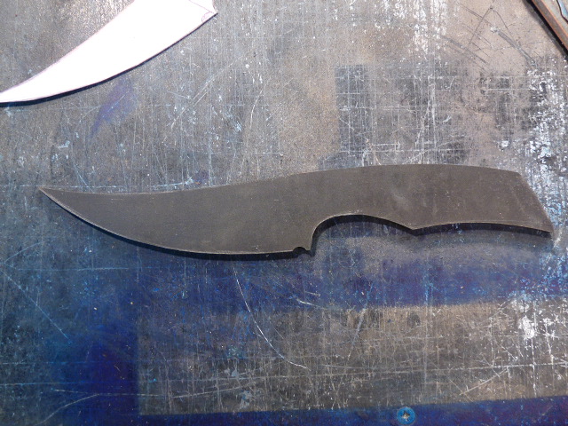

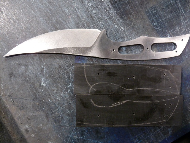

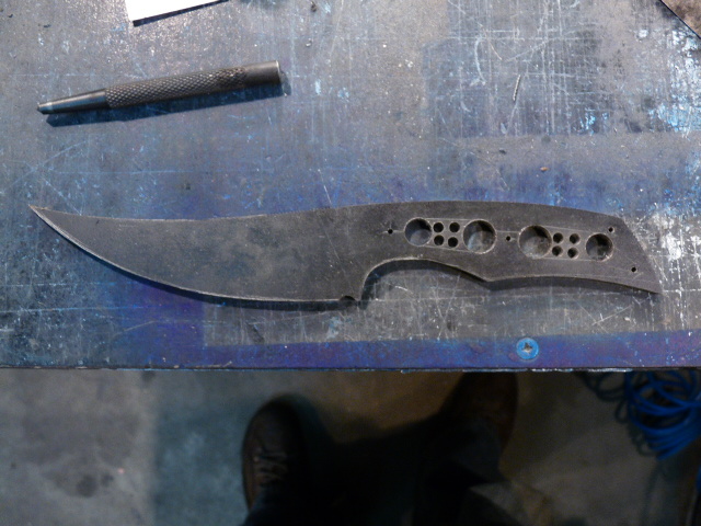

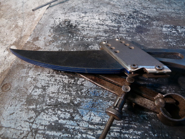

donc le WIP (vorque hine praugresse en français) présente la fabrication d'un persian de 22cm de longueur totale avec une lame en D2, qui sera monté avec des plaquettes en micarta black paper.
Let's Go (purée c'est dur d'écrire avec de moufles :whistle: )
Bon je coupe le profil dans du D2 avec la scie à ruban et je détoure à la 40 sur le back:
'suite casse gougoutte et crantage au cule et au dos:

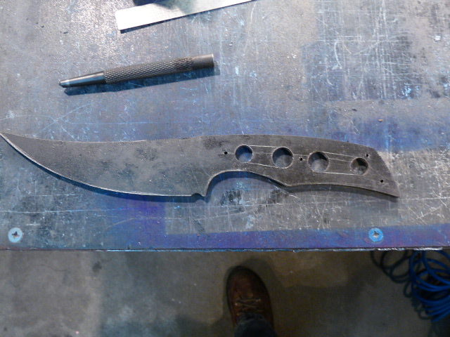

perçages préparatoire à 1.5mm:
perçages définitifs, 2mm pour les rivets, 10mm et 12mm pour les trous d'allégement:
(z'avez vu je suis en moon boots)

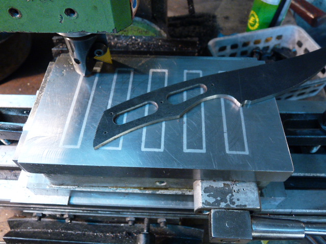

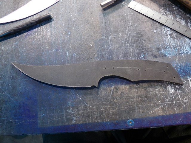

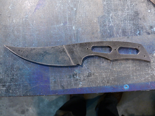

Chemin de perçage pour fraiser:
fraisage:

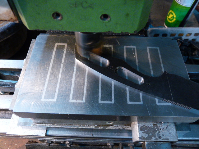

zoum zoum on amincit la plate s'melle:
fini :D:
L'autre coté:

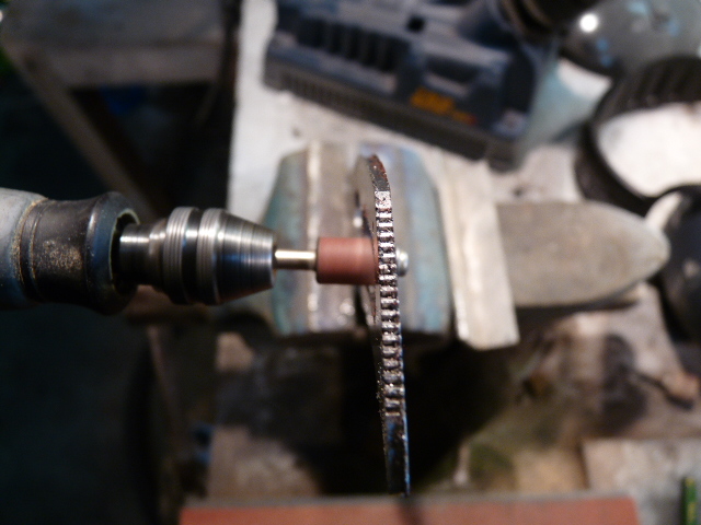

je vire les bavures dans les allégements:

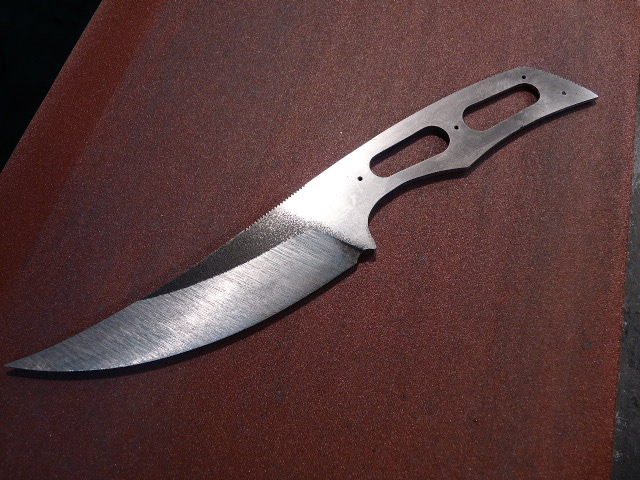

traçage du fil et pince à émoutures:
z'émouture primaire:

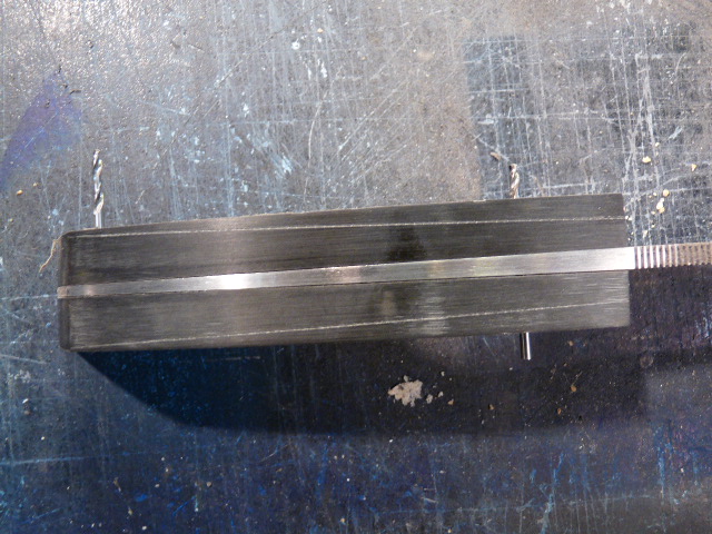

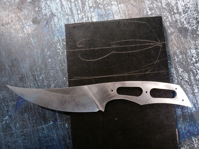

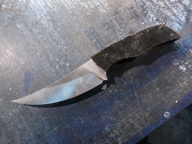

Pendant que le four chauffe je prépare les plaquettes:

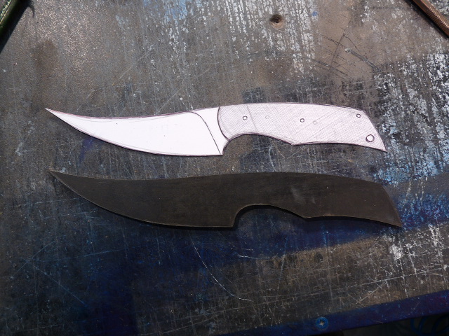

Je trace le profil final ou presque sur la tranche:

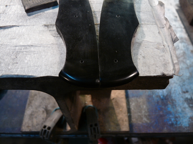

je coupe selon les pointillés et même je poli le tout pour me faire une idée du résultat:
j'arrondis le départ des plaquettes pour le staïlle (je le fais rarement d'hab):

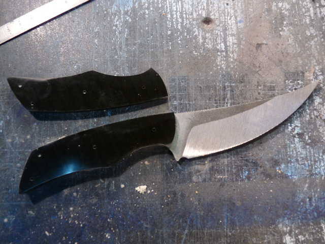

sinon du reste...
...Hop:
Hop:
Et hop un fossible de poisson couteau arc en ciel:
la suite demain

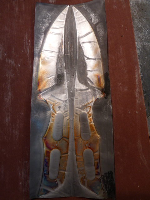

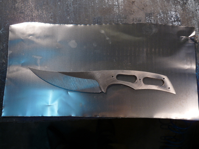

Merci pour le reportage !! Dites moi, quel est la spécificité de mettre la lame dans du papier Alu ?? Quel est le but exact ??
Je suis sûr qu'il y a une super bonne raison.

Mattéo64 a écrit:Merci pour le reportage !! Dites moi, quel est la spécificité de mettre la lame dans du papier Alu ?? Quel est le but exact ??
C'est une trempe de D2 donc avec "papillote" c'est pas de l'alu en fait :lol:

Re: p'tit WIP d'hiver
Messagepar torpen » 31 Jan 2012 19:46
c'est de l'acier inox pas fort épais qui empêche l'oxygène d'altérer l'acier qui reste 20 minutes à 1020°C, ce qui oxyde sévère, nique l'état de surface et de plus décarbure l'acier, avec une papillote une fois l'oxygène contenu dans la papillote consumé t'es pépère :D
