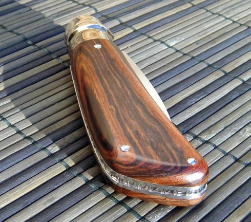

Messagepar Opiwan » 02 Fév 2012 09:37
Ben moi le marteau boule j'en joue un peu et j'aurais pas dis mieux que le chien bleu :wink:
Le molleton est un art, il faut de la pratique, de la dexterité….
Il faut un petit marteau avec une tête bombée et une tête sphérique, je tiens beaucoup au mien car il m'a été offert par un des maîtres en la matière : Raph Durand :chin:
Et après le rivetage c'est que du plaisir 8)

Messagepar JeromeS » 02 Fév 2012 14:01
Opiwan a écrit:Ben moi le marteau boule j'en joue un peu et j'aurais pas dis mieux que le chien bleu :wink:
Avec ton exemple je vois bien que tu maitrise! C'est quel type de rivet que tu as utiliser? Recup ?
Le marteau je voyais a peu pres a quoi cela correspondais mais en voyant ca comme ca je me dis.… La vache faut quand meme, en effet, une sacré dexterité pour taper ou on veut sans marquer le bois a coté!!!
Merci, c'est super de pouvoir avoir des conseils de pro comme vous tous!!

Re: Rivetage et autres
Messagepar Opiwan » 02 Fév 2012 14:16
JeromeS a écrit:…. pour taper ou on veut sans marquer le bois a coté!!! …..
Voilà tu commences à voir une des difficultés ! :wink:
Pour le fil, j'utilise du fil d'inox en 2mm, mais c'est raide, il vaux mieux commencer avec du laiton pour se faire la main.…
