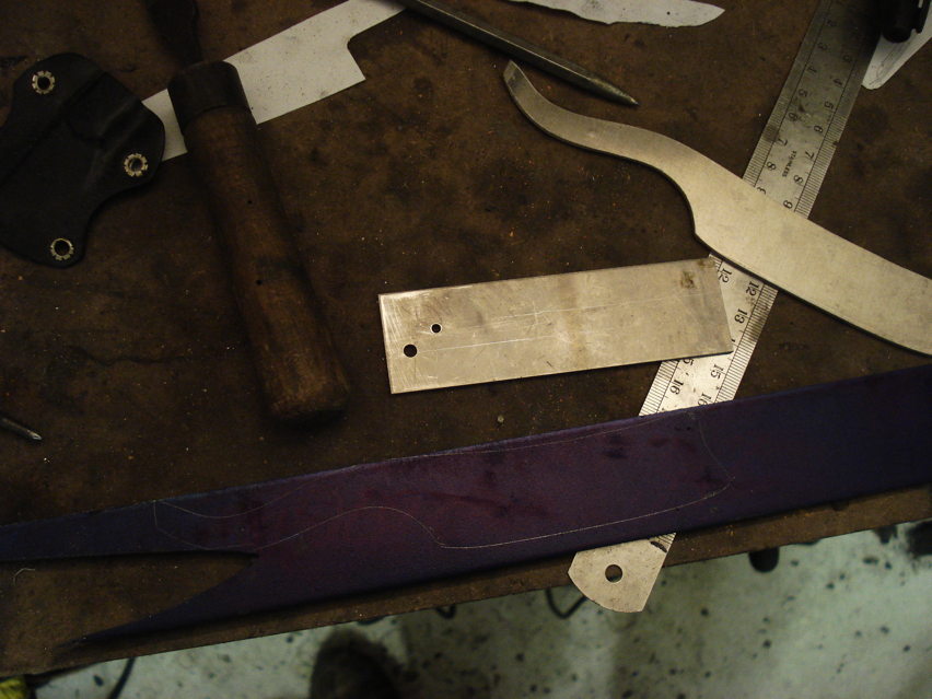

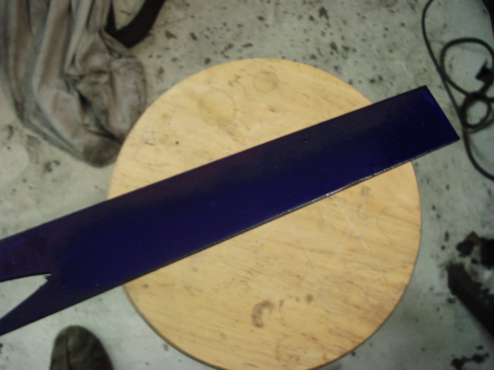

On commence par prendre un bout de niolox de 3,2mm d'épaisseur et on file un coup d'encre de marquage.
On dessine le projet ainsi que sur la plaquette de titane les futures plaquettes du dos

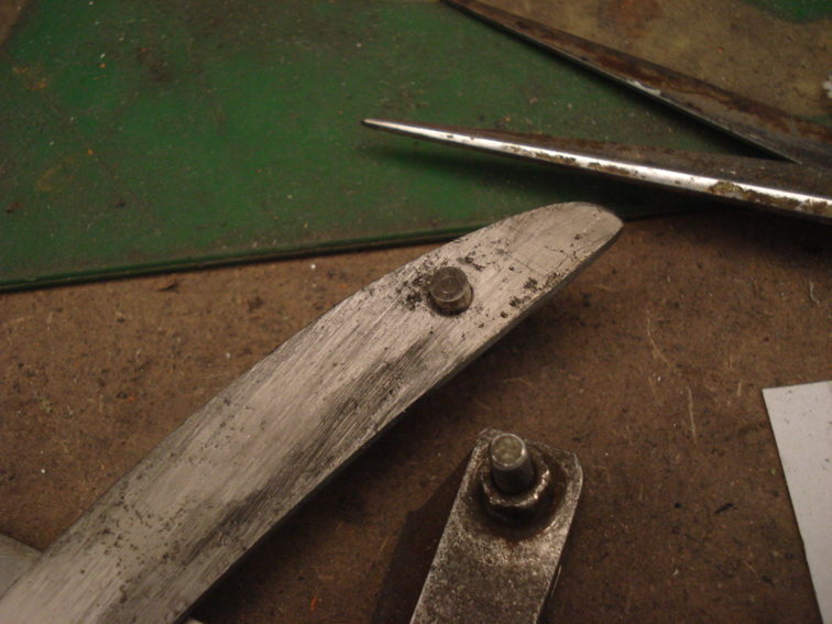

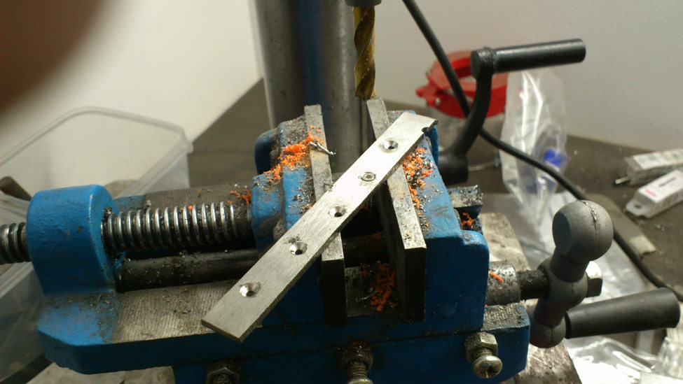

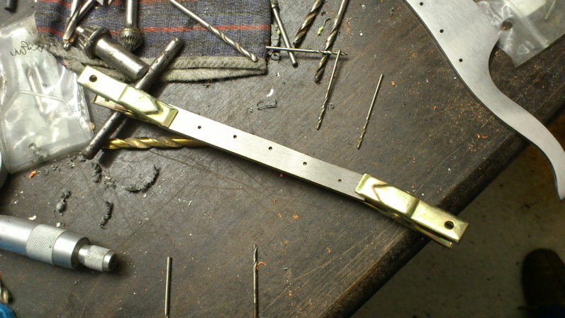

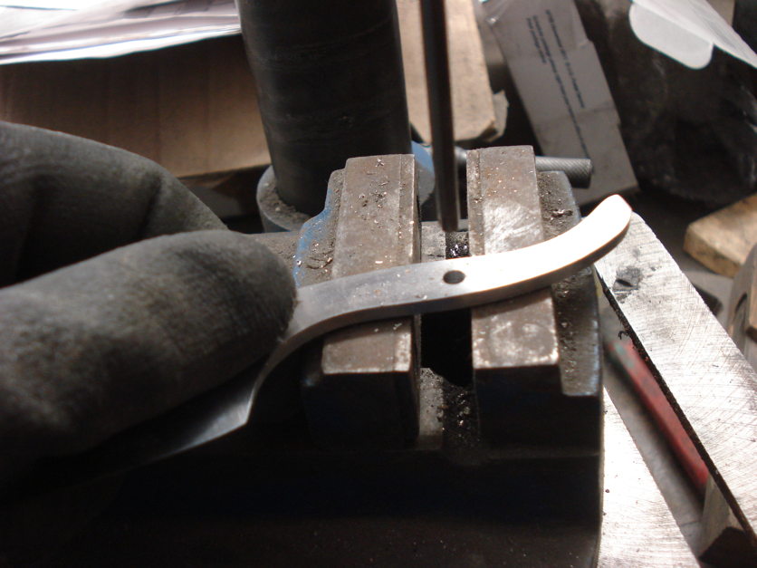

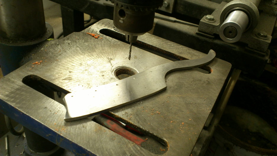

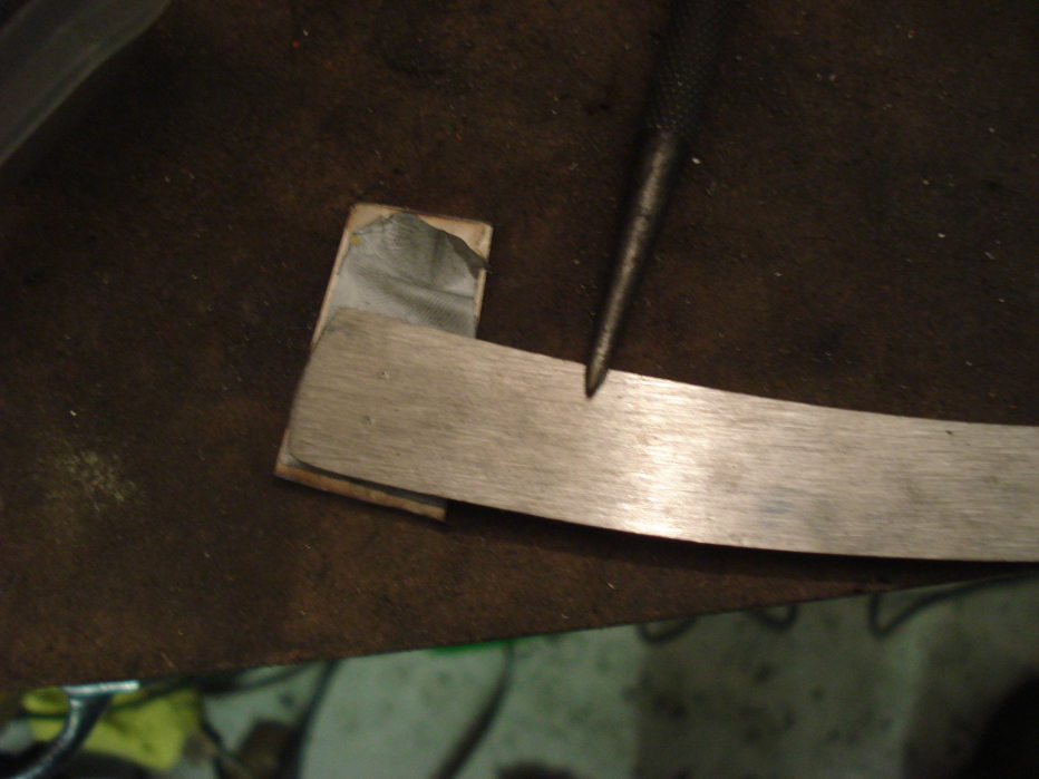

Au pied à coulisse j'ai tracé en suivant le dos la ligne de perçage de la lame et marquage au pointeau. Ensuite perçage à 1,7mm
On se sert des trous de la lame comme guide de perçage pour les plaquettes du dos toujours en 1,7mm.
On fait la même chose pour la seconde plaquette mais en se servant de la première plaquette
Drilll, drilll , drilll, des chtits trous

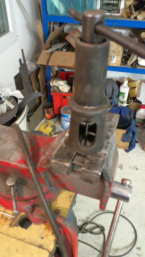

Scrouinch, Scrouinch, Scrouinch, on taraude M2 avec de la graisse de coupe et une cloche à tarauder. 3 passes pour chaque trous soit 15 passes.

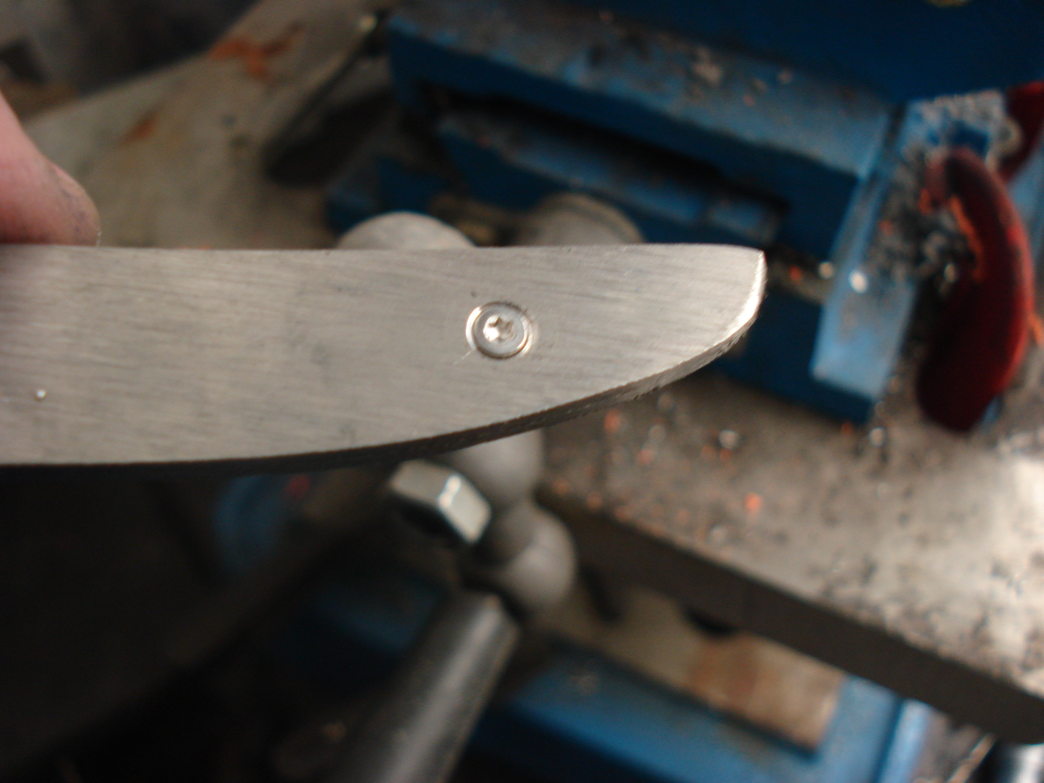

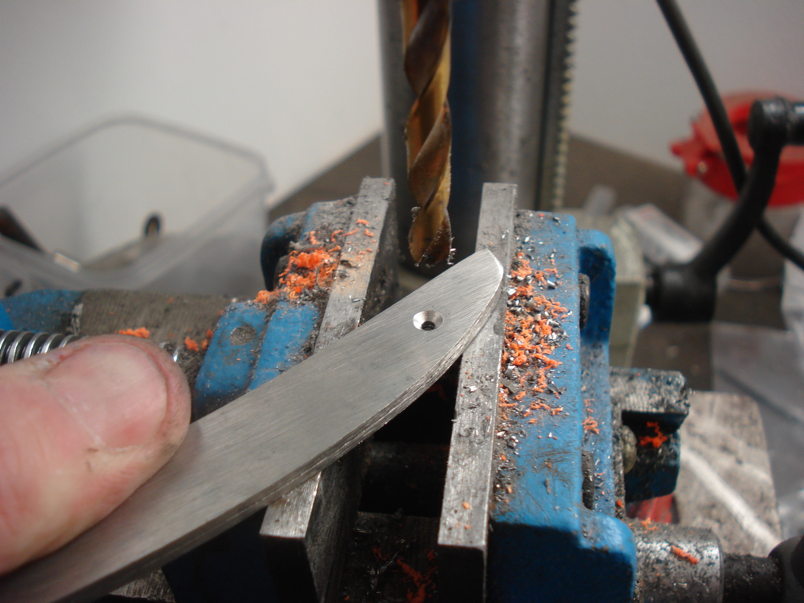

Perçage de la lame et de la plaquette avant à 1,9mm et chanfreinage de la plaquette avant pour placer les vis. Utilisation d'une mèche affutée à 90°. C'est plus rapide qu'avec les fraises à chanfreiner basique qui rament sur le titane.

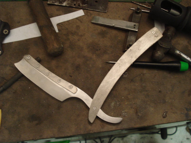

Premier montage

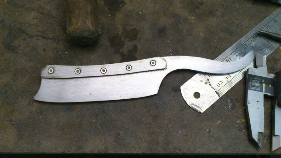

L'avant est regrindé
Je trace au pied à coulisse ce que je regrindé pour avoir les plaquettes en forme.
C'est quasiment mis en forme, je retoucherais un peu lorsque l'émouture sera faite.
L'autre face

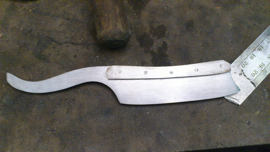

Avec mon bout d'alu pour voir si je suis toujours dans mon "design" un peu modifié. ouaips j'suis encore dans les clous :D

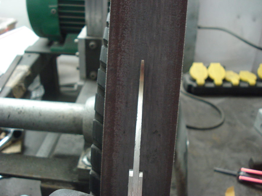

Pince à émoudre, et grind grind on fait l'émouture à la bande 60
Zou aprés le grain 60

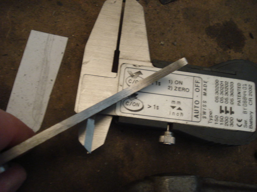

regrind regrind regrind à la bande 120, 0,62 d'épaisseur
grind grind grind encore à la bande 240 puis 500, 0,3mm j'espérais que cela le ferait)

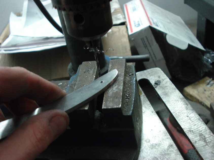

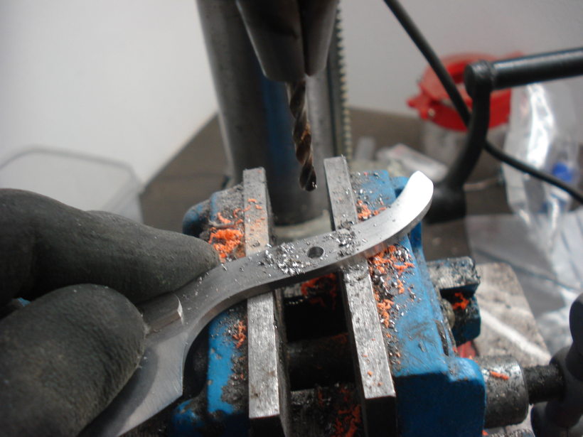

Drill drill drill à 3,8mm
drill drill drill avec l'alésoir à 4mm

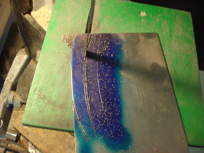

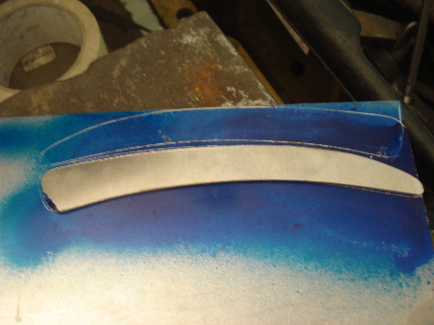

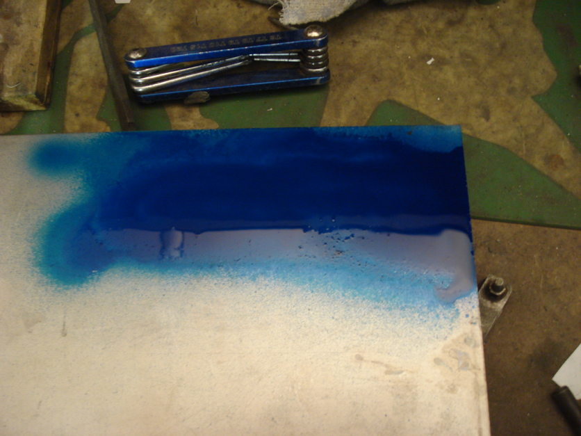

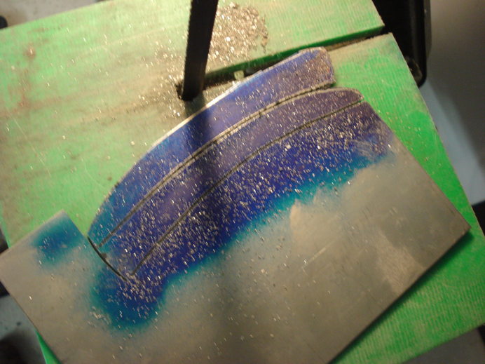

PSSSSSSCHHHHIIIIT à la bombe d'encre de traçage.

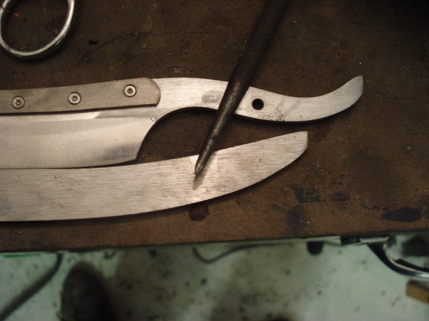

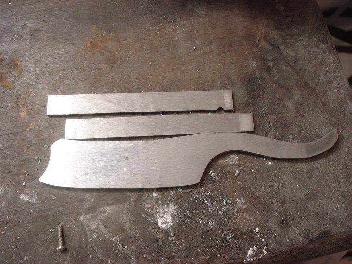

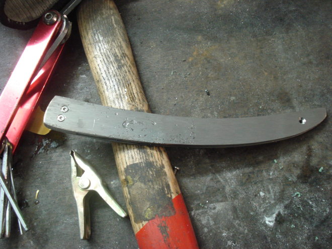

Chasse en alu en tant que modèle et on trace
Scroncth, scrontch, scrontch à la scie à ruban.
C'est coupé.
On nettoie et mets en forme à la bande 60
On pointe le trou des chasses
Perçage à 1,9mm
Chanfrein à la mèche affutée à 90°c

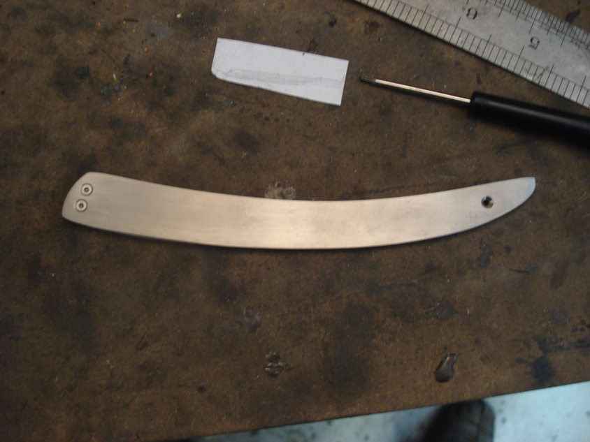

Un bout de titane de 2mm, du scotch double face
Perçage à 1,7mm.
Taraudage des chasses
Mise à taille du pivot à la bande

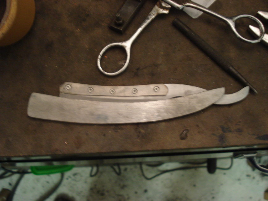

Les chasses et le spacer en place, reste plus qu'à mettre tout à la taille

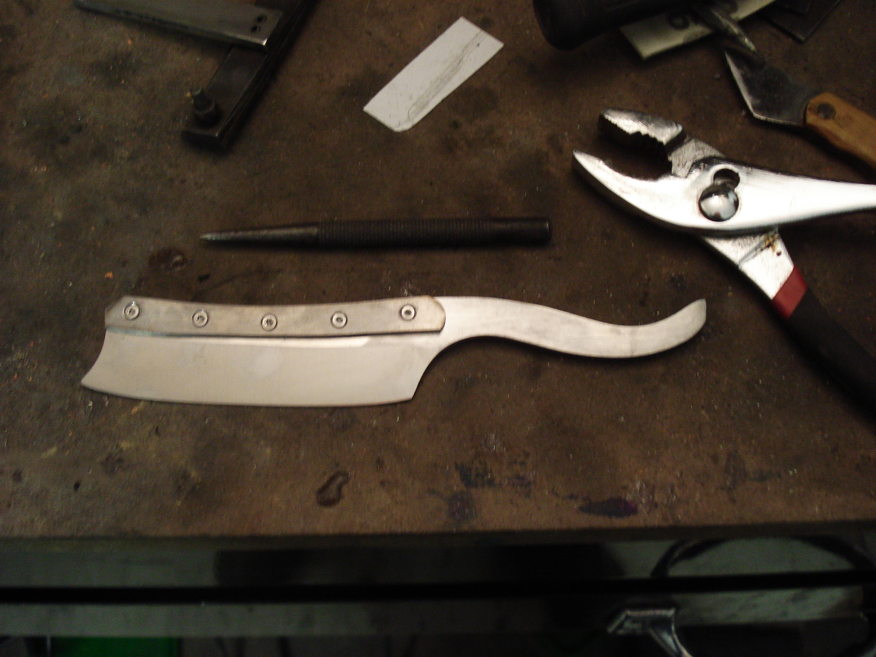

C'est en forme
Premier montage
On rétrécie l'épaisseur du crochet en marquant le centre avec le pied à coulisse et scontch scronch on grinde un peu
C'est fait et satiné sur les cotés à la bande de 500

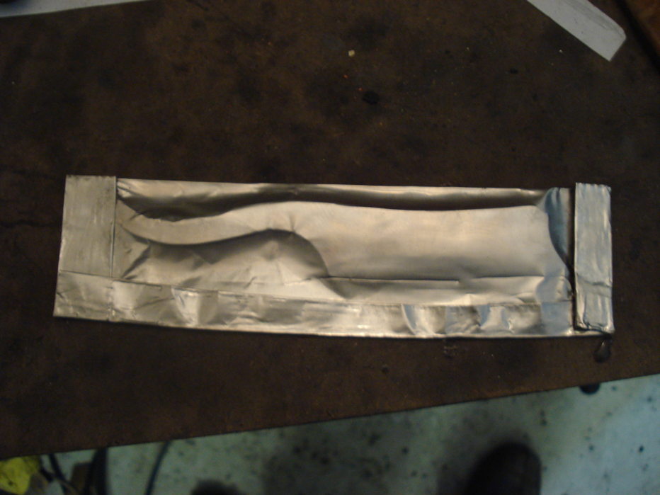

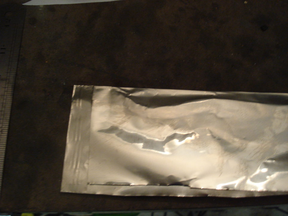

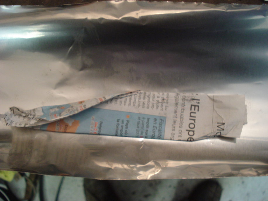

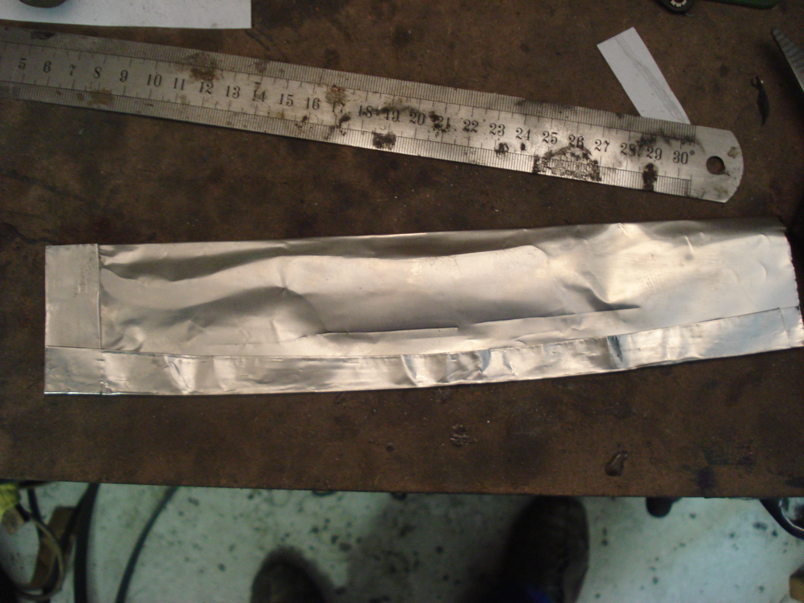

J'ai tenté d'emballer la lame dans du papier journal pour bruler l'air dans la papillote, pas concluant je pense qu'en "gonflant" la papillote s'est "ouverte".
Un peu d'origami sur inox avec des gants anticoupures :D
On plie en bas pour commencer et on presse avec la pince à cuir
On plie sur le coté long :D
Un deuxième plie pour assurer l'étanchéité
Deux pliages en bouts une fois qu'on a viré le plus d'air possible. La suite nous montrera que j'ai pas assez viré d'air

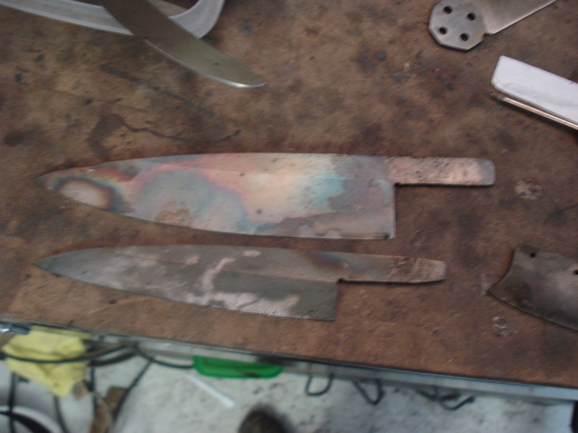

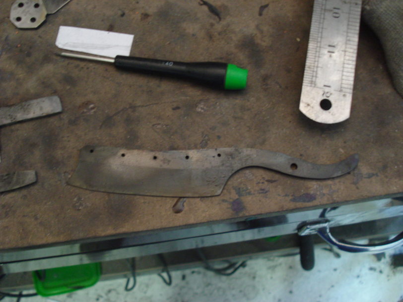

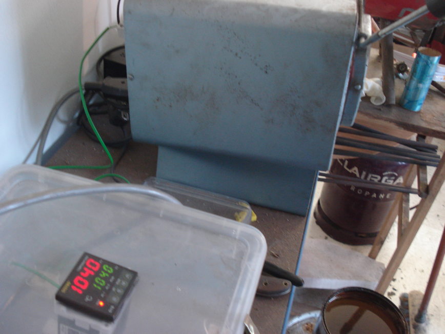

On est à 1040°C, reste plus qu'à attendre 20 mn et zou entre plaque d'alu.
La chasse est passée à la scotch brit 280. (grat grat grat)
Voila il y avrait vraiment trop d'air.….. Oxydée en surface couplé avec le papier brulé :). Mais c'est pas profond contrairement à ma première trempe de niolox :). Les papillotes s'améliores mais c'est pas encore ça sur celle là :D
Sur les deux autres c'est mieux. Encore de l'air, mais moins.

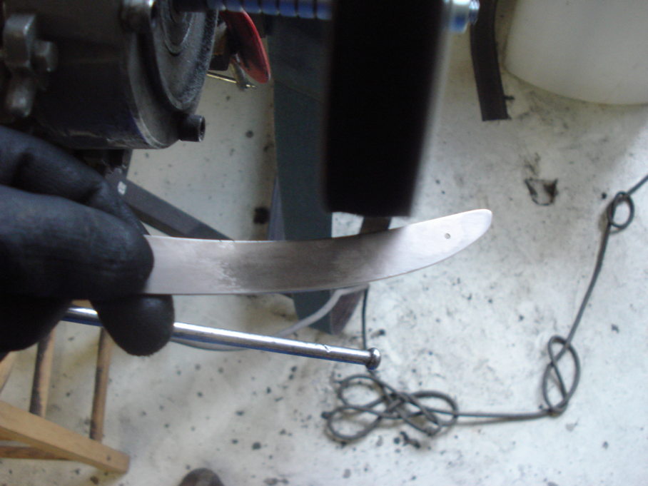

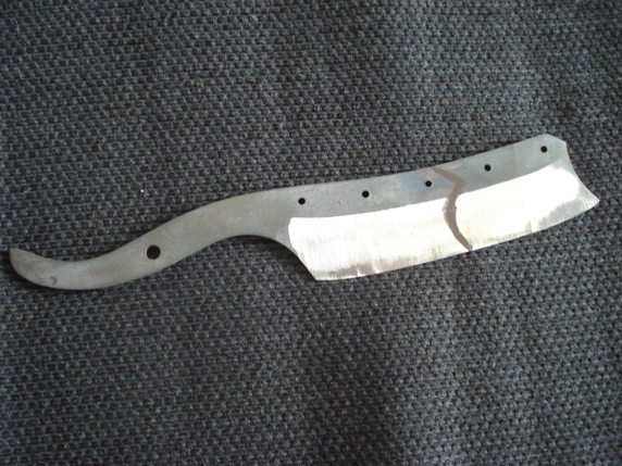

Put de Bord de Merd de fait ch de conn de ….

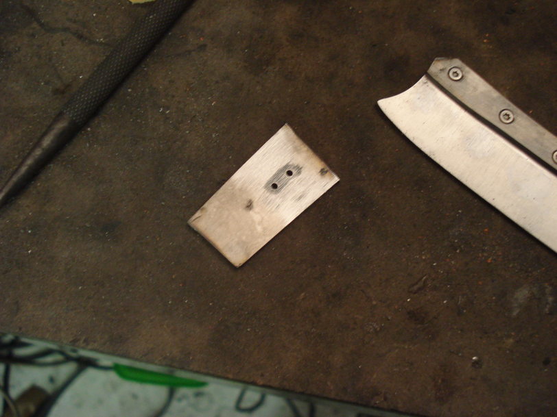

UN coup de bande pour voir si tout s'est bien passé, et ben non, j'ai surement du laisser un fil trop fin et laisser des traces de bandes 60 auprés du fil.….. Deux tapures sont apparue aprés nettoyages.
Donc comme j'aime pas gâcher et que je veux vraiment essayer le niolox en tant que rasoir ben cela va devenir un mini rasoir :D. Je vais faire d'autres chasses en titane ou g10 et j'utiliserais celles qui sont finies avec une autre lame :D.

Messagepar kurios » 13 Jan 2013 21:57
:ballot:
Messages: 13219
Re: Frame Back Cardo "Stayle" WIP
Messagepar cardoso5fr » 13 Jan 2013 22:40
Ouaip un peu. Première lame en niolox que je claque :D
cardoso5fr
Kurt cobain du couteau
Messages: 11169
Inscrit le: 31 Oct 2006 09:53
Localisation: Le mans
Messagepar kurios » 13 Jan 2013 22:52
J'aurais pas osé descendre aussi bas l'émouture avant trempe... Mais je connais pas le niolox...
Messages: 13219
Messagepar cardoso5fr » 13 Jan 2013 23:15
J'ai voulu jouer, j'ai cru lire qu'achim avait quasiment l'épaisseur définitive lorsqu'il trempait et comme le niolox est une plaie aprés TT :). j'ai voulu jouer. Ben j'ai pas gagné :D
