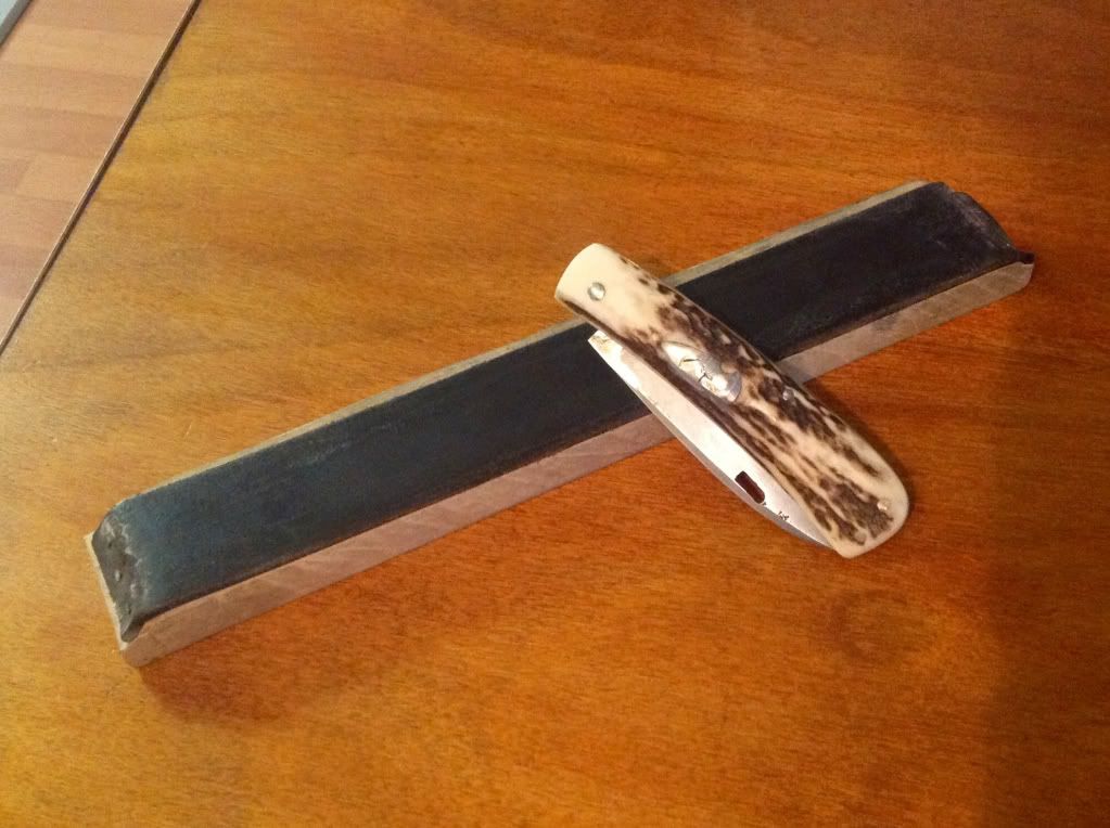

Je me suis fabriqué cet outil pour polir et enlever le morfil de nos lames , c'est rapide a faire ,facile , ça coûte pas chère et c'est très efficace .
C'est juste une lanière de cuir tendu et cloué sur un carrelet de bois .
J'ai mis le coté chaire du cuir en surface pour faciliter l’application de la pâte a polir .
Application de la pâte a polir après avoir légèrement chauffé le pain .
Voila c'est tout bête , si ça peu aider quelqu'un …

Me suis fait la même y a quelques temps avec une chute de cuir, ça marche bien.

Ouaip, pareil! Depuis des mois je n'utilise quasiment que ca après usage de la lame, et tous mes fils sont quasiment rasoirs...

un pote m'en a fait avec le cuir coté lisse, c'est plus fin comme résultat et ça prend très bien la pâte à polir.

Comme je n'utilise plus la pierre de coticule du fait que je suis vraiment pas doué et que mes lames morfle trop, j'ai investi ds le spyderco tri-angle sharpmaker et je me demande si après passage des lames sur la céramique il est aussi utile d’utiliser le cuir pour virer le morfil ?

Perso après quelques affûtage que ce soit il y a passage au cuir. :chin:
Parfois je me contente du cuir, ça ravive bien un tranchant je trouve.

Jno a écrit: je me demande si après passage des lames sur la céramique il est aussi utile d’utiliser le cuir pour virer le morfil ?
oui :D !
je le fais, même après passage aux céramiques ultra fines :wink:

Bon point SEGA, c'est très efficace quand on n'a pas de frotte ;-)

On peut remplacer le cuir par un morceau de jeans.

Simple et efficace. J'ai agrafé mon cuir sur une baguette de bois moins épaisse et plus longue que j'utilise du coup plus comme un cuir classique en la tenant par un bout, mais j'essaierai ça si ça se présente.
