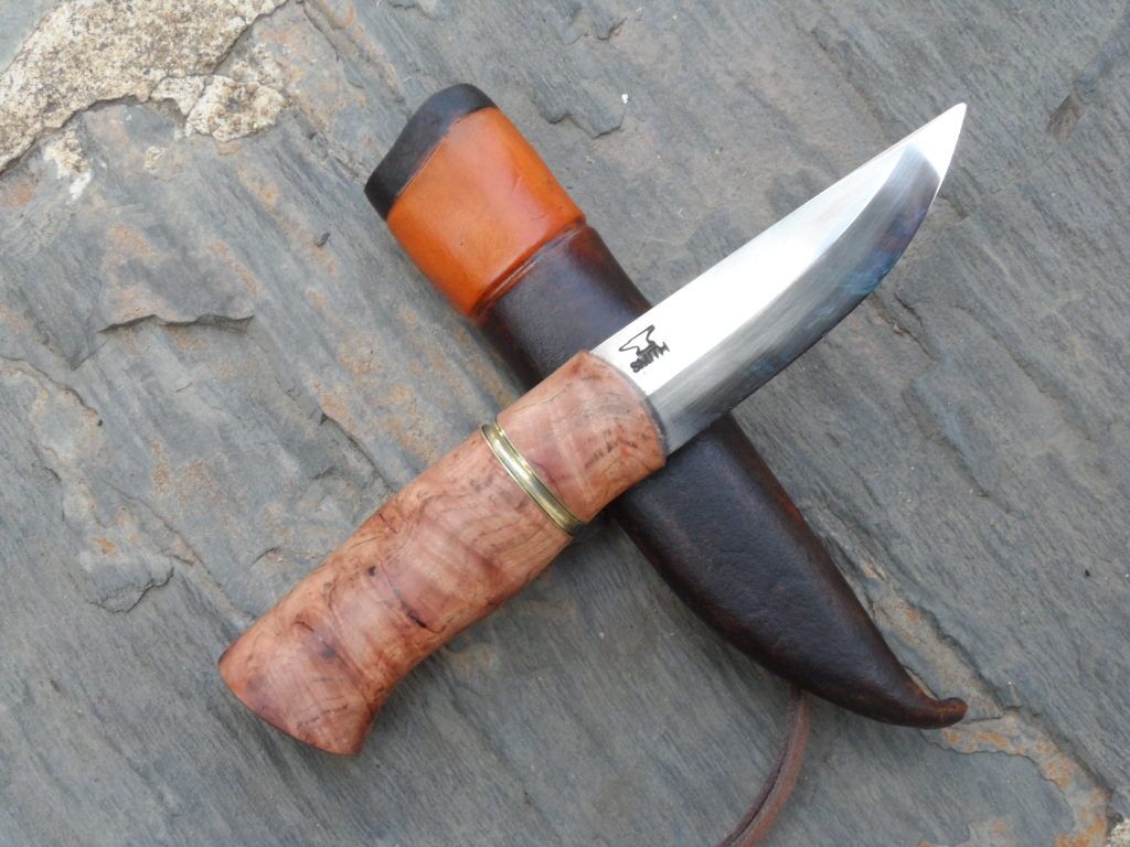

Messagepar Quincey » 17 Avr 2013 14:52
Oui, ça peut en donner de jolis :)

Messagepar aliaswonder » 17 Avr 2013 14:53
Tu est sûr que c'est du Teck ça ?

Messagepar Efix » 17 Avr 2013 15:38
Bof, mise à part la loupe, ce qui est rare en ameublement, le teck est un bois assez quelconque. Ses propriétés hydrofuges en font un bois d'oeuvre apprécié en marine et en ameublement, mais à part ça, c'est terne. Et en ameublement de jardin, bien souvent sous le vocable générique "teck", on trouve aussi un tas de bois divers et variés sans intérêt.
Mais pourquoi pas : faut essayer...
