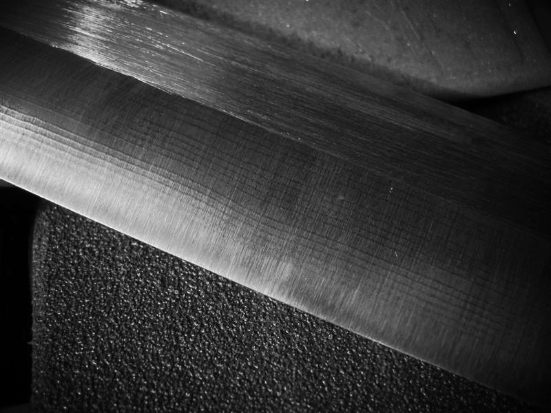

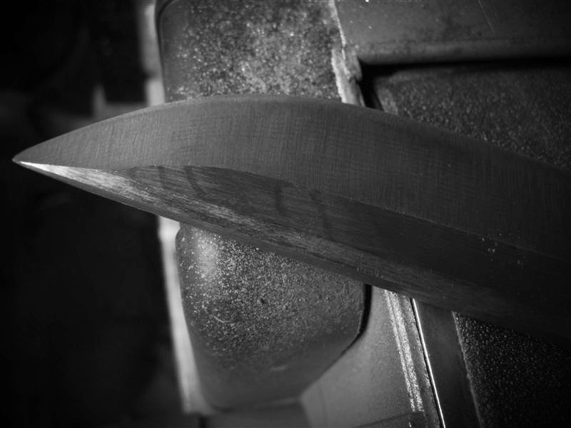

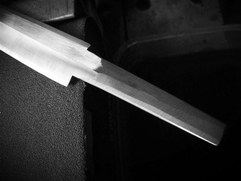

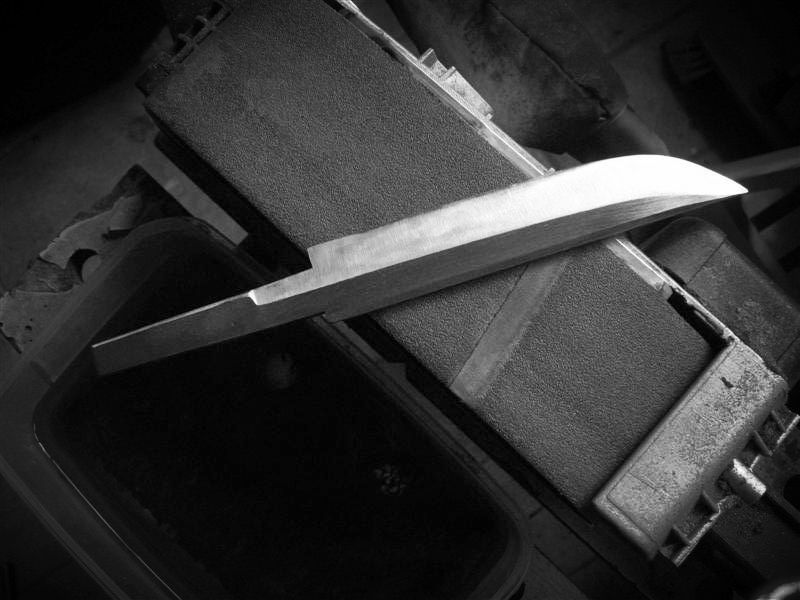

Avant hier je m'y suis remis, après avoir regardé comme de nombreuses fois le résultat peu probant de mon travail passé et jaugé le très gros (et dur) millimètre de tranchant restant à poncer, j'ai senti que son heure était venue. J'ai rechaussé les lunettes de protection et les bouchons d'oreille, fixé la ponceuse, installé un bac d'eau pour refroidir la lame, et attaqué à la bande de 80. Choix facile, j'ai que ça.
j'y ai passé plusieurs heures sur deux jours, usé quatre bandes, mais ça commençait à se préciser. Entre temps j'ai pris le coup de main, le geste plus sûr, moins de marques dans l'acier, j'ai sorti des biseaux au dos de la lame, rectifié la soie pour faciliter le montage ultérieur, et finalement ce soir j'ai un tranchant prêt à être affuté.
:spc:
La pointe reste à faire, j'ai laissé un poil d'épaisseur, parce que c'est trop délicat pour la ponceuse.

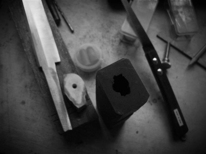

J'ai attaqué le manche dans un bloc d'ébène qui lui aussi attendait son heure depuis le début. Percé et ajusté grâce à la petite scie.
A suivre, polissage aux pierres japonaises, puis montage. Peut-être?

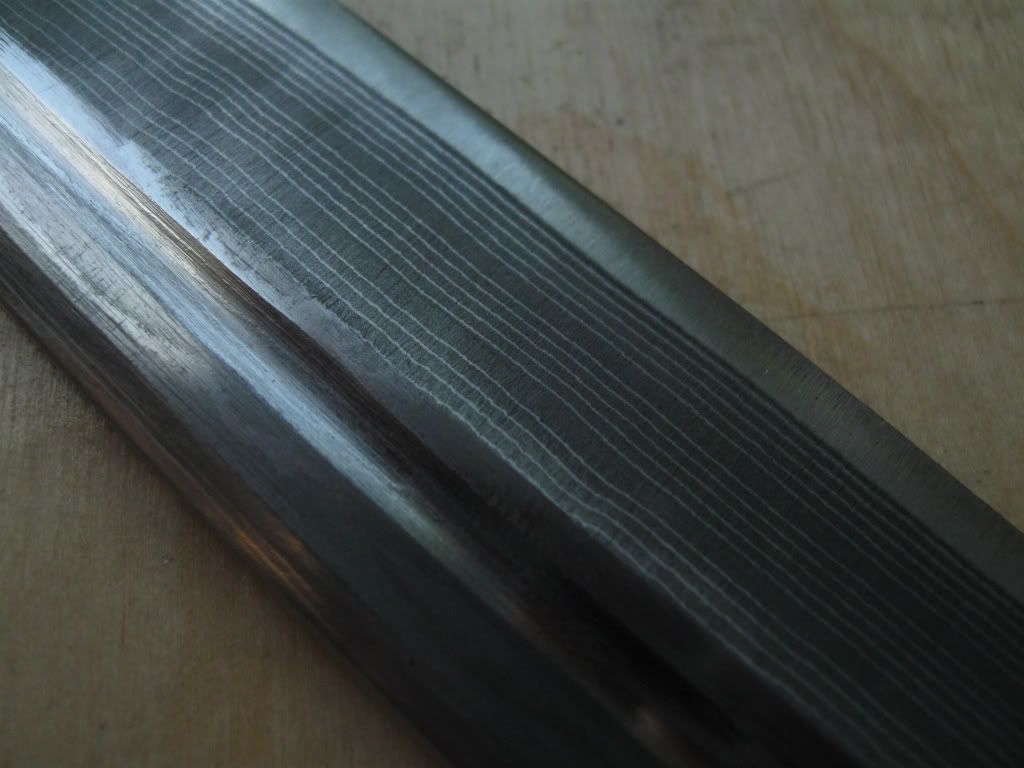

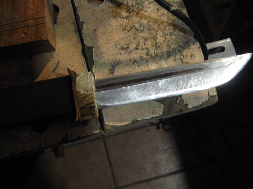

Encore quelques allers retours entre la pierre et la ponceuse a bandes pour obtenir un tranchant et une pointe. Ca allait bien jusque là. Ça s'est un peu corsé quand j'ai voulu creuser une gorge sur les côtés de la lame. :roll:
Alors je sors la dremel, et je fais un trou moche dans la lame. Je devais être bourré, me rappelle plus... Après ça il faut bien constater qu'il est trop tard pour reculer, et que la dremel ça va pas le faire. J'ai donc sorti la meuleuse d'angle, je savais qu'elle aurait son heure de gloire dans cette histoire! king
Donc, meuleuse d'angle, disque à tronçonner dont j'ai grossièrement arrondi les angles sur une plaque diamantée, un cale pour guider a peu près droit, on retient sa respiration et hop. Après deux ou trois passages ça ressemble a quelque chose. Il faudra encore pas mal de ponçage au papier de verre avec une petite cale et l'aide de la dremel pour peaufiner.
Ouf! C'est difficile dans de pas foirer tout le travail a chaque fois qu'on rajoute une complication dans la finition. Cette réflexion m'a décidé a laisser tomber les excès pour cette fois et a en finir avec un montage simple que je maîtrise. Donc pour le manche ce sera un montage collé façon puukko. J'abandonne la vitrine pour revenir à l'utilitaire.

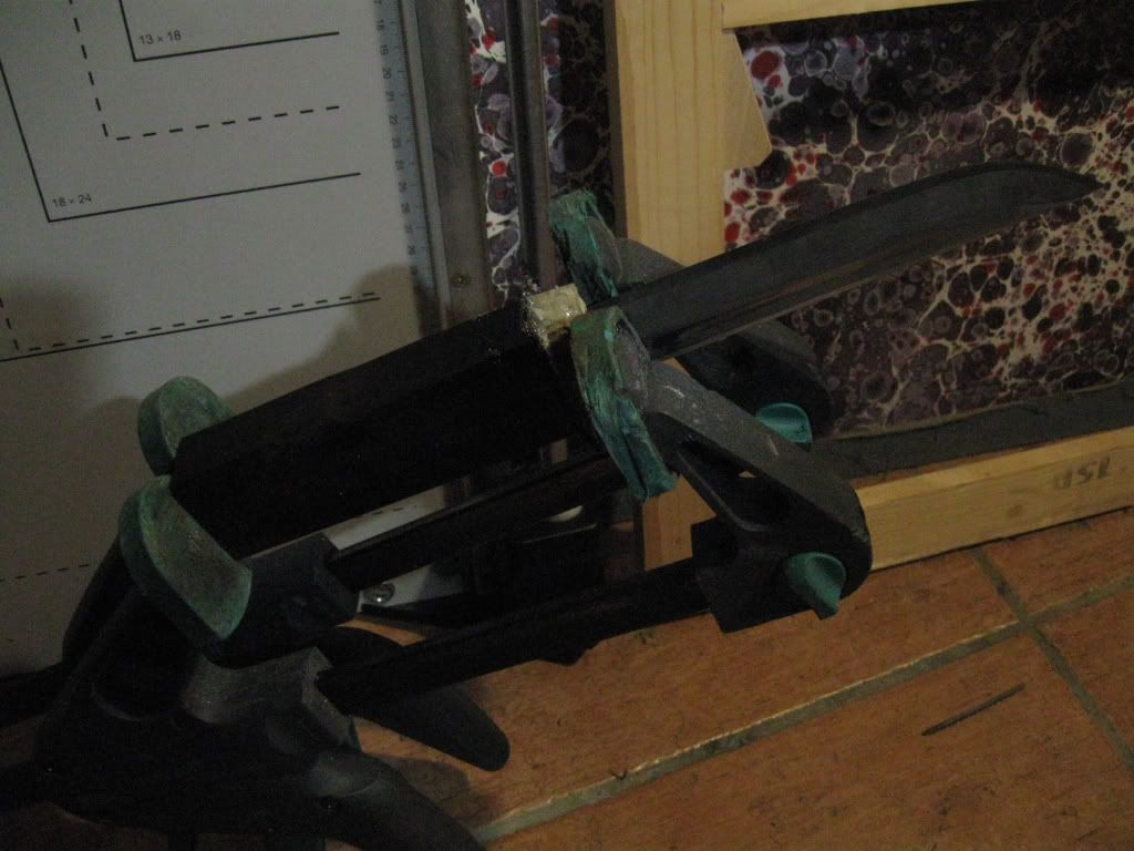

Le manche étant percé précédemment, restait seulement à percer et ajuster la pièce en bois de renne. Dernier montage avec une rondelle en cuir pour vérifier l'ajustage.
Collage avec colle bi composant lente, nettoyage et serrage.
Il ne reste plus qu'à donner une forme à ce manche.

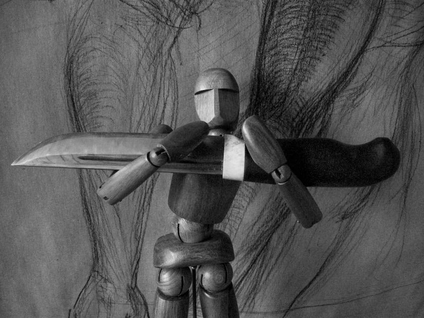

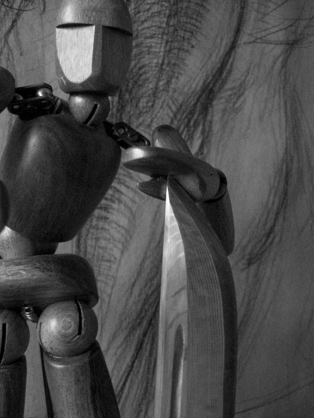

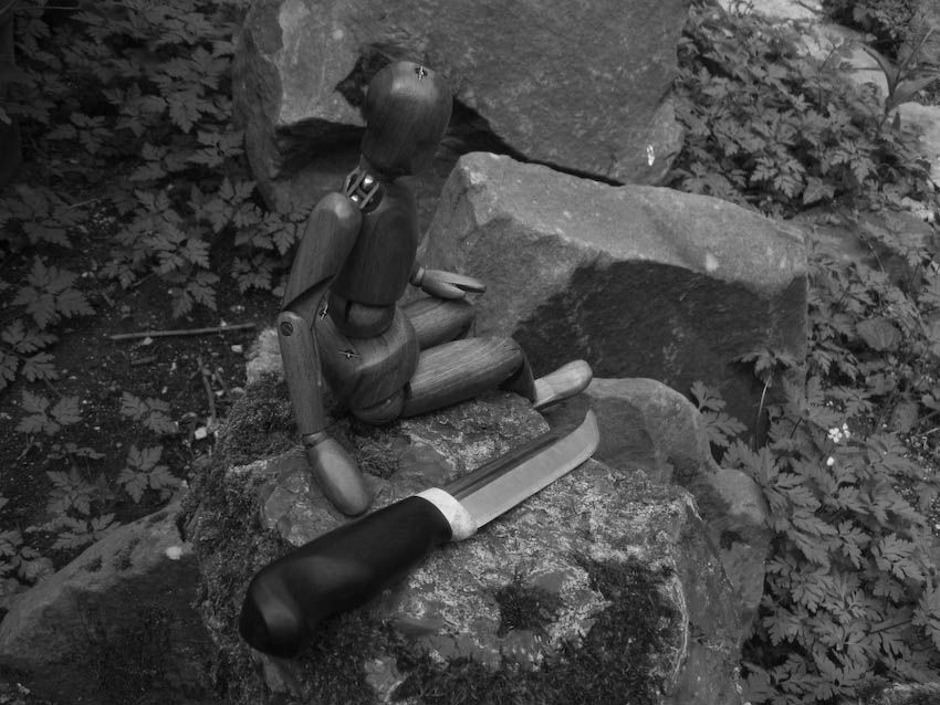

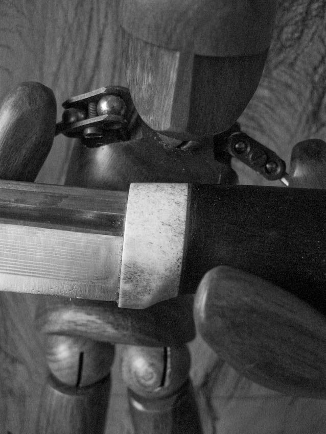

Messagepar Lolo94 » 10 Juin 2013 12:51
Voilà, c'est pas du tout ce que je voulais faire au départ. La mise en forme du manche à la ponceuse a bandes était une première pour moi, du coup j'ai fait ce que j'ai pu et c'est devenu un gros puukko avec un manche confortable. Je vais voir si je peux l'utiliser cet été, et sinon je referai un truc plus stylé. :ouinon:

Messagepar Jonathan P. » 10 Juin 2013 15:04
Super boulot. J'aurais bien vu un manche moins travaillé, avec une forme plus sobre (genre tanto, comme ça), mais je trouve que c'est un super boulot !
Messages: 32567
Re: Tanto. Le WIP le plus long du monde
Messagepar Montrotomatix » 10 Juin 2013 15:09
Ah ouais !!! du coup ca doit faire quand meme quelque chose d'assez costaud à prendre en main !
Bravo …
