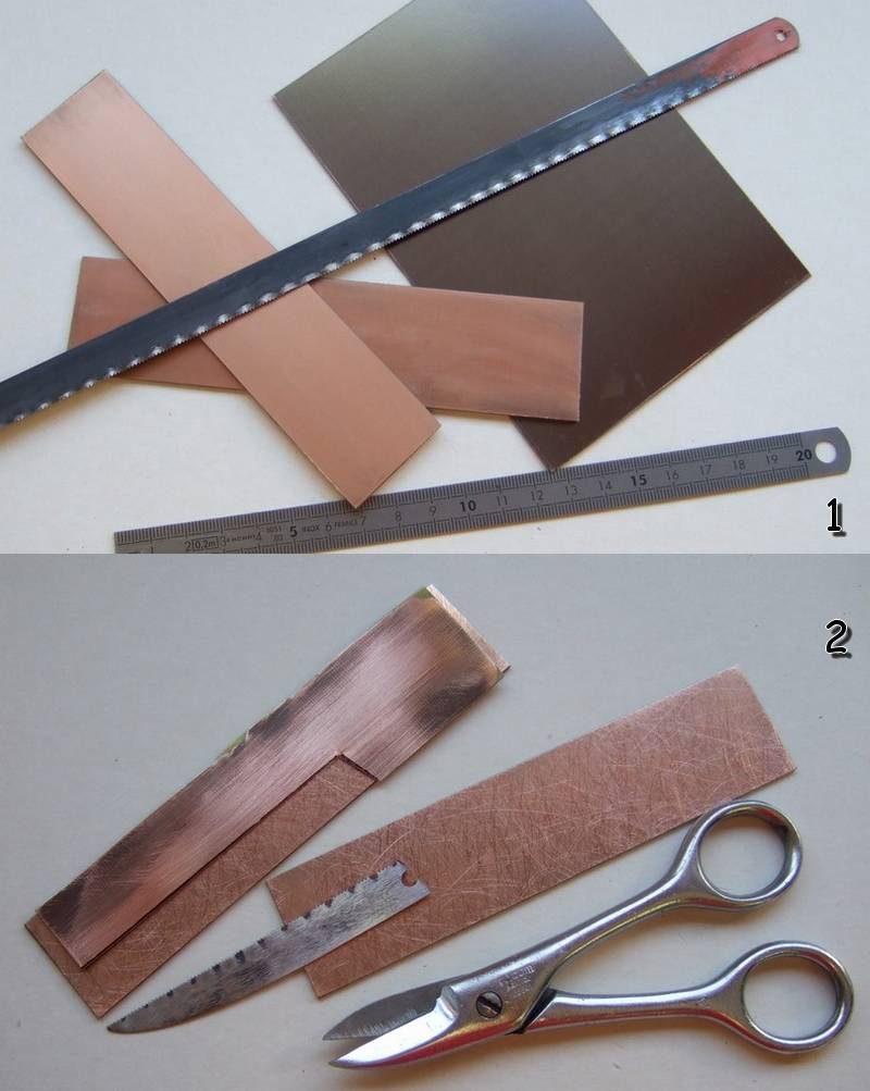

Pour réaliser une "lame toxique", vous avez besoin :
- D'une plaque de circuit imprimé époxy en 1,5mm d'épaisseur
- D'une plaque de circuit imprimé époxy de 0,8mm ou fibre vulcanisée
- D'une vieille lame de scie à métaux HSS ou bi-métal
- De colle époxy deux composants
1) Visu des composants après découpe des deux côtes du sandwich (plaque de 1,5mm).
2) Les faces cuivrées sont rayées pour une meilleure adhérence après collage ; la lame est découpée suivant le galbe du tranchant ; la plaque intercalaire (plaque de 0,8 ou fibre) est découpée (ciseaux de force).

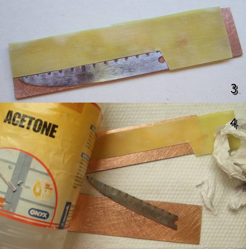

3) Position de l'ensemble sur la face "pile" (la plaque intercalaire est ajustée en fonction de l'épaisseur de la lame de scie).
4) Dégraissage de l'ensemble à l'acétone.

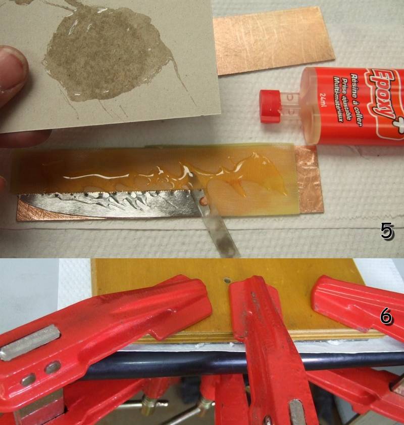

5) Encollage de l'ensemble.
6) Mise sous presse en utilisant trois serre-joints.

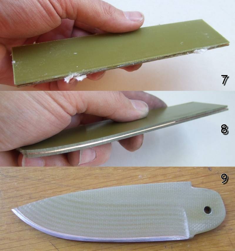

7) Après le temps de séchage réglementaire, votre sandwich est prêt...
8 ) Détourage de l'ensemble avant mise en forme suivant votre inspiration.
9) Exemple de lame après émouture.
