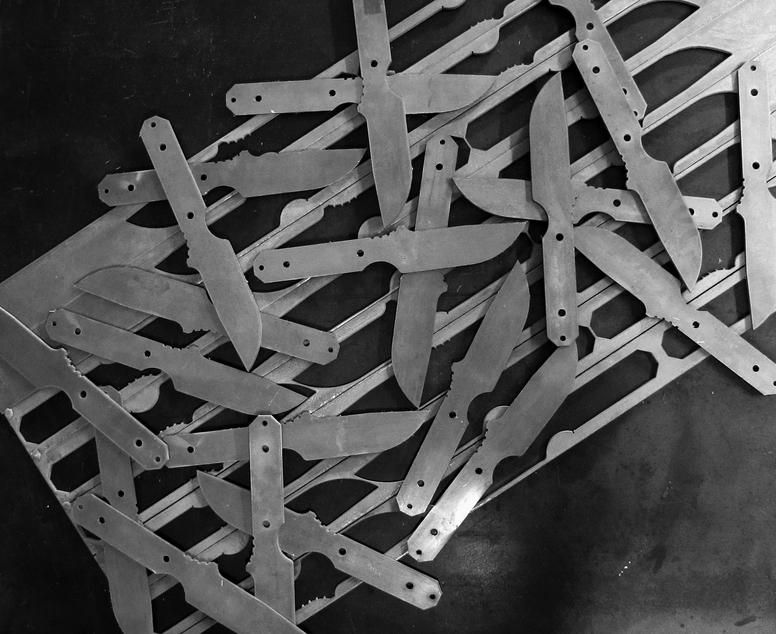

Messagepar moretti » 23 Juin 2013 19:13
bonjour comment peux t on faire plusieurs lame comme sur la photo avec une scie a chantourner ou une scie a ruban … sur la photo je crois que c est fais au jet d eau mais malheureusement je n est pas les moyen d achetez une telle machine

Messagepar olmo » 23 Juin 2013 19:15
meuleuse d' angle what else !!!

Messagepar deuns » 23 Juin 2013 19:17
En partant d'un plat simple déjà et en reportant un gabarit dessiné sur du carton par exemple.

Messagepar moretti » 23 Juin 2013 19:26
olmo a écrit:meuleuse d' angle what else !!!
cest ce que je fait mais je voulais allez plus vite et faire des coupe plus propre

Messagepar deuns » 23 Juin 2013 19:31
Marche bien la meuleuse avec des disques fins.

Messagepar moretti » 23 Juin 2013 19:54
oui mais pas aussi précis que sur la photo quel qu un utilise une scie a chantourner pour la découpe des lame?

Messagepar ETPhonehome » 23 Juin 2013 21:21
J'ai une scie à chantourner mais je ne l'utilise que sur le bois.
La meuleuse avec gabarie carton ça marche pas mal et si pas assez net rattrapage à la ponçeuse sationnaire.
j'ai fait ça cet aprem avec cette méthode

Messagepar cassca » 23 Juin 2013 21:22
soustraite la découpe …

Messagepar ETPhonehome » 23 Juin 2013 21:26
A mon avis les lames que tu montre sont faite à l'emporte pièce sous presse.

Messagepar moretti » 23 Juin 2013 21:53
ETPhonehome a écrit:A mon avis les lames que tu montre sont faite à l'emporte pièce sous presse.
Non elle sont faite à la découpeuse a jet d eau

Messagepar moretti » 23 Juin 2013 21:54
ETPhonehome a écrit:J'ai une scie à chantourner mais je ne l'utilise que sur le bois.
Je fait déjà comme a tu déjà essayé de couper une lame a la scie a chantourné

Messagepar kurios » 23 Juin 2013 21:55
Si tu tiens vraiment à faire de la série, sous-traites la découpe, laser ou jet d'eau, tu y gagneras en temps et en argent...

Messagepar moretti » 23 Juin 2013 22:06
kurios a écrit:Si tu tiens vraiment à faire de la série, sous-traites la découpe, laser ou jet d'eau, tu y gagneras en temps et en argent...
justement je voulais en sortir plusieurs série sans avoir a sous traité je voulais faire la découpe propre comme fais krein sur se tuto viewtopic.php?t=5210 lui le fais a la scie a ruban et j aurai voulu savoir si je pouvais faire la même chose a la scie a chantourné

Messagepar kurios » 23 Juin 2013 22:19
qu'appelles tu "scie à chantourner" parce que pour moi c'est réservé aux bois et autres matériaux tendres.…

Messagepar ETPhonehome » 23 Juin 2013 22:23
La scie à ruban est à mon avis plus adapté car en mouvement continu.
Les allers retours de la scie à chantourner sur du métal épais je suis pas sur que cela soit top pour les dents.
