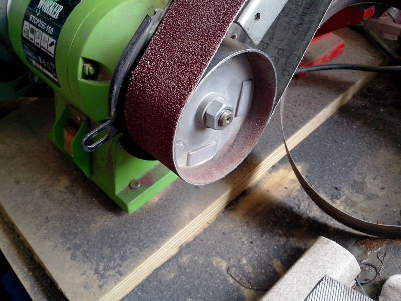

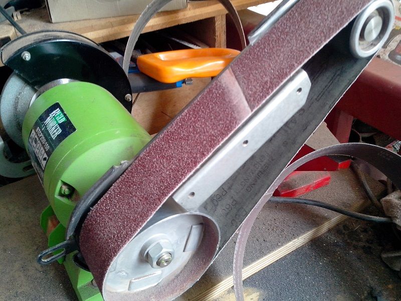

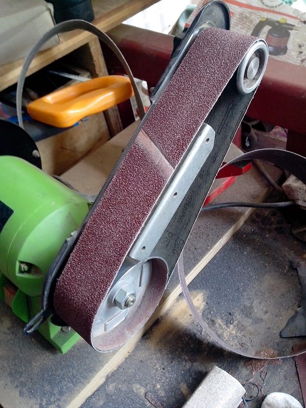

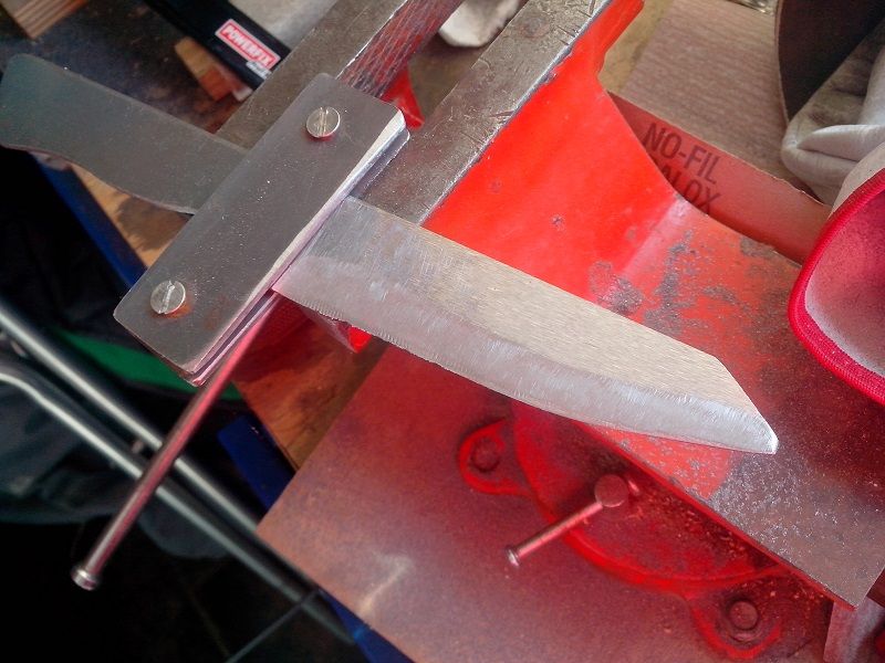

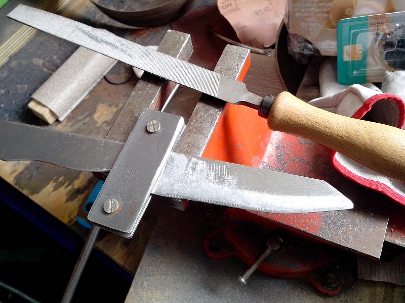

je n'arrive' pas à trouver le bon endroit et la bonne position de ma lame pour faire une émouture avec mon backst... ma ponceuse à bande de compêt :bouhouhou:
je suis obligé de faire à la lime et c'est plutot long ……
la bête :

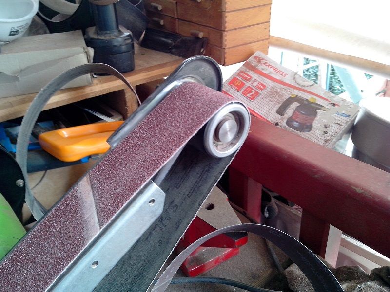

la roue de contact qu'est pas cahoutchoutée et qui empeche de se mettre a plat à gauche
un endroit plat ou je peux m'appuyer mais j'arrive pas à voir ce que je fais
enfin la roue du haut sur laquelle j'ai mis un bout de chambre a air pour amortir un peu
si un champion du back peut me dire comment je peux faire
merci d avance

Messagepar senpereko.labanak » 05 Mai 2014 20:41
GC a écrit:la bande est plus que morte déjà
oui mais neuve ca fait juste plus de degats quand je fais pas ce qu'il faut :oops:
mon problème c'est comment placer ma lame et ou ?

Messagepar S.Kaps » 05 Mai 2014 20:50
Sur le plat mais faut virer le cache noir a gauche de la machine...

Messagepar GC » 05 Mai 2014 20:50
sur le plat, y a pas d'autre possibilité avec ce truc

Messagepar senpereko.labanak » 05 Mai 2014 22:13
S.Kaps a écrit:Sur le plat mais faut virer le cache noir a gauche de la machine...
Le cache c est ce qui tient la roue du haut :bouhouhou:
faut que je voie si je peux le découper un peu
