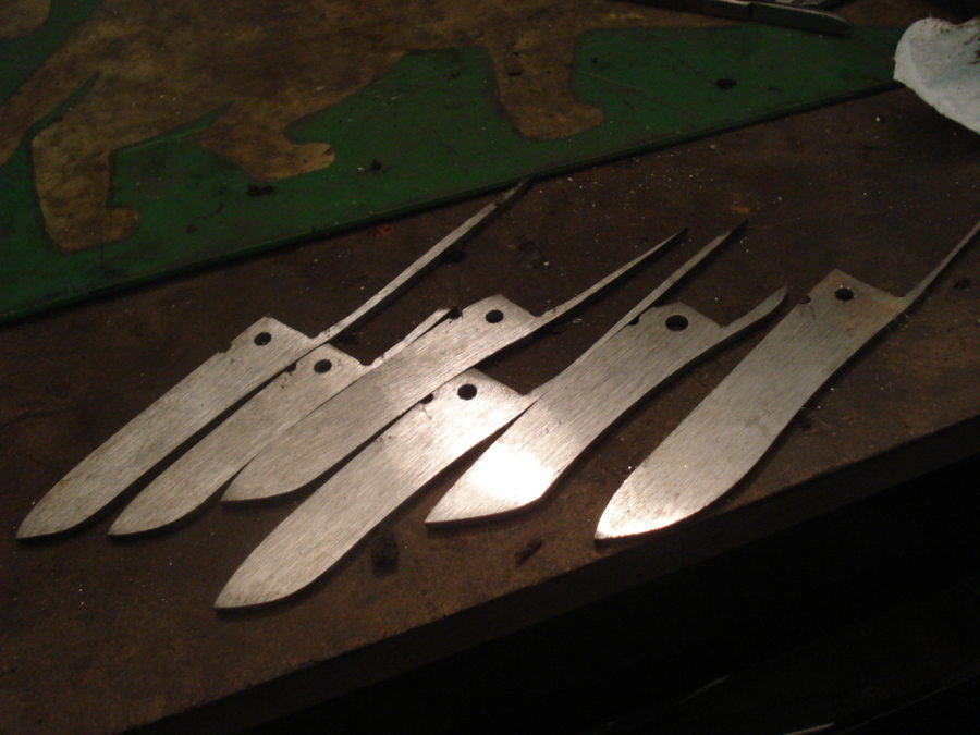

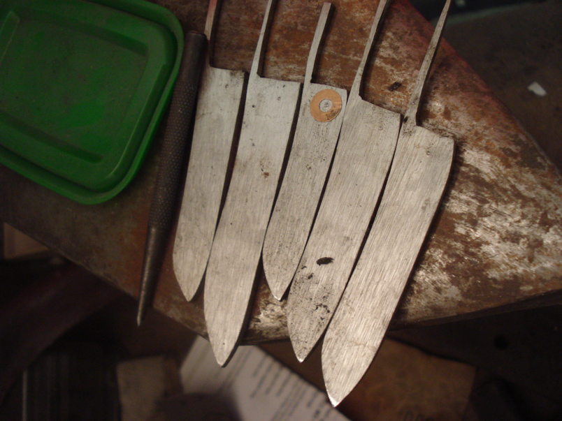

J'encre et je dessine mes lames
Découpe à la scie à ruban
Mise en forme après la découpe.

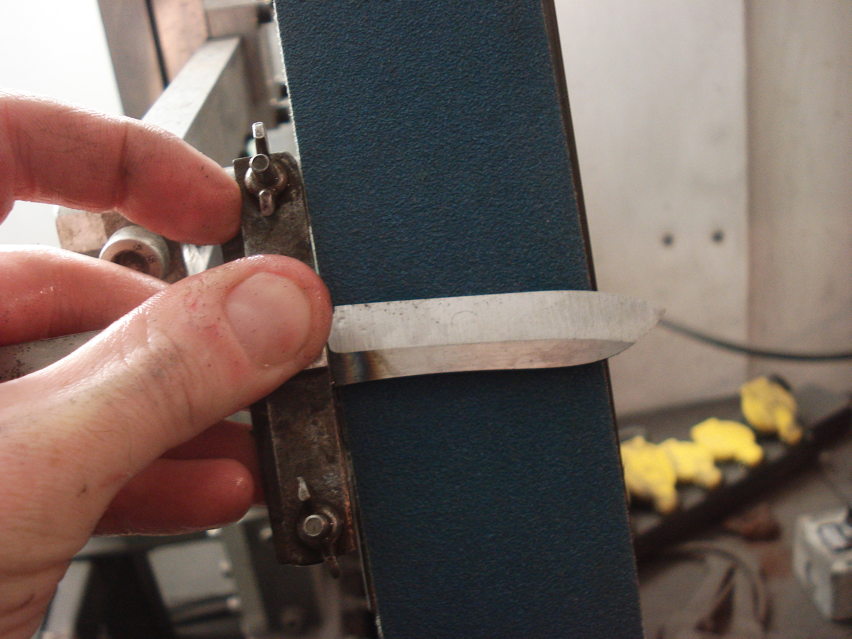

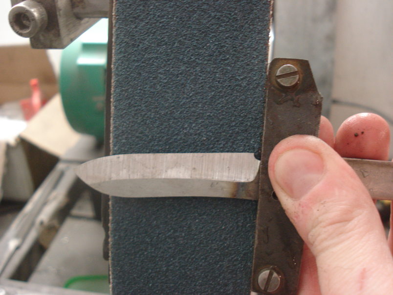

Rectification à la bande 60
C'est nettoyé

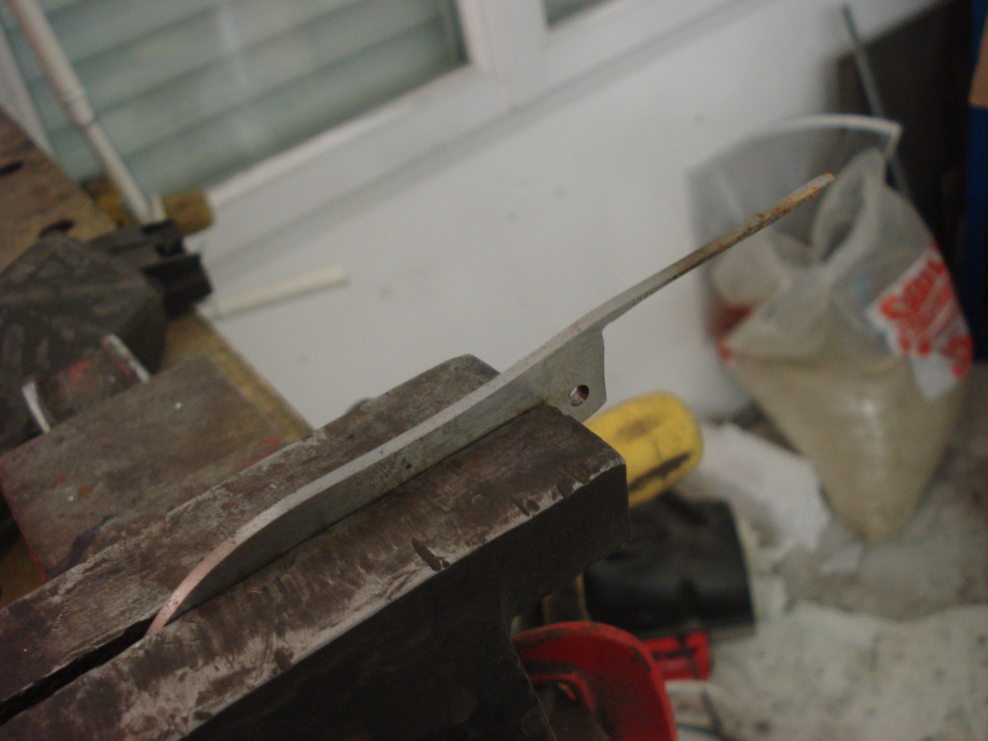

Je place une des rondelles et je pointe au milieux pour le futur pivot.
Perçage à la mèche à centre
C'est pré percé.

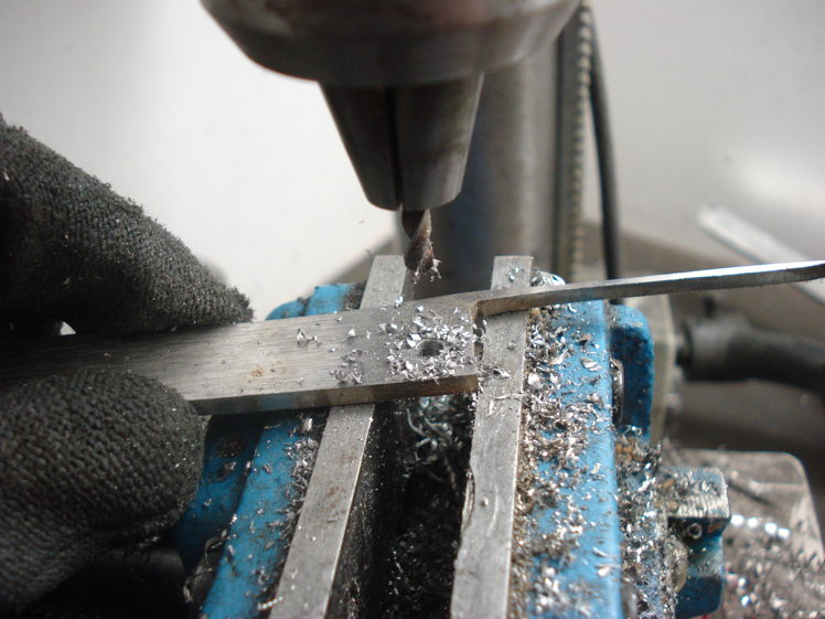

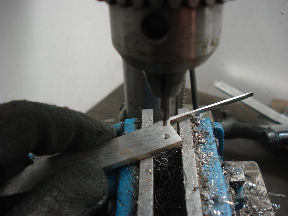

Perçage à 3,8mm.
Percé

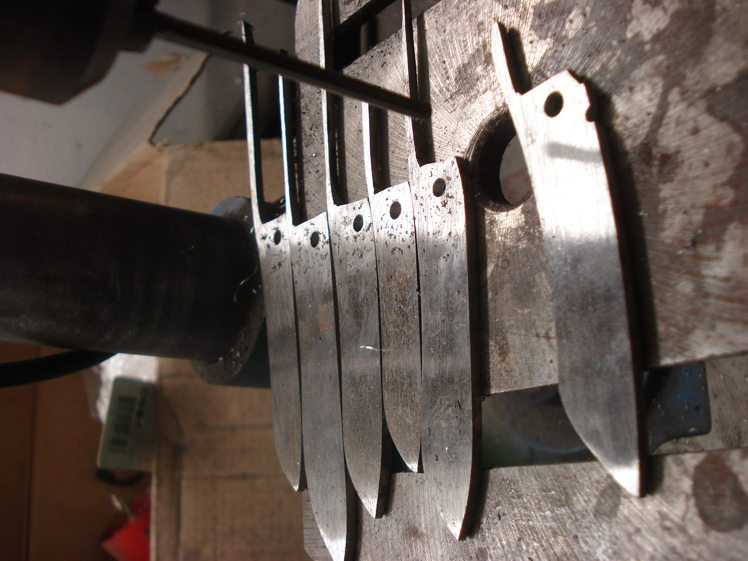

Alésage en série

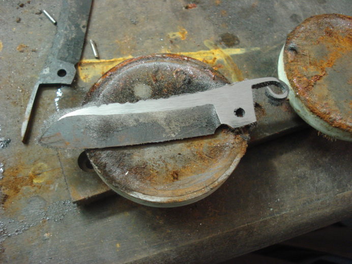

C'est alésé et nettoyé et les casses gouttes sont fraisés à la dremel

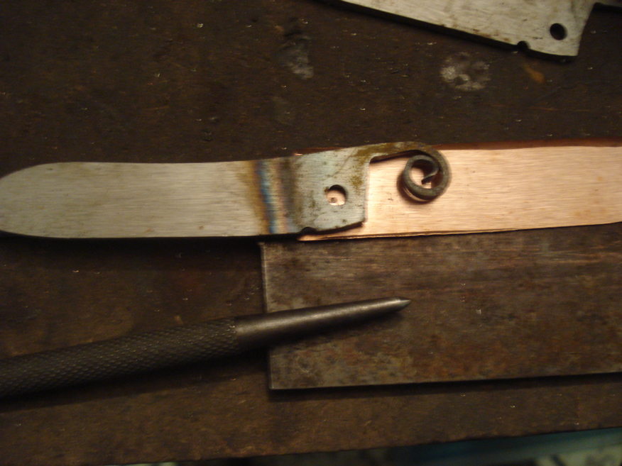

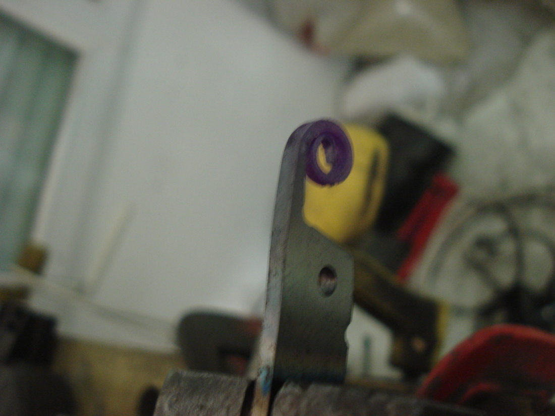

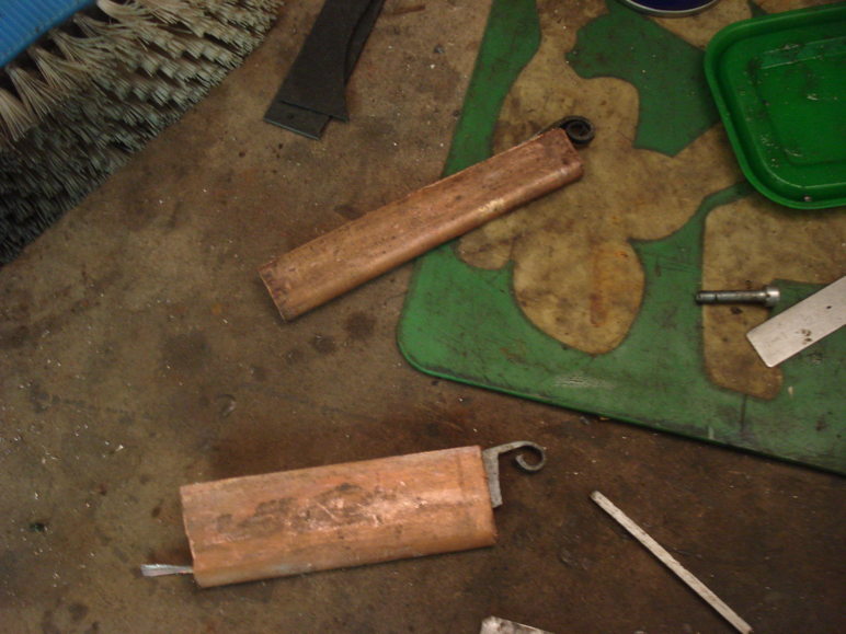

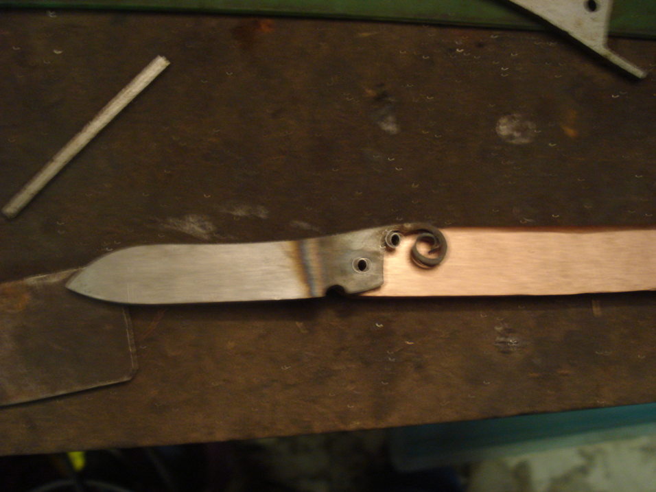

On passe à la partie rigolote de la lentille pliée. J'ai gardé pas mal de longueur pour pouvoir jouer.
Ici un cardoff pliage version clip
Pliage d'un cardo no kami
Tous les pliages qui vont bien.

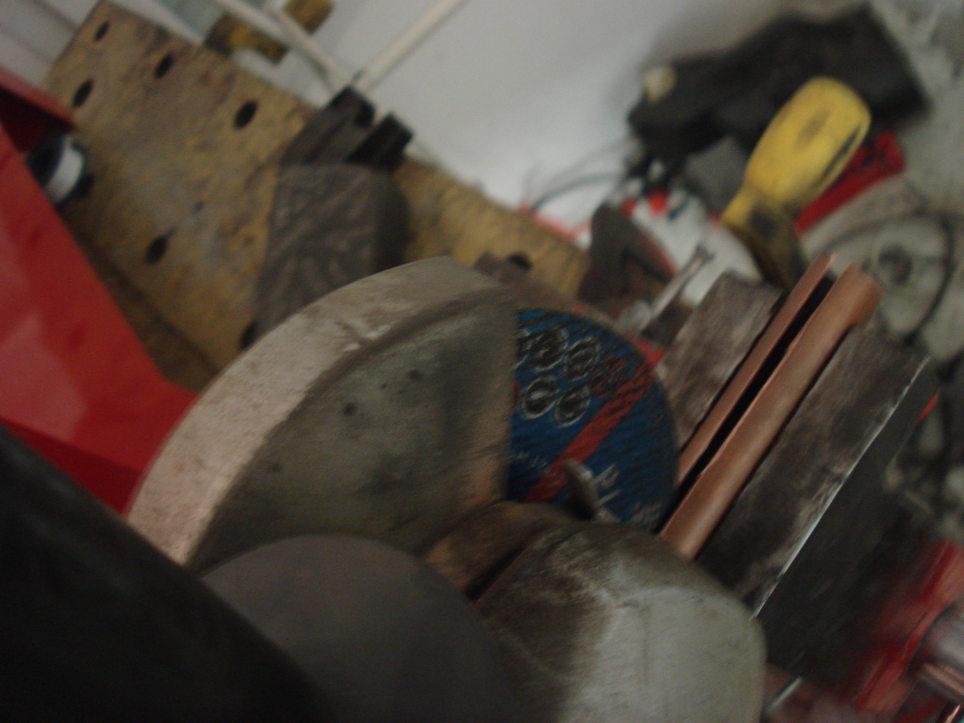

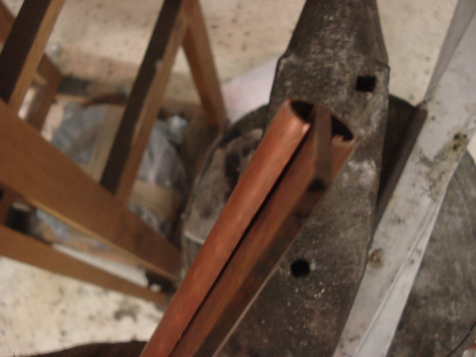

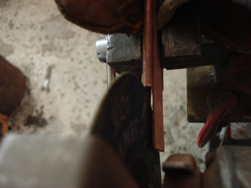

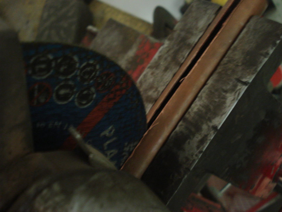

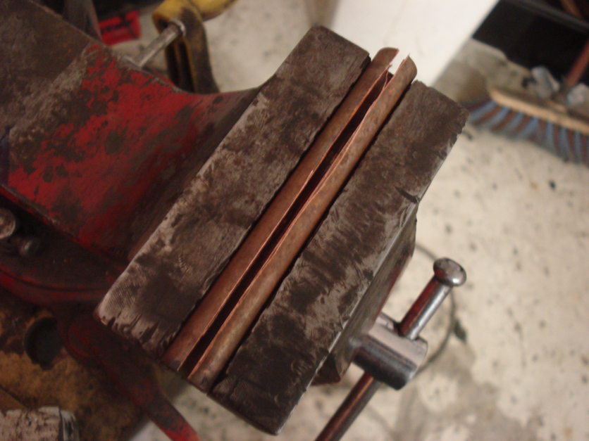

J'attaque le tube de cuivre à la disqueuse dans l'étau
C'est ok, cela va le faire

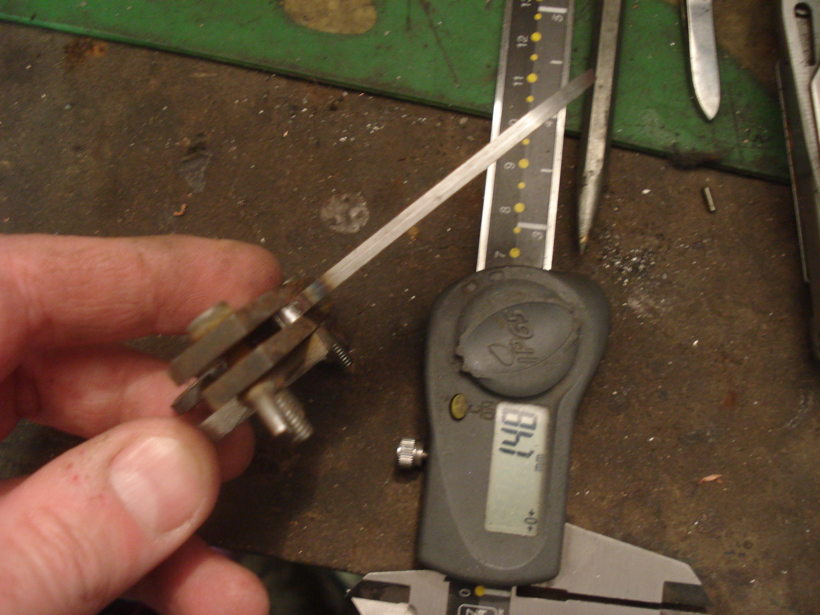

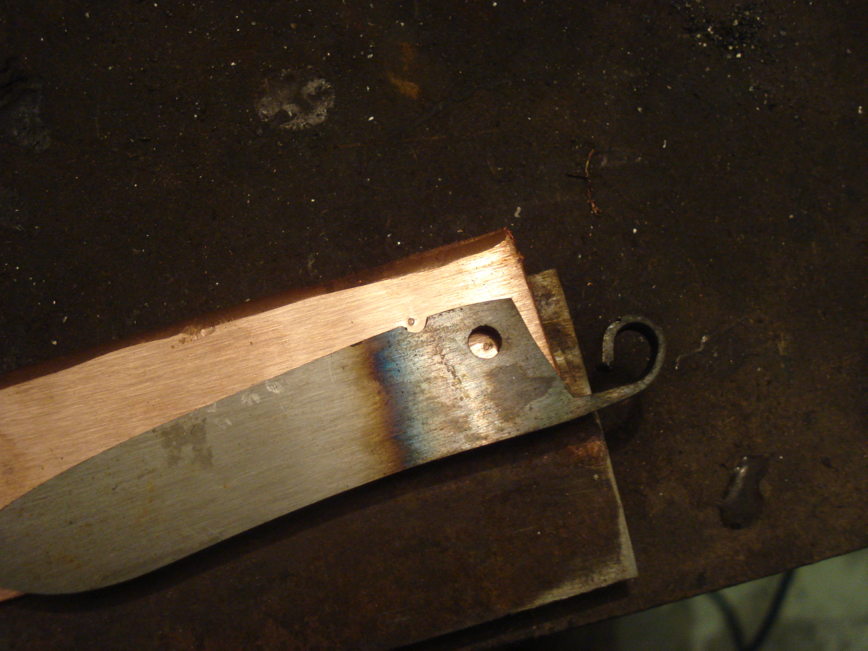

Un plat de 3,4mm d'épaisseur (la dimension Lame + 2 rondelles) dans le canal en centrant bien.
Marteau rivoir au début puis marteau plat de cordonnier pour tout mettre bien  à plat.

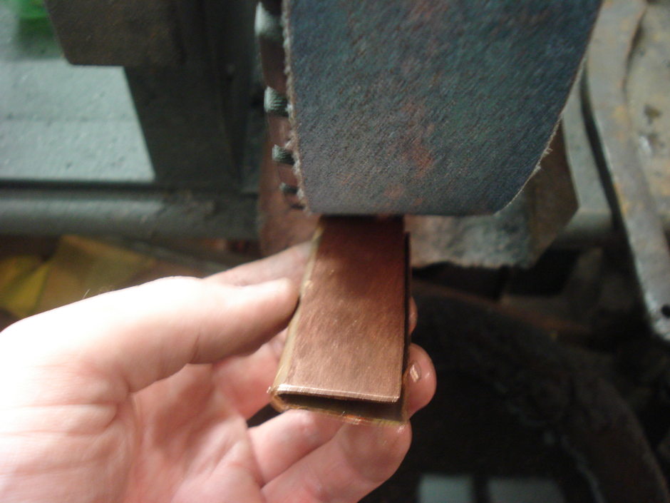

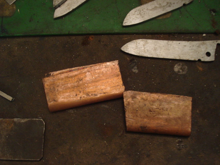

Découpe des manches à la taille. Ici ce sont les chutes
Nettoyage sur les flancs du manche
Cela se nettoie
C'est clean

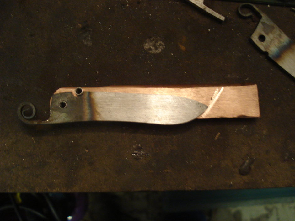

Je place la lame sur le manche pour voir ou percer et surtout ou découper.

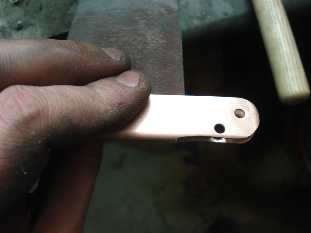

Découpé dans la largeur,  et pointage
Je pointe l'emplacement de la butée

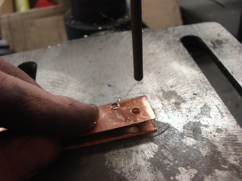

Verification que cela se place bien
Perçage
Alésage

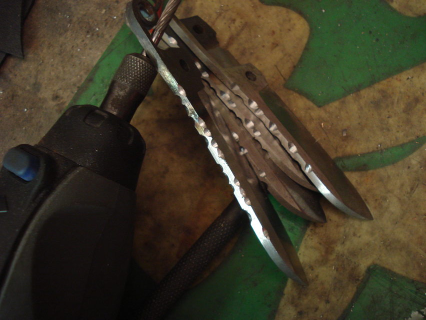

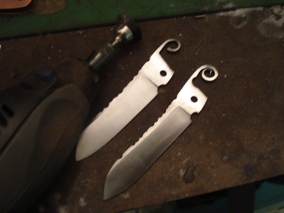

Guillochage à la dremel
C'est guilloché

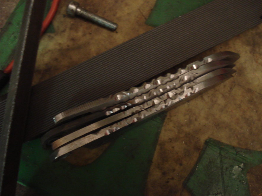

Crantage à la lime à canneler sur une des lames

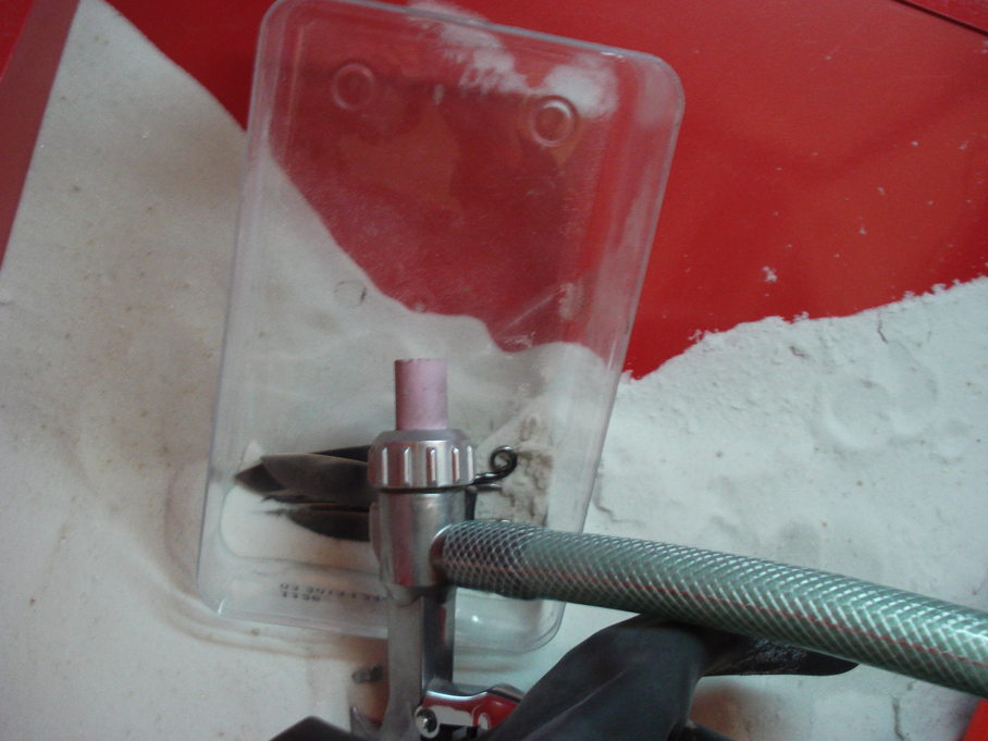

Masque refractaire

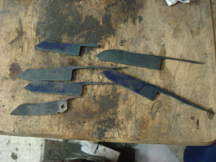

allez on est prêt pour la trempe après les normalisations d'usages.

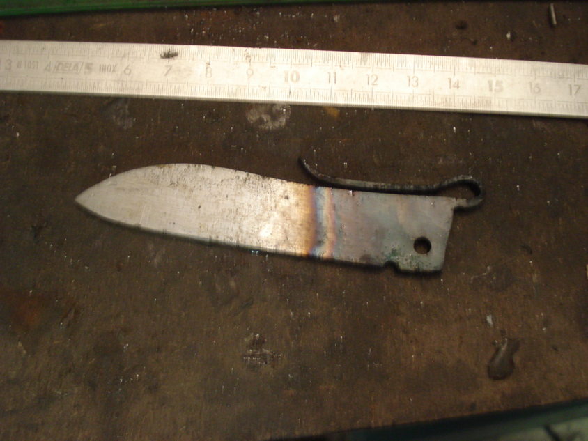

C'est cuit
Aprés revenu, dans les 175°c en l'occurence

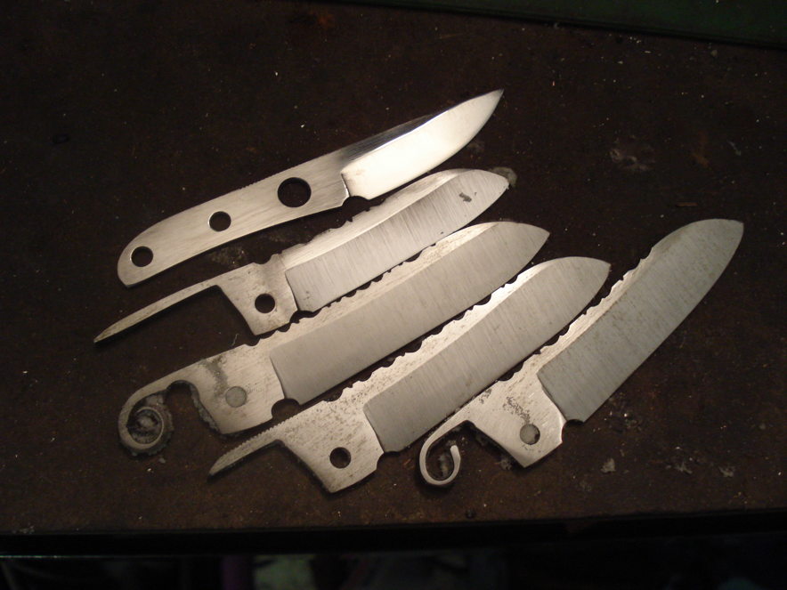

Lames propres
Emoutures propres

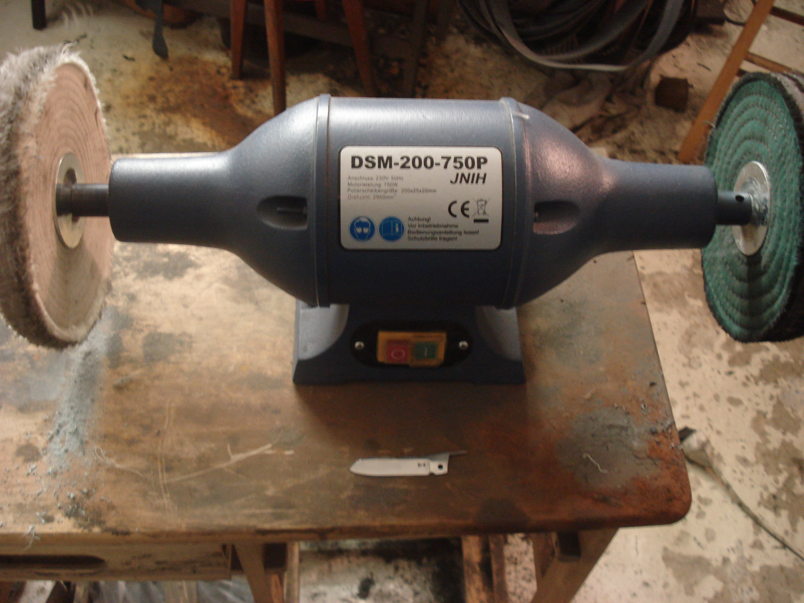

Aprés polissage

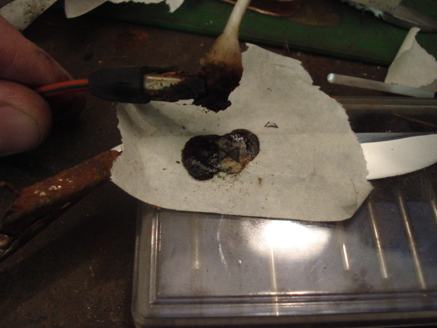

Masque pour gravure
C'est gravé
Sans le masque
Un peu de polissage

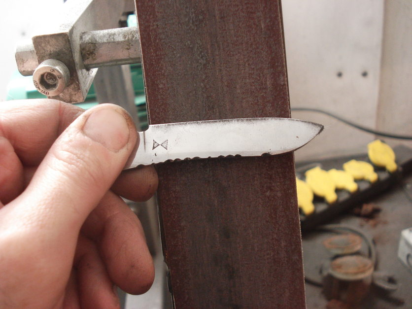

Je sors le fil à la bande

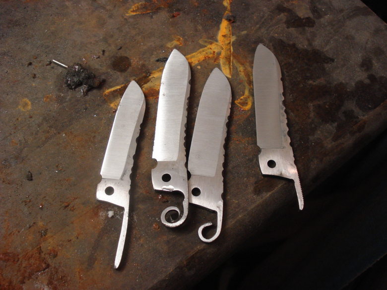

Messagepar Rootard » 12 Mai 2014 14:50
Salut Cardo,
Merci pour le Wip et chapeau pour le travail...

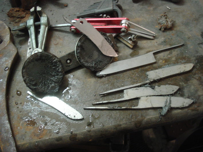

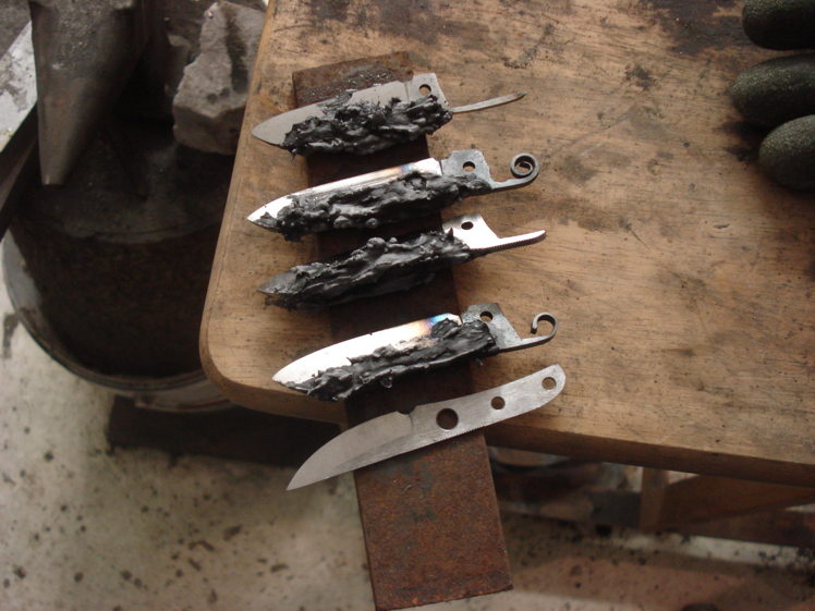

Une chose que je ne m'explique toujours pas... Comment fais-tu pour passer de ça (en particulier au niveau de la jonction émouture / ricasso - Sur la lame en bas à droite ou ç'est le pire :bouhouhou: ) :
à ça :
où c'est tout nickel propre ??? :shock:
Perso, la première photo, ça m'arrive tout le temps, mais après pour rattraper le bousin :honte:
Encore toutes mes féloches :prosterne:
Rootard
Messages: 943
Localisation: Lyon
Re: WIP Neo Cardo No Kami
Messagepar cardoso5fr » 12 Mai 2014 15:04
Cela s'appèle un polissoir je pense :). Frotte coton ou plus violent cisal avec pate abramax puis pate de lustrage.
Sinon sur la première photo on doit être sur de la bande 120 ou 240 et de la microbille pour que j'ai une idée de la ligne de trempe sans faire de révélation. Sur la seconde, c'est bande de 800 puis microbillage, puis polissage. Donc c'est tout de suite plus clean. Sinon pour le départ d'émouture une bande neuve va faire du bon boulot. une bande usée du boulot moins bon :D
cardoso5fr
Kurt cobain du couteau
Messages: 11165
Inscrit le: 31 Oct 2006 09:53
Localisation: Le mans
Messagepar Gros Ours » 12 Mai 2014 15:12
Rootard a écrit:Salut Cardo,
Une chose que je ne m'explique toujours pas... Comment fais-tu pour passer de ça (en particulier au niveau de la jonction émouture / ricasso - Sur la lame en bas à droite ou ç'est le pire :bouhouhou: ) ……. à ça :
Ben même pour un néophyte comme moi cela semble assez simple. Il ne fait que tourner les lames et prendre une photo.
D'un coté le travail est brut et de l'autre il bosse comme un fou furieux pour avoir un résultat impressionnant. C'est pile et face.Ou le coté obscure du higoplombier.
Pour le petit fixe il est resté dans la lumière tout le temps
Gros Ours
Messages: 859
Inscrit le: 01 Juin 2009 09:58
Messagepar Rootard » 12 Mai 2014 15:42
cardoso5fr a écrit:Sinon pour le départ d'émouture une bande neuve va faire du bon boulot. une bande usée du boulot moins bon :D
Non je pense que j'ai mal posé ma question. Je ne parlais pas de la finition sur les rayures de l'émouture par exemple. Ca je sais qu'il faut monter dans la finesse de grain et finir à la frotte. Non je parlais de ça :
Pour moi même des bandes neuves ne rattrapent pas ça. L'arrête du départ d'émouture est poncée, ça fait un creux. Et elle n'est pas rectiligne... Alors sauf à reculer le départ d'émouture (avoir un ricasso plus étroit quoi), je ne vois pas comment faire... Mais ce n'est pas ce que tu fais puisque l'arrête est à peu près au milieu du casse-goute et que ça ne bouge pas sur la photo clean... Alors... Mystère ! :ange:
Gros Ours a écrit:Il ne fait que tourner les lames et prendre une photo. D'un coté le travail est brut et de l'autre il bosse comme un fou furieux pour avoir un résultat impressionnant.
C'est ce que j'ai failli penser... mais connaissant la production de Cardo, je ne peux pas penser ça de lui :chin: En plus, en admettant que ce soit vrai, ça veut dire qu'au moins sur une face il arrive à faire ce que je ne comprends pas... donc... COMMENT IL FAIT... :explose:
Rootard
Messages: 943
Localisation: Lyon
