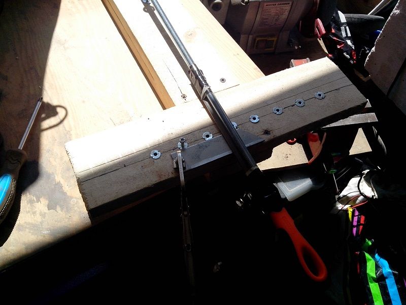

ce matin j'ai fabriqué un Tripalium Emouturix sur les conseils de montrotomatix
le tripalium est instrument de torture inventé par les romains et qui a ensuite donné le mot …. travail :bouhouhou:
bref j'ai donc fabriqué une machine pour faire les émoutures à la lime
donc je me suis lancé dans la fabrication d'un deux clous.

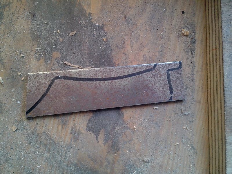

d"abord tracage de précision des contours de la lame dans un bout d' xc75 puis découpe laser manuelle

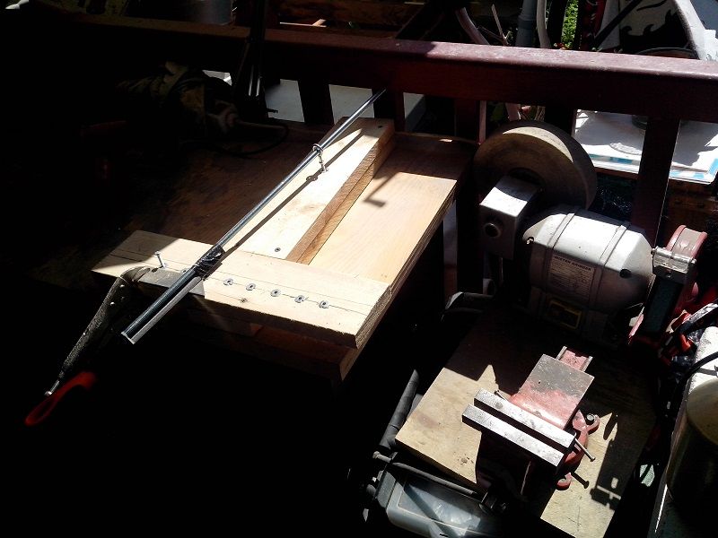

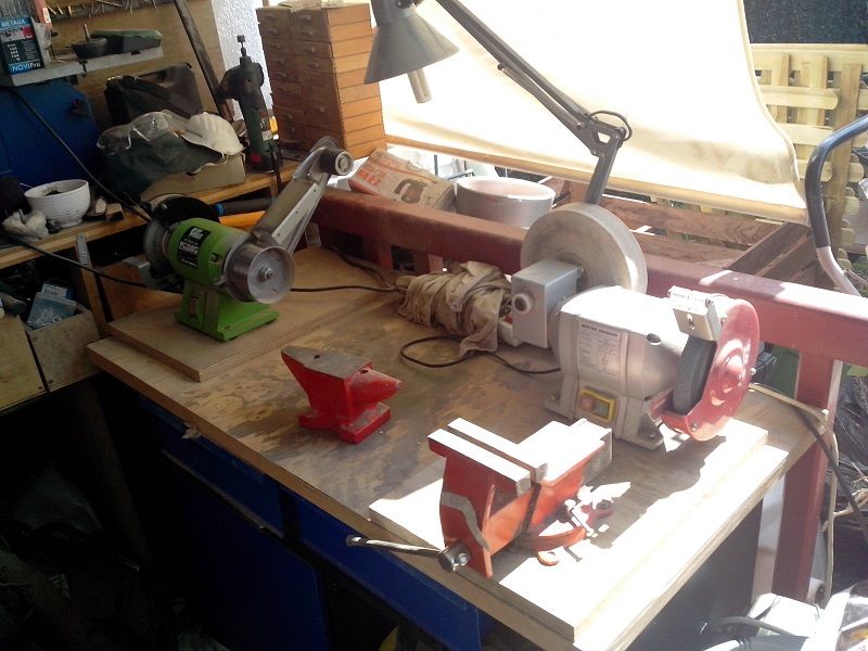

tant que j'y suis une astuce quand ton atelier fait aussi balcon …
bref que le manque de place te pose quelques soucis

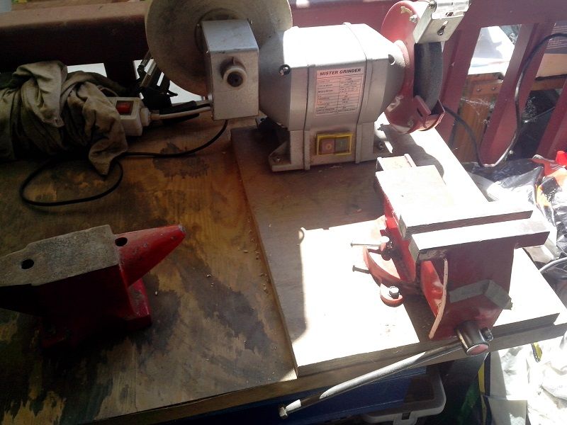

j'ai tout installé sur l'établi de manière amovible et interchangeable
tout est vissé sur des planches assez larges pour avoir une stabilité suffisante et ensuite ya qu'à prendre la planche avec la machine dont on a besoin
le "back" sur sa planche
l'étau et le touret sur une autre planche
on peut noter le chiffon pour empêcher que la multiprise soit noyée sous la poussière :D
on pose la planche touret/étau sur la caisse à outils et on met le tripalium à la place
et pour la trempe on vire tout on pose le siporex sur l'établi la friteuse à coté et voilà 8)
désolé pour la photo mais j'ai pas de recul je suis dos au mur

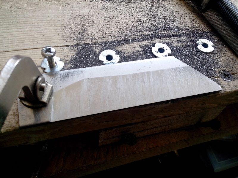

la lame est bien calée et c'est parti pour la séance de torture
ça va vachement mieux que sans guide merci montrotomatix thup
un coté presque fini

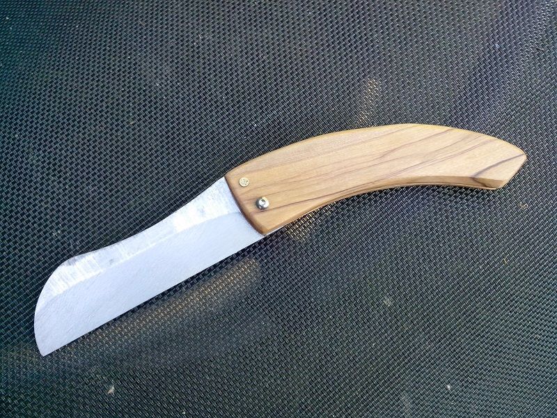

Messagepar senpereko.labanak » 17 Mai 2014 17:55
allez la suite

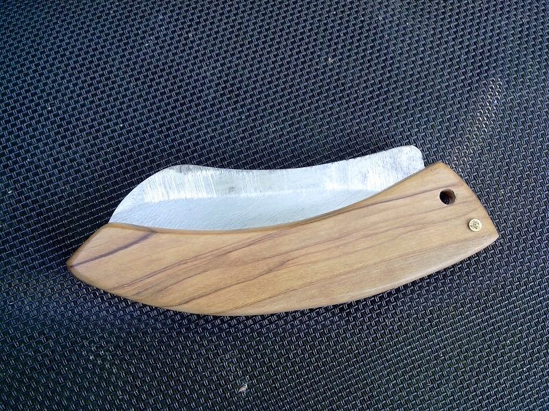

mise en forme de la lame et essais à blanc jusqu'à ce que le talon aille sur la butée juste ou il faut
du coup c'est cool je vois à peu près ce que ca va donner :yet
je tenterai un brut de forge on va bien voir

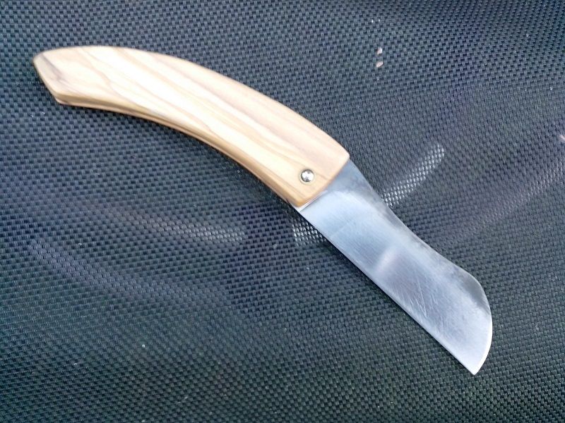

mon premier sheepfoot :D

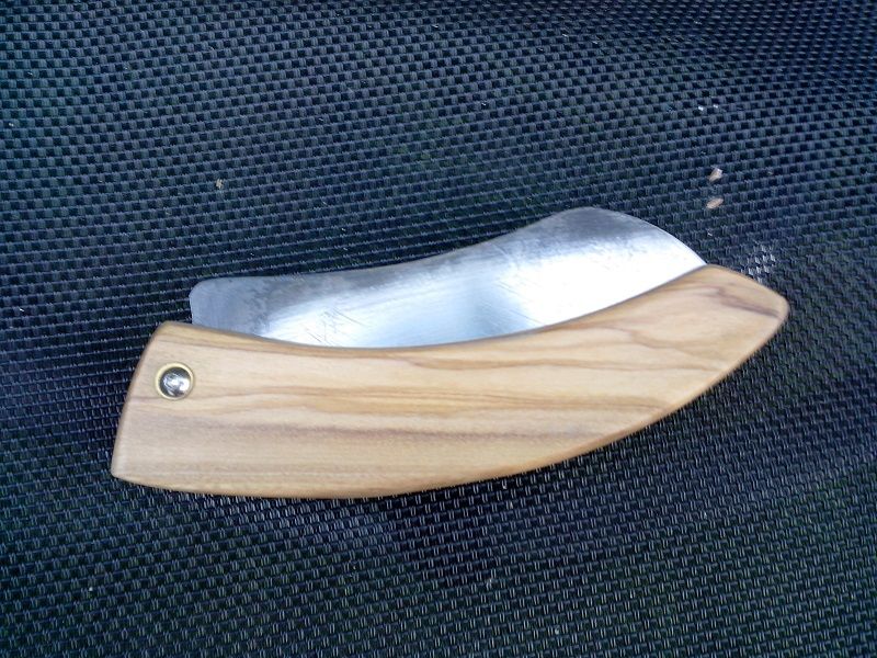

ça ferme :D
ça ouvre aussi :spc:
j'en avais marre de limer je vais pouvoir poncer maintenant :D

Messagepar Montrotomatix » 17 Mai 2014 18:33
Pas mal du tout ça . La forme d'arrivée a un peu changer entre le traçage et la réalisation !!!
Un petit brut de forge pourrai effectivement être sympa . thup

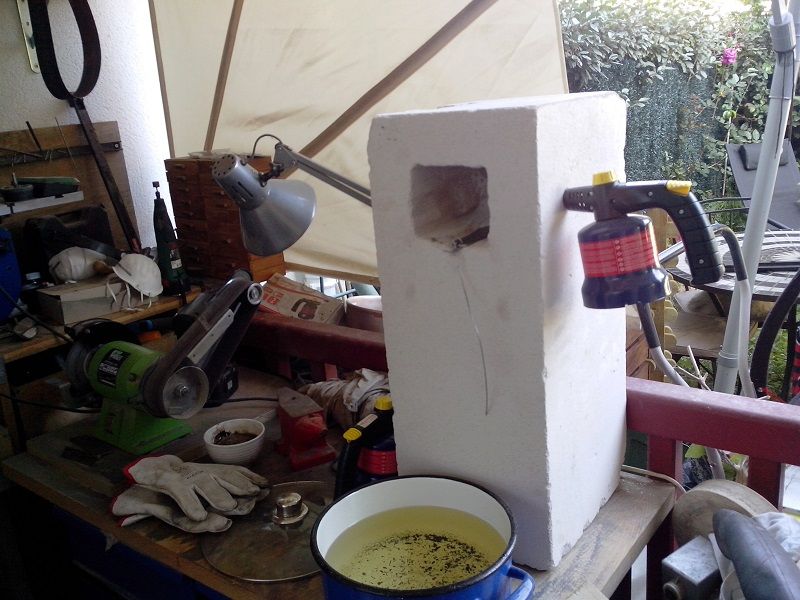

donc comme je suis toujours sur le balcon j'ai avantageusement remplacé le Tripalium Emouturix de montrotomatix par le four de trempe digital

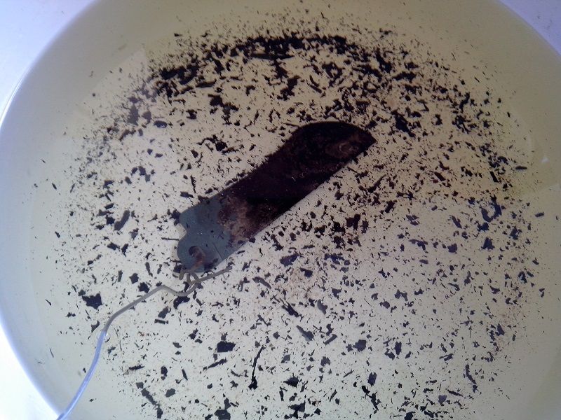

sur cette photo je triche un peu car je dois tenir le pistolet d'une main tenir la lame de l'autre et prendre la photo :?
plouf dans l'huile
et hop au four pour une heure à 200 degrés
et dans une heure ?
bé ponçage ….
ou alors on verra demain ….

Lebowski a écrit:Comment tu procède pour savoir si ta lame est bien trempée ?
Je te pose la question vu la taille de ton foyer qui me semble vâââchement grande, mais bon t'as 2 chalums ça doit compenser.
Bien ce ptit wip, merci thup
j'ai fondu un foret en essayant de repercer l'axe ça a pas mordu alors je me dis que c'est bon ou que j'avais un foret de m.…. :mouarf:

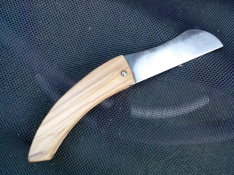

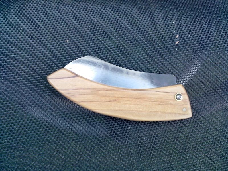

allez la sortie du four
j'ai monté le couteau mais reste quelques rayures que j'enlèverai demain
l'avantage du montage avec vis c'est le démontage ultra rapide :D

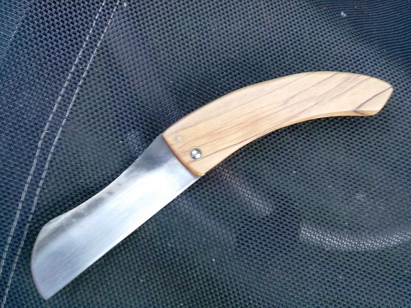

Messagepar Rootard » 17 Mai 2014 23:27
senpereko.labanak a écrit:Image
Par rapport la trempe, si on regarde la calamine, j'ai peur que tu n'aies pas trempé la lame du côté du ricasso et pivôt. L'absence de calamine sur cette zone me fais craindre que la chauffe à cet endroit n'ait pas été suffisante. Du coup, une partie de ton futur fil et le perçage de l'axe n'ont pas dû être trempés. Si on regarde ton four, comme le faisait remarquer Lebowski, la chambre est très large. En plus, le chalumeau sur le côté ne chauffe que le siporex. Et ta lame n'est chauffée que par le second chalumeau à l'arrière. En extérieur, c'est un peu juste pour monter à la bonne température.
Sinon, j'aime bien la ligne du couteau en position fermée. En position ouverte, j'aurais peut-être autorisé la lame à s'ouvrir un poil plus pour qu'elle soit mieux dans l'alignement du manche.
Mais belle réalisation. Courage à toi.

Messagepar senpereko.labanak » 18 Mai 2014 02:14
Les deux chalumeaux servent bien
Celui qui est coincé dans le siporex chauffe le premier tiers de la lame et l autre le reste
Je tiens la lame debout avec une pince
Ouvrir la lame un peu plus ya rien de plus simple a régler comme problème :D

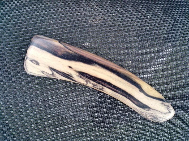

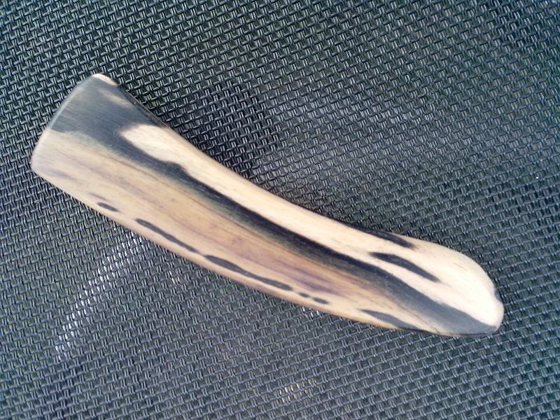

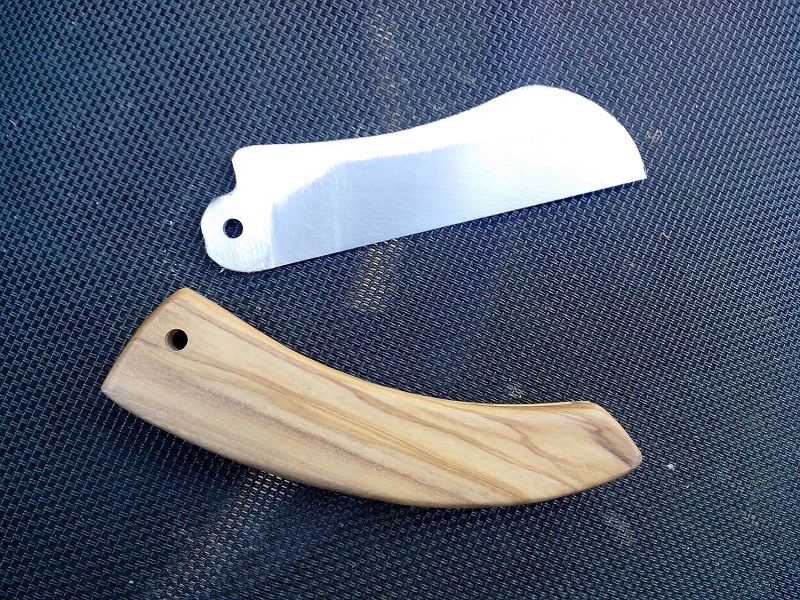

j'avais de l'ébène noir et blanc du xc 75 alors bé je me suis lancé
déja couper le bloc d'ébène m'a mis dans l'ambiance :bouhouhou: j'ai qu'une scie pliante et c'est vraiment un bois très dur !!!
2 bandes et demie en 80 pour le mettre en forme :yeux:
maintenant que j'ai coupé en deux faut choisir lequel je vais prendre
ensuite bé je met l'ébauche de lame dans le Tripalium Emouturix
allez fais toi les bras petit coutelier :D
après émouture et suivant les conseils de rootard j'ai refait mon four d compêt
ça va beaucoup plus vite maintenant mrci rootard :chin:
ya un deuxième chalumeau qui va dans la main ou j'ai l'appareil photos
plouf dans l'huile
pendant que la lame est au four j'ai fini le manche hors perçages
la suite à la sortie du four …..
