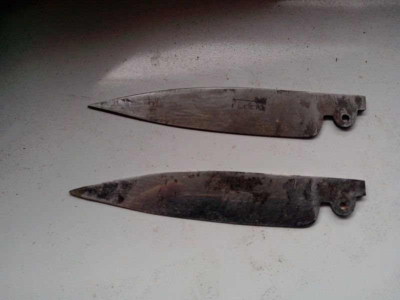

pour me remercier d'avoir lancé le ETthon notre exrta terrestre national m'a envoyé deux lames de Capucin
pour le remercier à mon tour je vais faire deux couteaux jumeaux et je lui en enverrai un

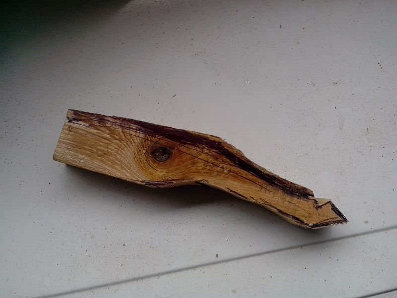

je me suis lancé dans la fabrication d'un deux clous jusque là ça va
mais je voudrais faire le manche en jambe de cheval et là…. :shock:
suis pas sculpteur et aussi au niveau du sabot j'ai peur de la fragilité
alors si ya des sculpteurs qui peuvent m'aider pour le dessin
et des professionnels de la profession qui peuvent me conseiller dans la fabrication
tous les conseils sont les bienvenus thup

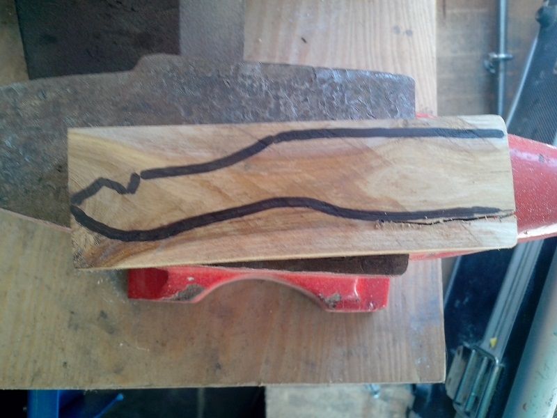

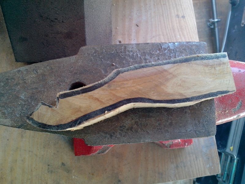

le dessin sur un bois de cytise

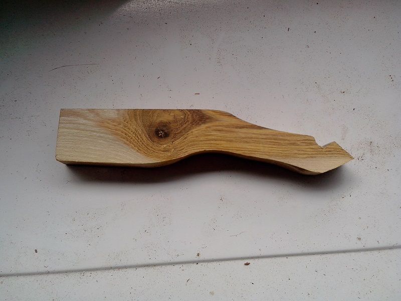

l autre coté a l'air symétrique :D
pour voir l'air qu'il aura fermé et surtout me rassurer sur le fait que j'aurai pas besoin de beaucoup fendre le sabot 8)
ouvert

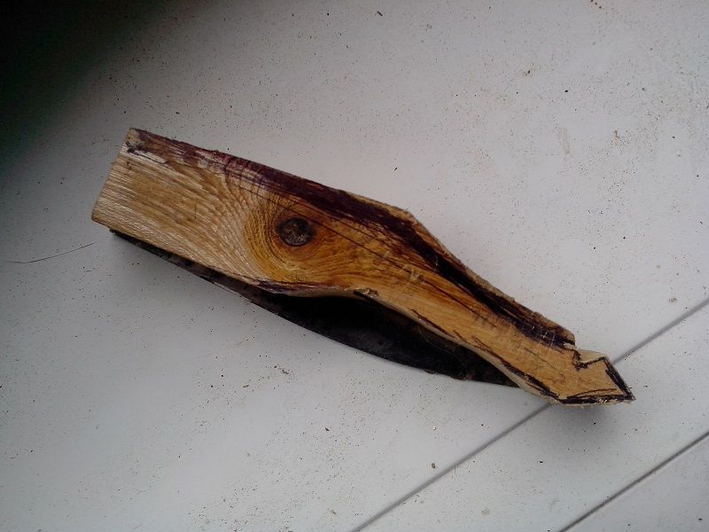

première mise en forme
le haut de la jambe sera bien sur un peu arrondi
à vos conseils et vos remarques svp...

Messagepar ETPhonehome » 30 Mai 2014 10:40
Sympa l'idée de la jambe de Pottok!
Le bois est joli mais je ne sais pas si le nœud ne va pas te faire galérer un peux.
Pour la sculpture je ne suis pas très fort le peux que j'ai fait c'était avec un Dremel !

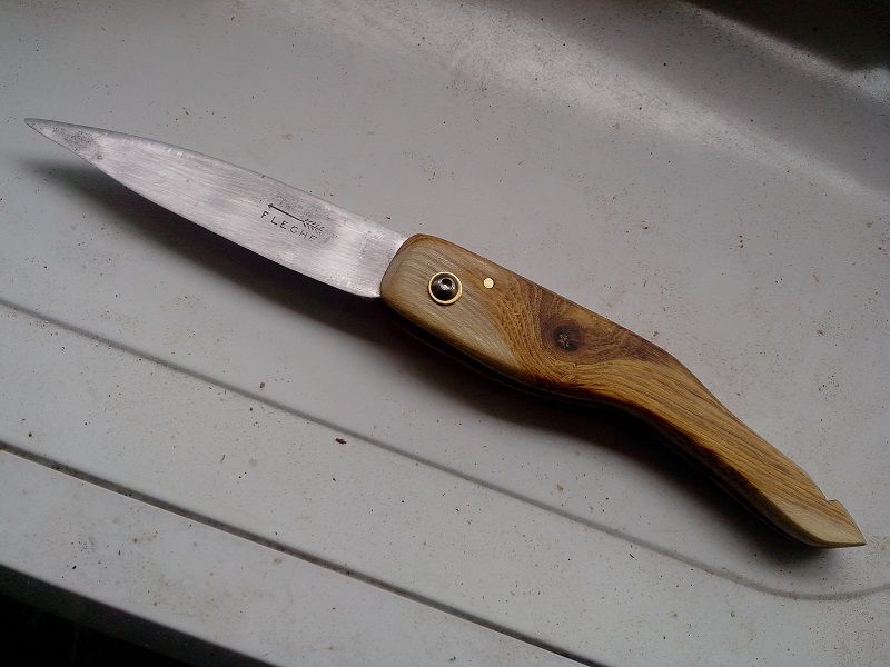

Messagepar senpereko.labanak » 30 Mai 2014 13:55

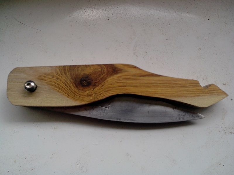

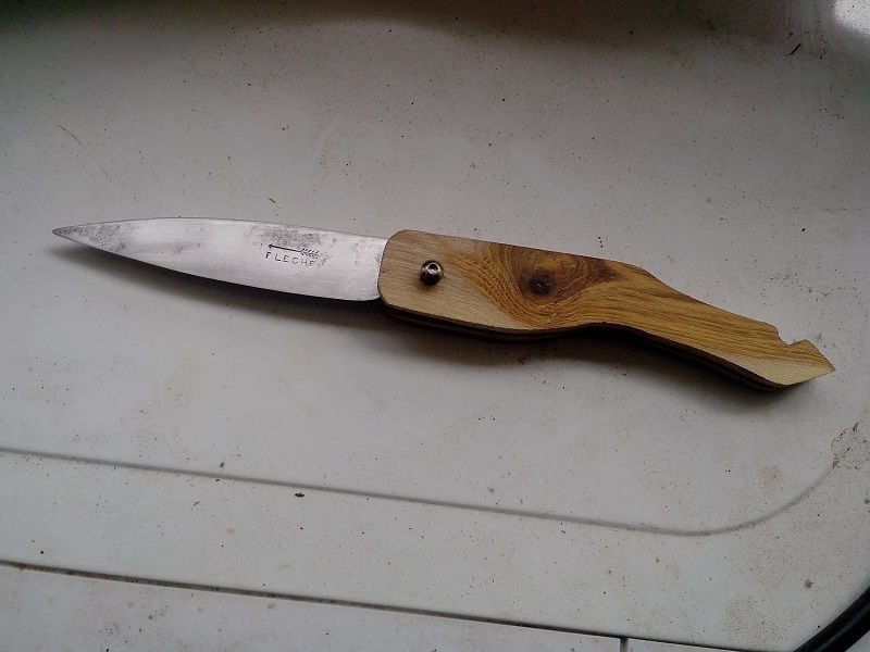

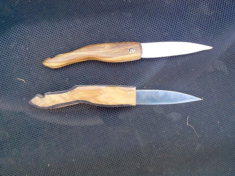

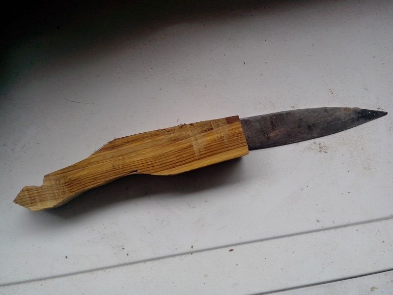

la suite :D
jusqu'ici ça va :)
fente du manche au laser manuel
montage à blanc pour voir si tout va bien
la fente devra être plus profonde
me reste à approfondir la fente
nettoyer la lame
et arrondir le manche

Messagepar ETPhonehome » 30 Mai 2014 14:02
Ben t'as pas chômé!
Il est très sympa déjà!

Messagepar Montrotomatix » 30 Mai 2014 15:10
C'est clair, ça avance bien, et en plus, le recyclage de la lame est plutôt bien réussi.

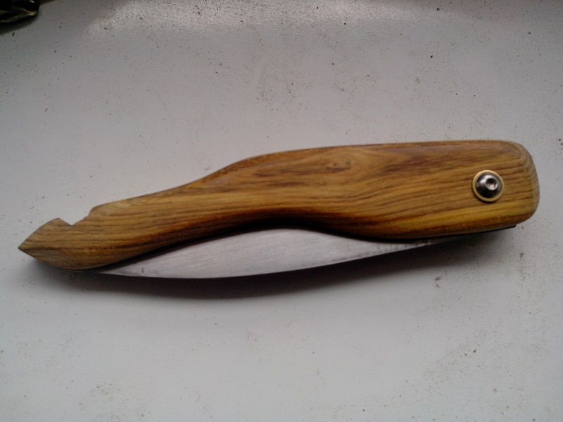

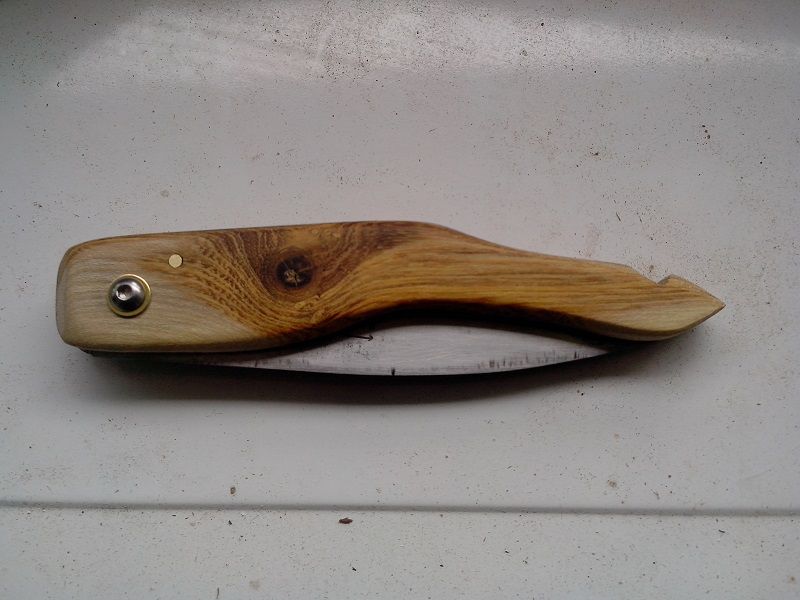

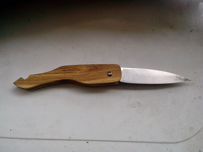

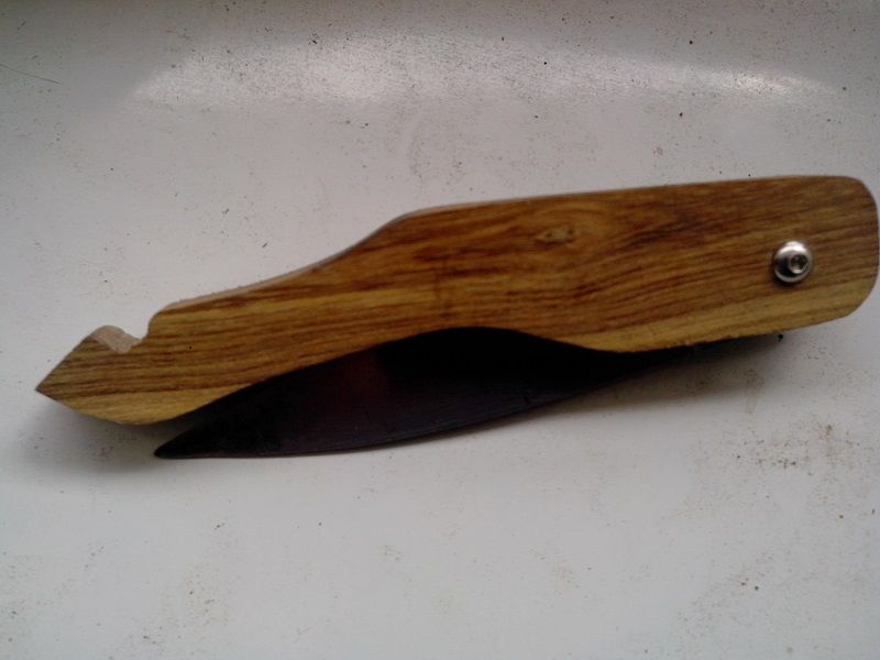

montage à blanc forme définitive
tout va bien 8)
je vais tremper la lame car quand j'ai voulu percer je n'ai eu aucune difficulté :shock:

Messagepar seblepanda » 30 Mai 2014 16:08
ce serait plus sympa en virant la rondelle et en noyant la vis d'axe dans le manche non ?
seblepanda
Prim' holstein
Messages: 13165
Inscrit le: 20 Sep 2010 15:39
Localisation: Rouen
Re: wip sans filet conseils bienvenus
Messagepar senpereko.labanak » 30 Mai 2014 16:10
je vais essayer pour voir :D

Messagepar Lipsum » 30 Mai 2014 16:17
Ou en gardant la rondelle avec une vis plate ? C'est joli un peu de laiton ça se marie bien avec les tons du bois...
Lipsum
vautour de contrôle
Messages: 17839
Inscrit le: 17 Mar 2010 16:32
Messagepar senpereko.labanak » 30 Mai 2014 18:55
je suis obligé de garder les rondelles sinon le pivot est trop grand et pour l'instant j'ai pas d'autres vis je changerai tout ça plus tard 8)

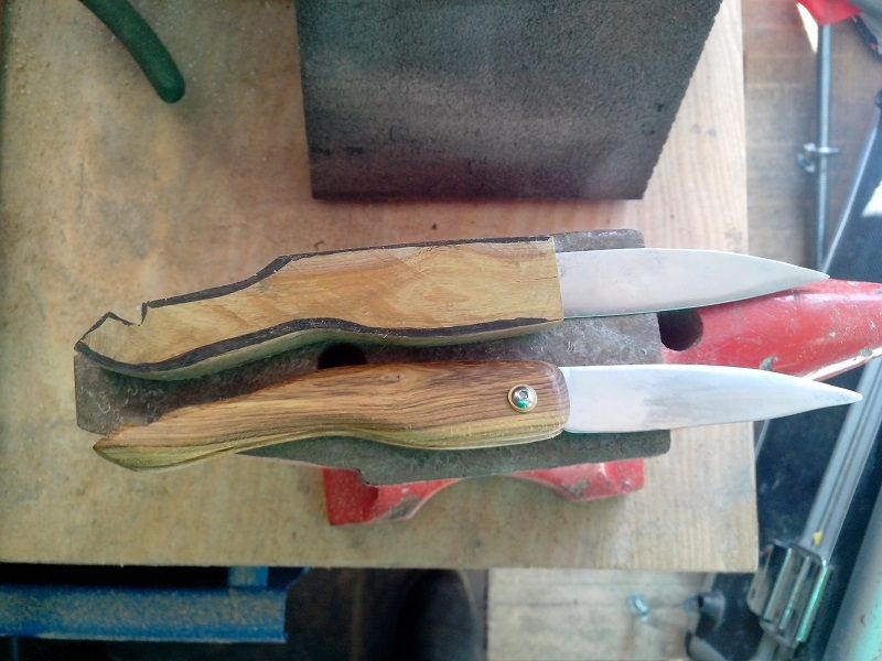

Messagepar senpereko.labanak » 09 Juin 2014 10:35
Agur !
Anaiak (les frères) la suite
fabrication du deuxième
traçage
découpe au plus près
jour férié et canicule tous les voisins sont à leur balcon donc pas de bruit et backstand manuel :D
gros grains
finition grains fins
ça s'annonce pas trop mal ET :D

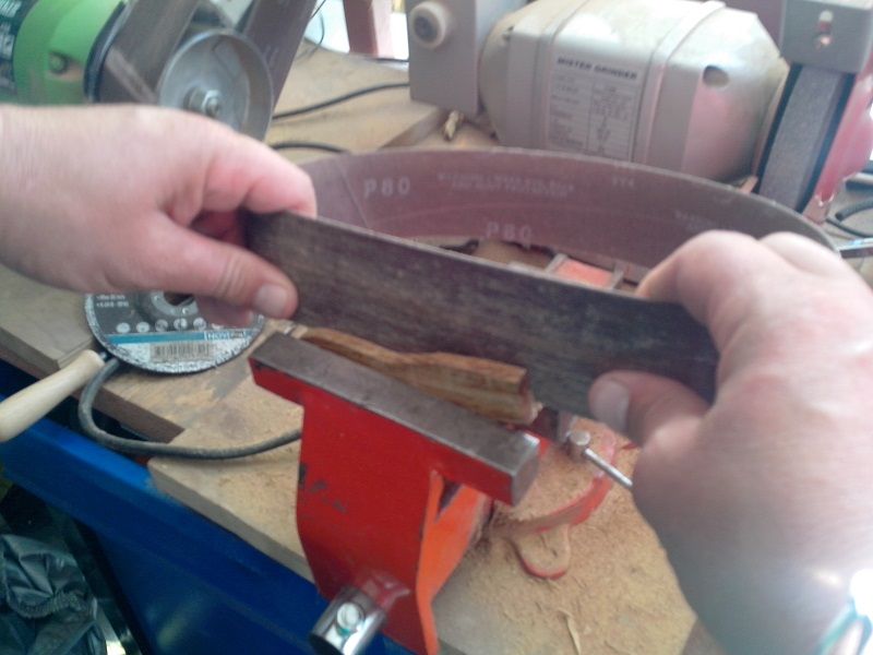

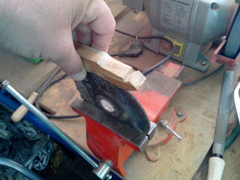

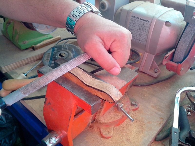

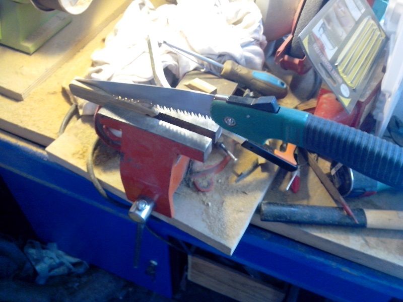

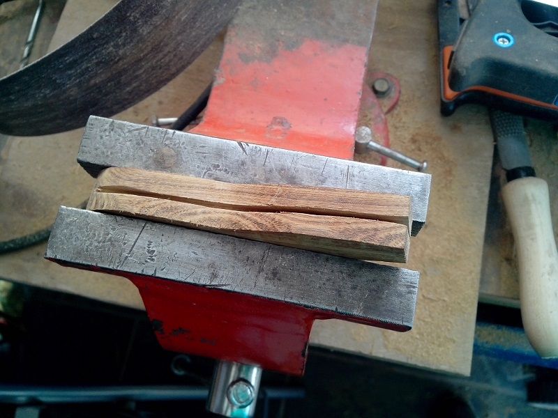

maintenant me reste le souci de la fente du manche
d'habitude j'utilise la scie à métaux
puis cette scie et ça va nickel pour les lames pallares
et pour les lames de 3 mm je finis avec ça
un disque de 3mm sur lequel je passe et repasse le manche du couteau c'est long mais ça va super aussi
sauf que là la lame d'ET est plus épaisse que les Pallares à peine mébon ça suffit pour bien gêner et 3 mm ç'est bien trop grand …

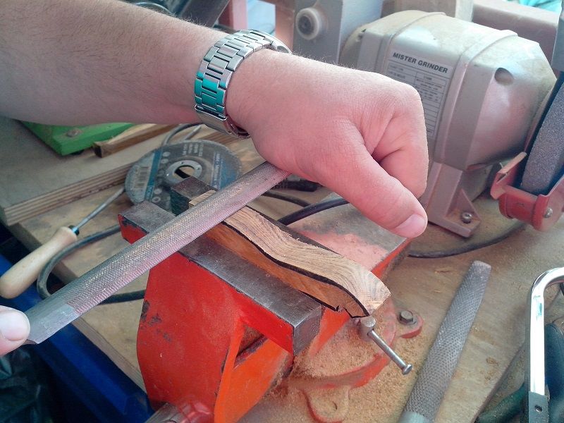

Messagepar senpereko.labanak » 09 Juin 2014 11:00

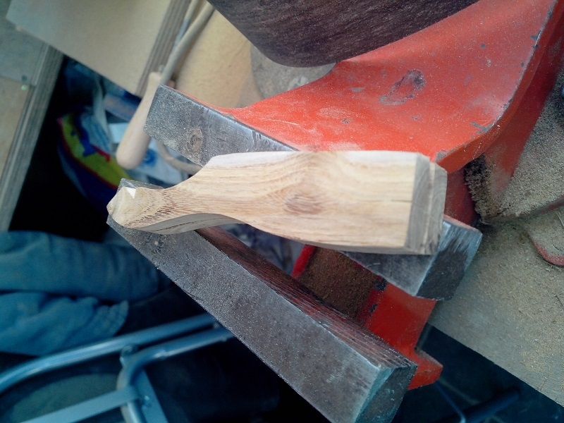

j'ai trouvé que ça comme système pour élargir un peu
mais j'ai peur d'arrondir à chaque bout
senpereko.labanak

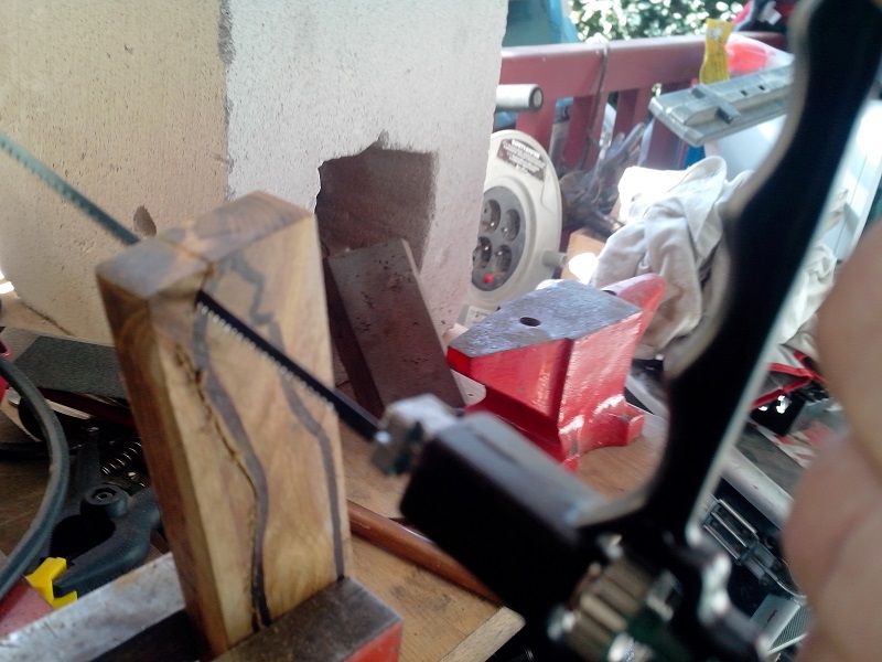

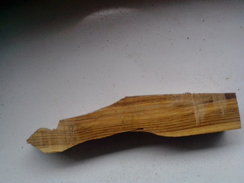

Messagepar senpereko.labanak » 09 Juin 2014 11:20
j' ai peur que ce bout de cytise ne finisse à la poubelle :bouhouhou:
la fente que je vois devant ne m'apparait pas de bon augure
elle fait pas toute l'épaisseur à première vue
au pire si elle est trop prononcée ça me servira d'entrainement pour élargir proprement le logement de la lame
