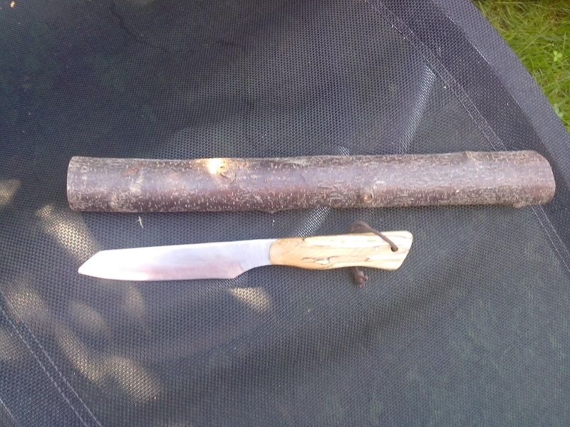

allez un tit wip sur une transformation de couteau droit en plate semelle plutôt laid en un piémontais que j'espère plis joli :D
cette lame je l'aime bien, je l'ai faite ya quelques temps mais le couteau est pas bien beau malgré son joli bois
un couteau à pain sans dents quoi :roll:
donc je vais le reprendre pour en faire un piémontais en cerisier d' Ixassou
je voudrais faire un couteau un peu comme ça
une sorte d'higo-senpereko-london-labanak
higo pour la forme de la lame london parceque la lame sera surement plus haute que le manche senpereko pasque c'est moi qui le fait et labanak parceque ça veut dire couteau en basque et que j'espère que c'en sera bien un au final :lol: 8)

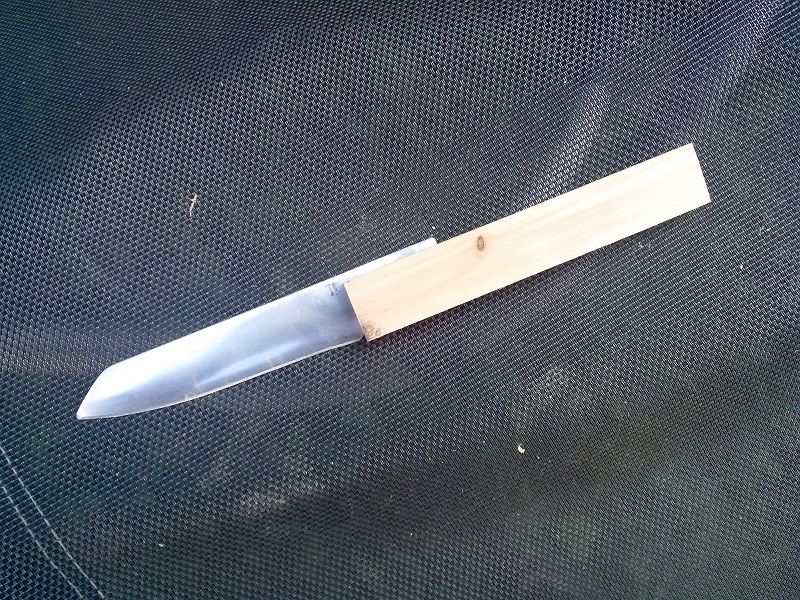

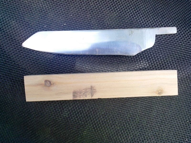

Messagepar senpereko.labanak » 17 Aoû 2014 11:32

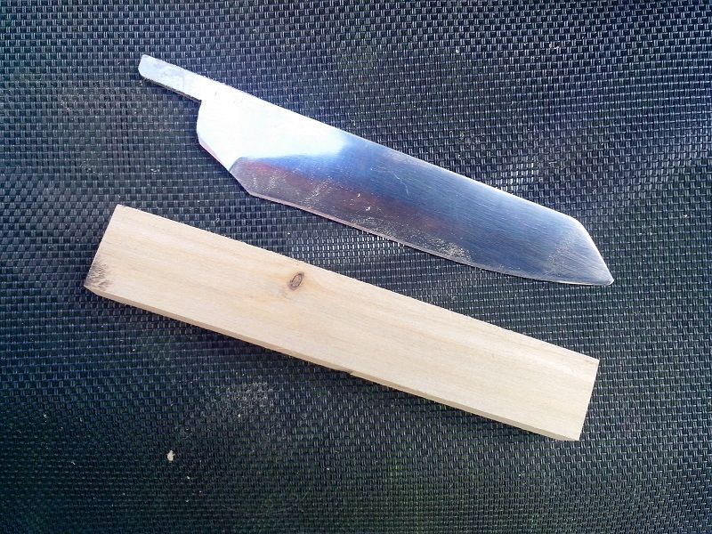

la suite :D
lame découpée et branche de cerisier mise en carrelet
la position de la lame devrait être celle là mais je pense faire les cotés du manche en biais
je pense faire le trou d'axe de la lame le plus bas possible pour qu'il reste assez d'épaisseur pour le dos du couteau et que la "lentille" pose sur le manche et ne rentre pas dedans
plus l'axe de la lame est bas moins la fente du manche a besoin d'être profonde non ?
surtout si je me gourre dites moi avant que je perce svp :bouhouhou:

Messagepar Alexdeden » 17 Aoû 2014 15:49

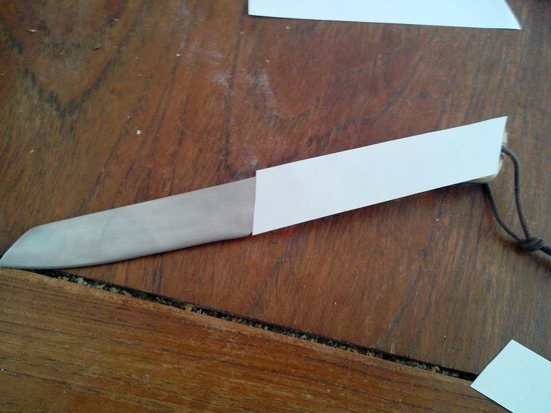

Pas pour te conseiller car je n'ai pas les compétences mais plutôt pour te donner un point de vue extérieur : Si tu fais une copie de ta lame et de ton manche en carton, il me semble que ce sera plus facile de visualiser le pivot et surtout de faire des essais d'ouverture-fermeture qui ne coûtent rien.

Bonne idée oui je vais essayer :wink:

Messagepar Fred.A » 17 Aoû 2014 17:00
senpereko.labanak a écrit: je pense faire le trou d'axe de la lame le plus bas possible pour qu'il reste assez d'épaisseur pour le dos du couteau et que la "lentille" pose sur le manche et ne rentre pas dedans
Ta découpe semble faite à la scie, Est-ce que seulement une partie de la lame est trempée ?
Si c'est bien trempé ça va être aussi long de percer la lame que d'en refaire une autre...
De la façon que ta lame est découpée il ne te reste plus beaucoup de marge pour la position de ton axe mais c'est quand même jouable à première vue, par contre tu vas être limité dans le choix de positions de ta lame.
Comme dit plus haut le meilleur moyen d'en être sûr est de reproduire ta lame et ton manche sur papier pour voir ce qui est faisable avant de te lancer.
Ça va prendre 5 minutes et peut-être t'en faire sauver plusieurs dizaines ;)

Messagepar senpereko.labanak » 17 Aoû 2014 23:16
Ça va prendre 5 minutes et peut-être t'en faire sauver plusieurs dizaines ;)[/quote]
Oui la découpe est a la scie et la lame est partiellement trempée (pas trempée au manche)
Pour l emplacement de la decoupe j avais pas le choix c est l arrondi au niveau de l index
Pour faciliter le perçage je vais chauffer la lame
Jeudi on va m initier a la forge :yet
jela retremperai en même temps

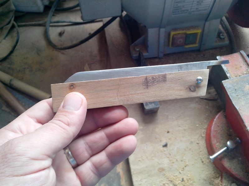

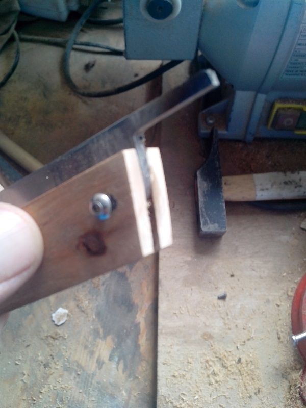

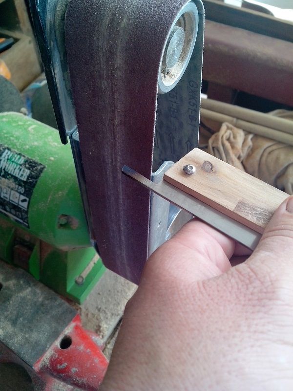

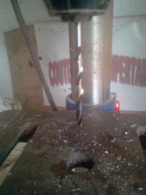

Messagepar senpereko.labanak » 18 Aoû 2014 12:07
Egun on !
allez la suite …
réalisation de la fente avec l'outillage chirurgical adapté 8)
le perçage de la lame a nécessité deux forets un a fondu l'autre a juste bleui
je porte la largeur de la fente à 3 mm grâce à ma fraise de dentiste

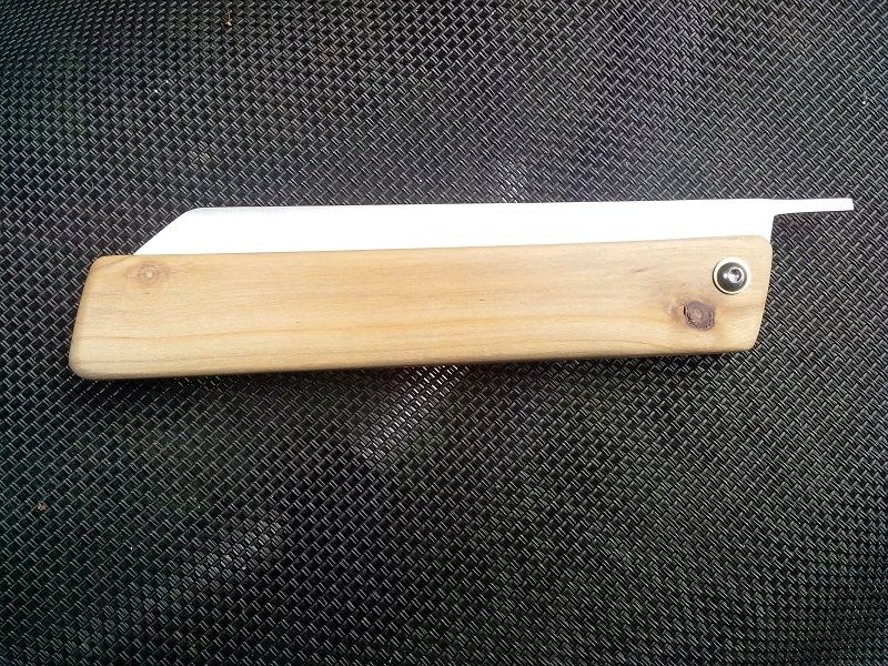

le couteau se monte bien juste un petit réglage à faire merci le carton et ceux qui me l' ont conseillé :D
peut être est il un peu grand la lame fait 13 cm de l'axe à la pointe
mais il est destiné à l'atelier alors je verrai à l'usage :D
ajustage du cul du couteau
réglage de la hauteur de la "lentille"
ya plus qu'à finir :D

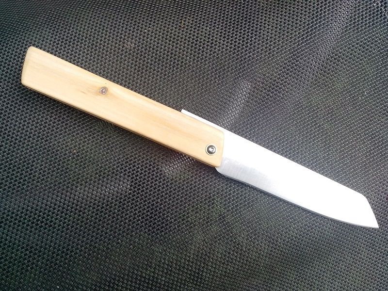

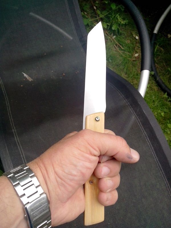

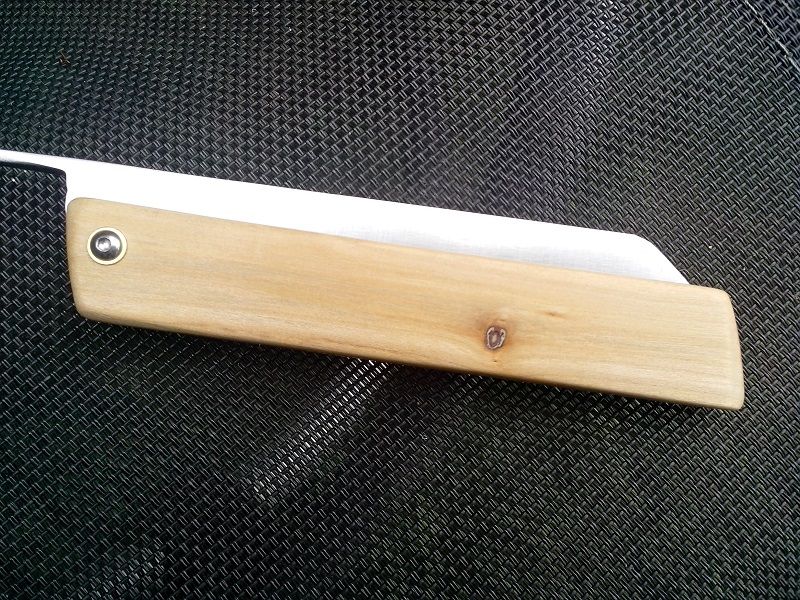

Messagepar senpereko.labanak » 18 Aoû 2014 15:09

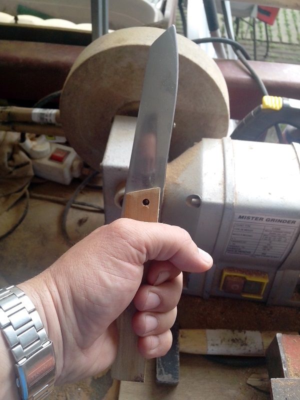

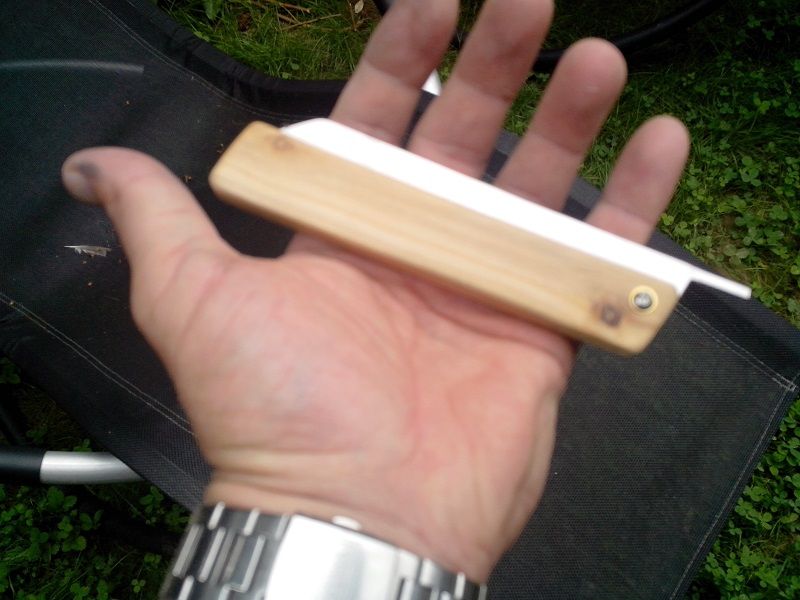

voila le couteau terminé :D
le manche en cerisier d'Itxassou mesure 13 cm
la lame en xc75 mesure pas tout à fait 12 cm
la dernière photo c'est pour montrer qu'il est grand et qu'il va falloir trouver une poche spéciale pour le ranger :D

Messagepar Alexdeden » 18 Aoû 2014 18:33
Il a de la gueule avec ses lignes droites ton piémontais.
Mais la lentille n'est pas un peu trop courte pour servir de blocage quand tu l'as en main ?
Messages: 9212
Re: wip piémontais
Messagepar senpereko.labanak » 18 Aoû 2014 18:50
Merci :D
Pour la lentille je verrai bien mais elle fait 3 mm sur 3 et repose sur le dos du couteau
on verra a l usage
Cette semaine on va m initier a la forge je vais peut être voir a la replier ou l aplatir :D
