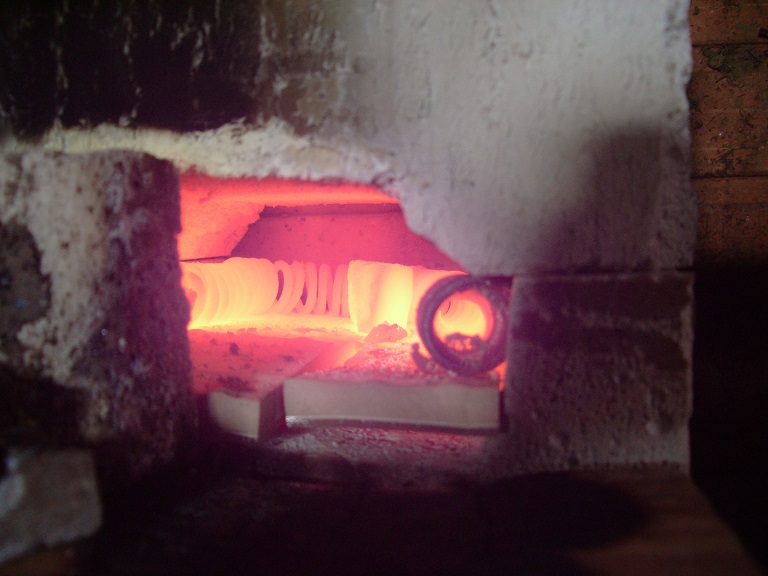

Je vous soumets ce mini four électrique, comment dire... de circonstance on va dire, n'aillant rien d'autre qu'un poste à souder sous la main!
Dimensionné pour une lame 90x33mmx2.5mm (total du couteau 200mm environ)
Matériel :
- un poste à souder.

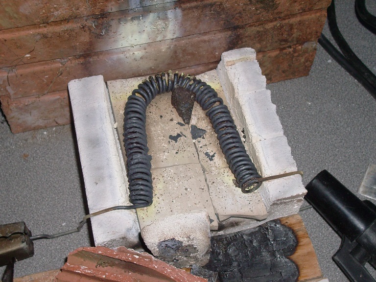

- assez de fil de fer Ø2mm pour faire une un zigoto de quoi faire la longueur ou le tour de la lame, plus de la marge pour le raccordement au poste à souder.
- 1 reste de brique de pseudo syporex pour faire "'enceinte" du four

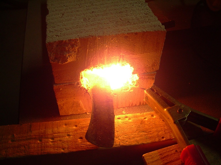

test 1 : 10cm de zigoto le long du dos de la lame

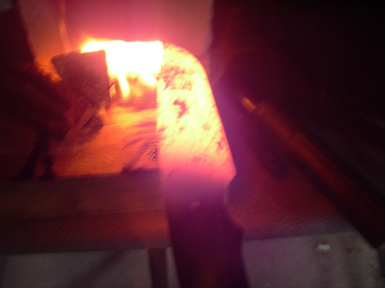

test 2 : 20cm de zigoto tout autour de la lame
Ca chauffe, c'est beau!
Durée de vie du truc, 20-30min max ; le fil fer s'oxyde très vite à cette température et fini par ne plus être conducteur, ou fond carrément! C'est pas la panacée Mais du coup ça suffit bien pour faire sa trempe.

Clairement c'est pas la solution idéale, c'est plus "expérimental".
Le poste tient bien le coup, au pire il s'arrête automatiquement quand il est trop sollicité, et pour l'instant ça a pas été le cas. Après, je ne m'engage pas à ce que ça soit sans dommage à moyen, voir même, à court terme.
Pour l'intensité j'ai pas eu à monter au delà du tiers de sa puissance max, ça doit pas consommer des masse!
Ca a le mérite de d'être facile à mettre en oeuvre, pas cher, et surtout ça chauffe fort. Je pense qu'avec du fil inox y a moyen que ca sois un peu plus fiable...
ça en reste pas moins du bricolage bien entendu! ;)
