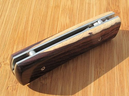

entretoise :

ça dépend comment tu veux monter ton couteau. Si je prend les miens en exemple :
avec fausse pièce (pas d'entretoise)
avec entretoises (2)
