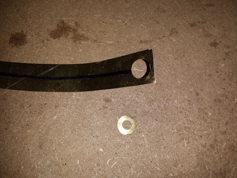

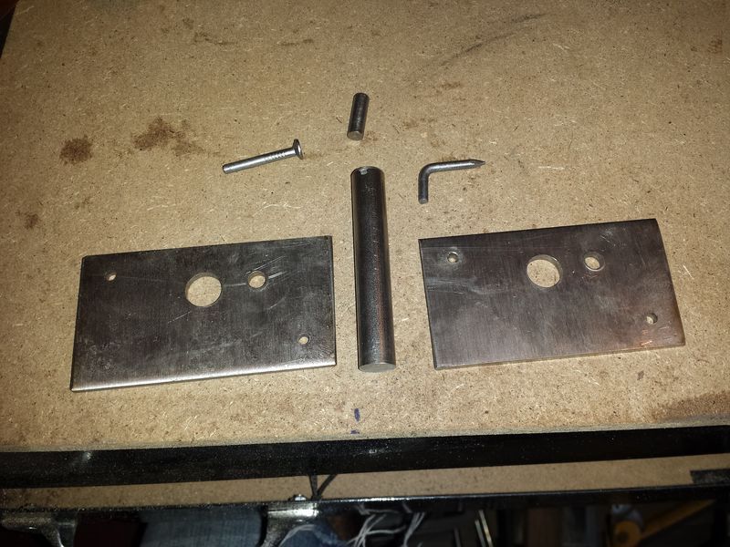

Bonsoir, voila un petit truc pour faire les rondelles a l'emporte pieces. Ce n'est pas de moi, je met juste la maniere dont je procede.
1- faire dans 2 plaques de metal de 6-7 mm identiques en mesure des trous:
- 2 de 3 mm dans chaque coin oppose qui serviront a mettre les piges pour tenir ensemble les 2 plaques
- 1 trou de 5mm dans les 2 plaques de maniere parfaitement symetrique, ca servira a faire le trou de la rondelle (couché gunthar !!!)
- 1 trou de 10mm qui sera la taille de la rondelle
2- prendre un bout d'acier rond bien lisse et bien "tranchant" de 5 mm et de 10 mm

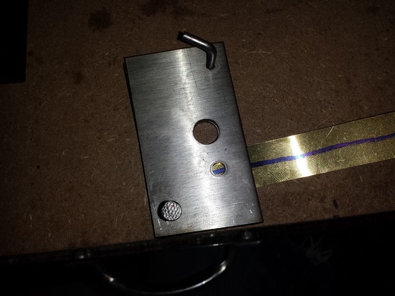

3- tailler une bande de bronze de largeur 12-13 mm, faire un trait au feutre au milieu de la bande
4- passer la bande entre les 2 plaques assemblees a l'aide des piges de 3mm comme sur la photo
5- prendre la gomme a effacer les sourires en metal, le tube de 5 mm et PAF!!! le trou de la rondelle est fait
6- deplacer la bande avec le trou vers le trou de 10mm de maniere a ce que le trou de 5 soit pile poil au milieu du trou de 10, prendre de nouveau la gomme a effacer les sourires, le tube de 10 et re PAF!!!
la rondelle est faite, c 'est propre si les tubes sont bien rond avec des angles vifs.
Ca prend un peu plus de temps que la methode a Monsieur Bisous, mais bon, quand on fait des couteaux faut pas etre pressé… Ca evite le risque de pollution de la poussiere de rondelle mais pas le coup de marteau sur les merguez. :gnagna:
Voila ce que ca donne
apres il faut fignoler au papier de verre comme Monsieur Bisous.
