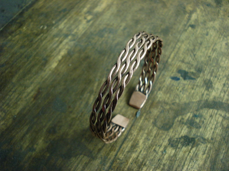

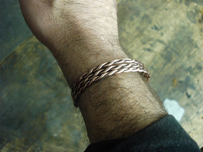

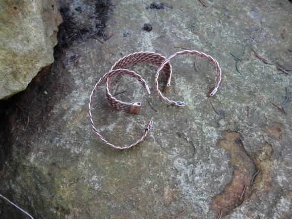

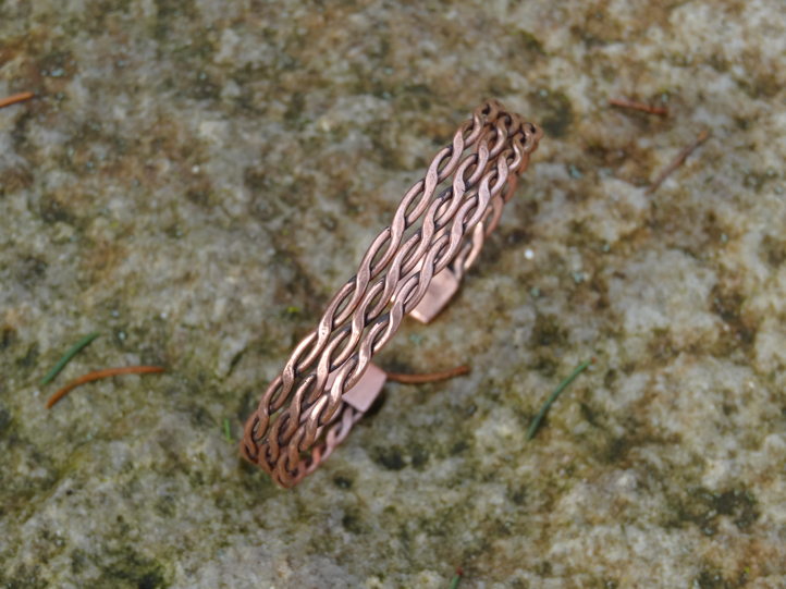

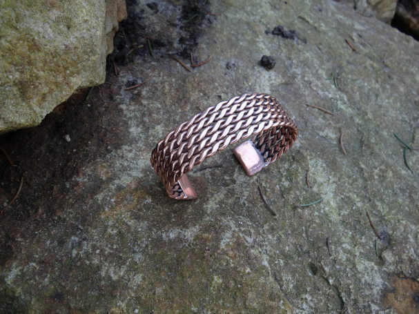

J'ai offert pour la saint valentin le premier bracelet torsadé en cuivre que je vous avai montré. Mon fils de 2 ans a tout de suite voulu jouer avec et en voulait un pour lui. Donc je lui en fait un pour lui :D

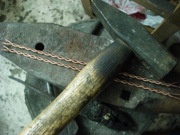

On commence par dénuder du fil de cuivre de 1.5mm², donc fil de 1.2mm je crois, je le redresse au marteau et à l'enclume.

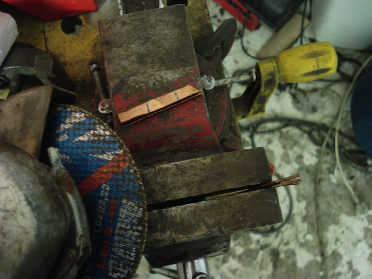

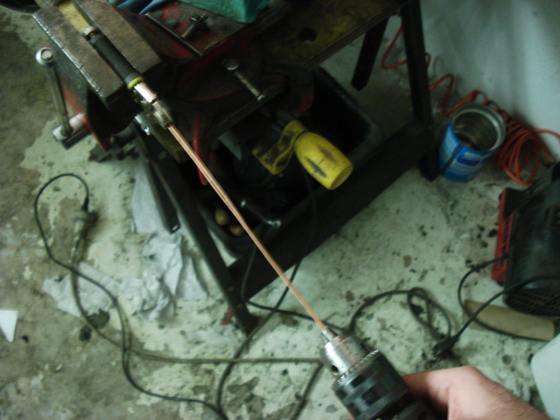

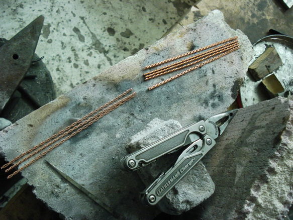

Ensuite je coince dans une pince étau dans l'étau 2 fil. Je place l'autre coté des fils dans le mandrin d'une perceuse, et zou vitesse lente.

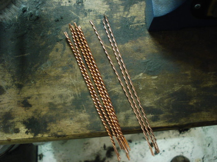

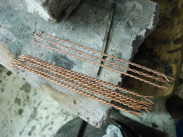

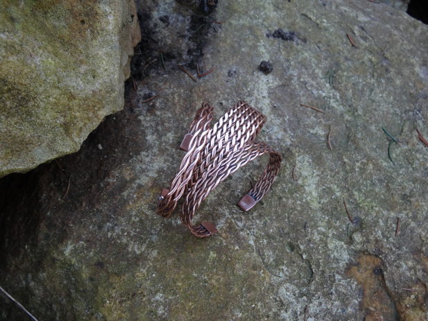

Voila c'est torsadé, à droite pour le petit bonhomme à gauche un plus costaud plus masculin.(plus épais et plus de brins)
Aplatie un peu le truc au marteau
C'est plat
C'est pret à souder

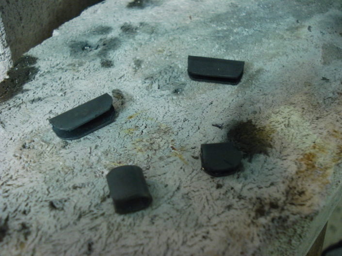

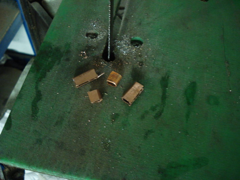

Mais pour souder faut les bouts. Donc tube de plomberie plié (chute de manche de certains de mes couteaux). un coup de disqueuse la dedans pour tailler en long.
Un coup de scie à ruban pour tailler en petit morceau.
Mise en forme à la bande grain 60
C'est en forme
UN ptit recuit pour pouvoir les positionner à la main sans m'enquiquiner.
Une fois recuit cela pince facilement les fils entres eux.
Un ptit coup de flambart plus tard avec de la brasure cuivre phosphore
On déroche sauvagement les bouts

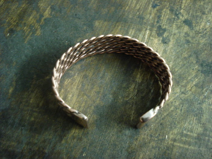

Pliage dans mon superbe v réalisé en palette :D
C'est plié
Aprés un chtit nettoyage
Pareil

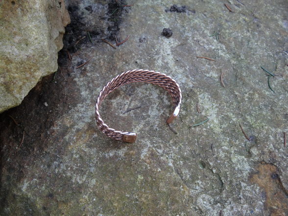

Aprés microbillage pour redonner une sorte d'écrouissage et un peu de peps au cuivre.
Aprés un ptit polissage. Celui là reste assez brut mais c'était volontaire pour le ptit loup :D
