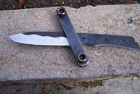

Il s'agit là de vous montrer la toute première forme de couteau que je vais donner à un bout de tôle, c'est un grand pas pour moi et petit pas …. dans l'histoire de la coutellerie :P
Cette première lame va également me permettre de tester grandeur nature mon back fraichement fabriqué.
Commençons par dessiner grossièrement ce à quoi on voudrait que ça ressemble
Coupage à la disqueuse, précision le µm
J'affine le contour, mais je me rends compte que le manche est beaucoup trop gros, beuhhh c'est moche
J'enlève un bout du manche et j'attaque l'émouture... au départ je ne voulais pas faire une émouture complète sur toute la largeur mais je ne suis pas arrivé à faire quelque chose de droit.
Encore un bout de manche qui saute et passage au 120.
Je rajoute quelques trucs (ça doit avoir un nom? :roll: ) pour faire sérieux et pro. :P
Passage au 240
Passage au 400 à la main
Voilà à quoi ça ressemble, globalement satisfait pour un premier essai. Le plus dure reste l'émouture... à travailler thup
Le S235 JR se trempe mal donc je ne pense pas que je vais m'y amuser.
Par contre je vais certainement terminer le manche, on verra.
N'hésitez pas à flooder de conseils thup

bricoles-toi un guide d'émouture (2 morceau d'acier qui viendront plaquer ta lame et te donneront le départ de ton émouture et ton entablure)
passe un bout de temps ) mater les WIP du coin fabrication/défi tu va apprendre et comme tu as l'air débrouillard et bricoleur ça devrait aller vite ;)

Messagepar Fabien_D » 03 Oct 2015 19:38
Hum non, pourquoi ça ressemble à couteau de cuisine mon truc ?

Non mais disons qu'à chaque photo t'en enlève un bon morceau ça va finir comme sur la photo de stan' xD

Ah ouais mais non, je trouvais juste que c'était pas équilibré, je préfère maintenant.

Faut donc que je me fabrique un support pour l'émouture, noté ! thup

l'idée c'est ça
Après tu veras à l'usage si tu dois rapprocher les fixations de la lame (ce que je pense, j'ai pris la première image du bidule que j'ai trouvé)

Merci pour l'exemple, c'est en effet pas très compliqué à faire.
