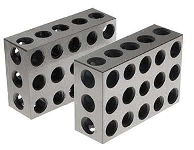

1-2-3 block comme support de pièce :
Si tu dois vraiment utiliser un martyr, moi j'utilise parfois une plaque de micarta.
Sur ce type de perceuse le plateau est tellement flexible que dès que tu perces un truc résistant, comme de l'acier, ça entraîne forcément une flexion du plateau.

et comme fred , je me sert des 1 2 3 bloc
