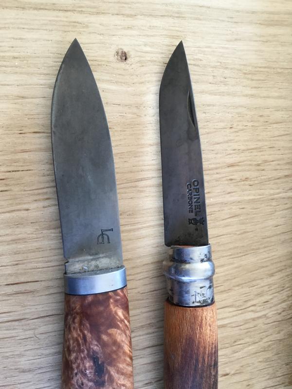

Bonjour,
Vous voyez l'effet de (rouille ou patine je ne sais pas exactement) de la lame avant sa restauration, je souhaiterai provoquer cela sur une lame en acier carbone 1095. Pour créer un effet similaire au couteau demi lune ci-dessus une fois restauré.
Certains d'entre vous ont surement des techniques pour oxyder/patiner une lame neuve, si c'est le cas, je suis preneur !
(Le couteau est un Ka-Bar BK2 Campanion, sur lequel je remplace les plaquettes par du bocote et j'enlève le revêtement noir)
Je vous remercie d'avance pour vos lumières.

on voit rien sur la photo format timbre poste

Messagepar Yvann » 26 Fév 2019 10:33
En effet, voila qui est mieux.
Par contre toi ton image on peut dire qu'elle saute aux yeux Oo

Messagepar SimonC » 26 Fév 2019 11:10
Une patine au café, perchlo ou acide sera plus ou moins uniforme.
L'aspect sur tes photos ressemble plus à un mix de brut de forge et oxydation (effet moucheté) qui sera bien plus difficile à obtenir.
Reste la patine du type "utilisation" : viewtopic.php?f=3&t=20685&hilit=plus+belles+patines (y'en a 60 pages)
Là, le top : une vinaigrette avec vinaigre de vin, moutarde, citron, etc … trempouille, rincage, on laisse presoer un peu, on regarde, on recommence, etc …

Messagepar Papat » 26 Fév 2019 12:13
stephane_ a écrit:Moi j'ai toujours cru que la patine était ce qui venait naturellement quand on utilisait normalement nos couteaux … Ça me fait drôle de voir qu'on puisse vouloir l'obtenir "artificiellement" … :mouarf:
Un peu comme ceux qui vont sous les lampes à UV u lieu d'aller se promener au soleil !…
La patine c'est une oxydation en surface qui paradoxalement protège un acier carbone de la rouille. Sur un couteau neuf ça peut être pratique et intéressant si tu utilises des matériaux brut pour le manche comme du bois flotté. Ça donne de la cohérence à l'ensemble.
