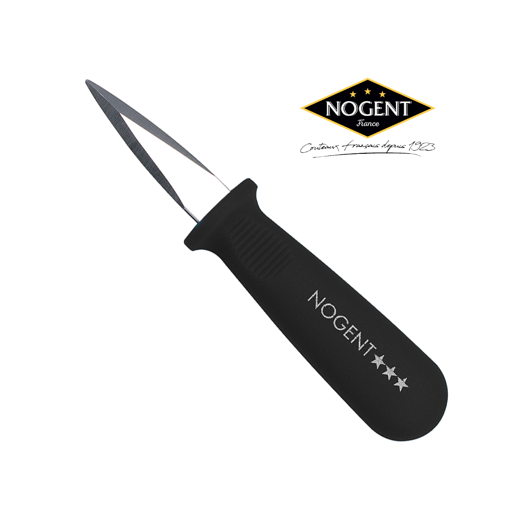

J'ai toujours trouvé les couteaux à huîtres traditionnels (du genre ci-dessous) un peu trop épais et du coup ils ont tendance à casser un peu de coquille et à nécessiter de forcer un peu pour atteindre le pied ;)
Quant à la tentative d'Opinel de créer un couteau à écailler c'est un naufrage :mouarf:
