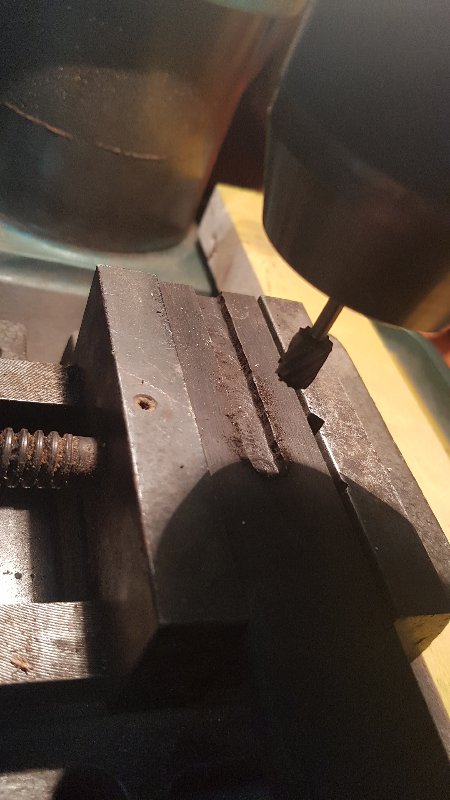

Petit gabarit en bois
Traçage sur la plaquette en ébène
Marque
Sur perceuse colonne, réglage avec fraise + butée bois pour colisser l'étau bien droit
La moitié réalisée
Terminé

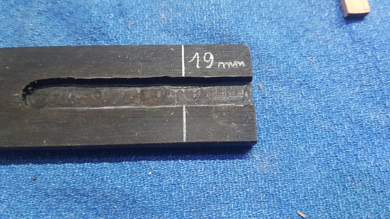

Test que le ressort rentre bien
Traçage pour ouverture levier
Après fraisage
Test levier relevé
Test levier replié
A suivre …

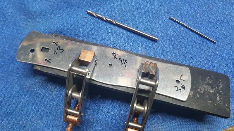

Travail de ce matin … perçage et détourage
MAIS … j'ai merdu … un peu. Je n'avais pas fait attention que mes plaquettes d'ébène sont plus fines que ce qu'il faut normalement pour un Mikov => los du perçage ça a éclaté un peu de bois au sortir du trou … vous pouvez le voir … RAGE :bouhouhou: pkt pkt
Soit je refais les plaquettes en partant d'un bloc plus épais, soit je fais un lamage et je mets des petites rondelles en laiton sous les rivets. Ça pourrait être pas mal …
Je réfléchis...

Messagepar hulk. » 26 Fév 2020 16:52
je compatis c'est rageant , perdu pour perdu tu ne prend pas beaucoup de risque a tenter un lamage .
les plaquettes ne sont pas inversable j'imagine .
