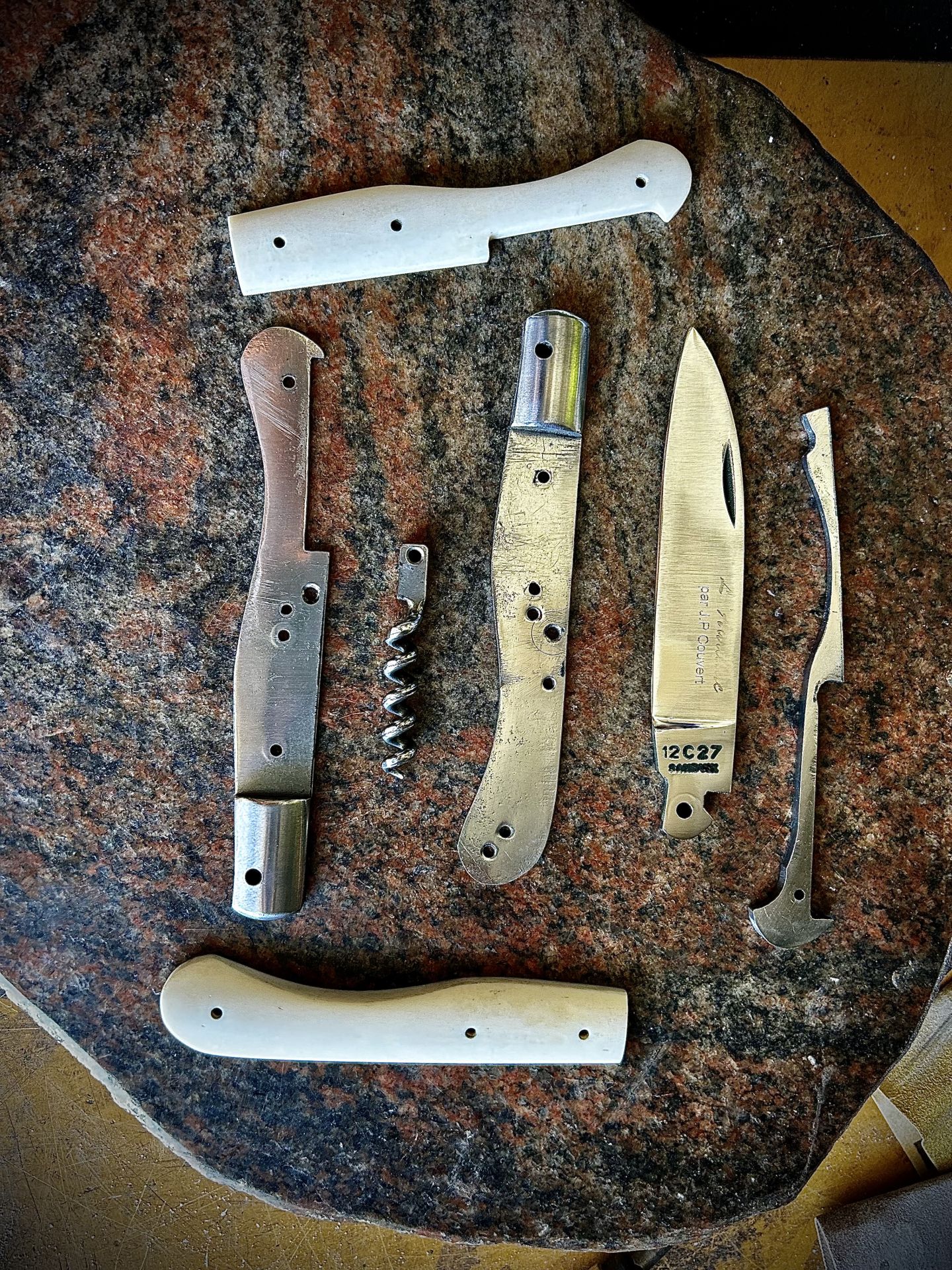

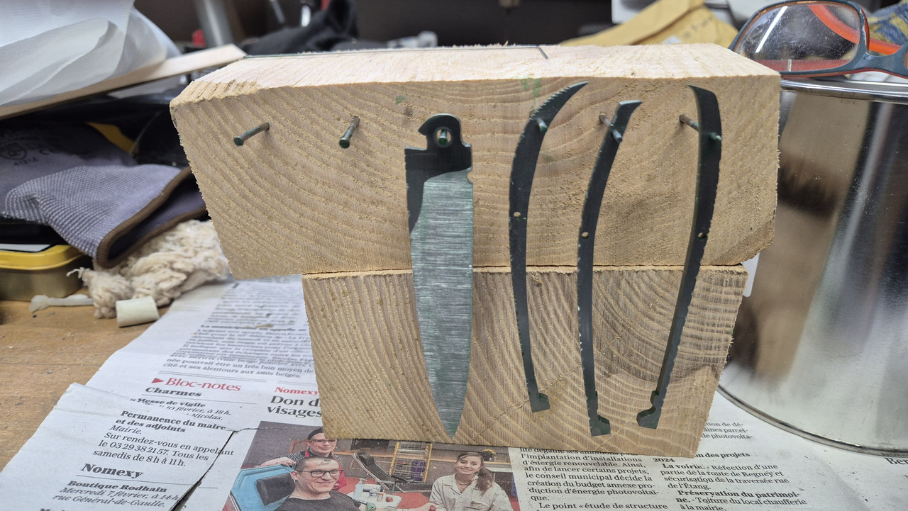

J’ai fait mon premier essai avec du condursal, mais je dois vraiment mal m'y prendre car ma dernière expérience sur trois lames en suminagashi VG10 et trois ressorts en Z20 n’est pas du tout concluante.
Beaucoup de calamine très dure, bizarrement concentrée sur le ricasso, plus que sur la pré-émouture.
Pour les ressorts qui sont guillochés, j'ai eu beaucoup de calamine incrusté dans le guillochage et aussi au niveau de la tête du cran forcé. Ça avait même très légèrement creusé des parties.
Je pense que ces conséquences ne sont pas dû au condursal mais à la méthode, qui fait que j'ai eu de l’oxydation dans mon four électrique sans atmosphère neutre.
Reste à savoir comment appliquer correctement le condursal.
Pour ma part je l'ai fait avec un petit pinceau, afin d'étaler une couche fine et de ne pas avoir de gouttes sur les pièces suspendues. J'ai vu une vidéo sur Internet qui présentait une méthode de cette manière. La couche est vraiment très très fine et par endroit très peu visible.
Je n'ai pas trempé la pièce dans le pot pour la faire égouter ensuite.
Reste à savoir aussi la durée de séchage. Faut-il attendre que ce soit sec au toucher ou plus longtemps. Pas beaucoup de détails sur cela non plus.
Merci à vous de partager vos expériences, de dire ce que vous en pensez, avec des photos des étapes et des pièces revêtues avant trempe.
Je n'ai pas fait beaucoup de photos, voici la seule que j'ai réalisé en période de séchage et le résultat après.
Pour la lame de gauche, j’avais commencé à effectuer le décapage de la calamine

Sinon, je pense qu’au contraire les traces sont peut-être l’inverse, là où il n’y en avait pas assez.
En effet, il est très difficile d’évaluer l’épaisseur de la couche partout. C’est pas comme si on vaporisait la peinture au pistolet. Donc finalement la solution est peut-être de tremper avec un crochet, suspendre et laisser sécher en faisant attention à la gougoutte :wink:

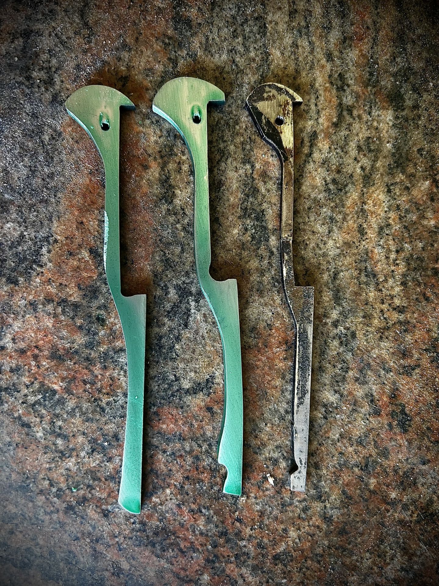

la méthode que j’ai ramené du stage de coutellerie où j’ai découvert le Condursal ( et je confirme le génie marketing du nom ) c’est 2 ploufs et accrochage de la lame pour sèchage , absorbage ( pour la rime) de la petite goutte à la pointe de la lame et trempage ( tant qu’à faire) le lendemain
avant trempe , sur un ressort, ça donne ça:
Messages: 16026
Re: Le "Condursal" pour les nuls …
Messagepar lapin » 20 Déc 2024 14:56
Le ressort de droite c’est après trempe ? Nettoyage facile ?
Messages: 10080
Messagepar grand goule » 20 Déc 2024 15:43
nan
ressort de gauche éprouvette, du milieu le “vrai” , à droite le modèle, cassé que j’ai remplacé par celui du milieu.
après trempe, un coup d’abrasif fin ( à la main) et frotte, à droite sur la photo qui suit
Messages: 16026
Messagepar lapin » 20 Déc 2024 15:59
Ok merci … effectivement ton épaisseur de peinture me semble bien plus importante que sur ce que j'ai fait. À l'occasion je referai un test.
