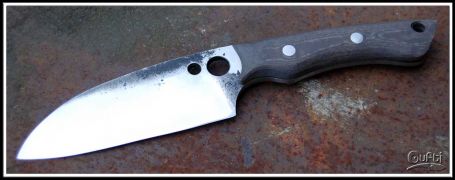

C'est effectivement un acier ressort pur Jus, la dureté après trempe est de 55 HRC... donc en coutellerie on minimise le revenu sinon on descend entre 45 et 50 HRC.
Mon cuisine que j'ai forgé de mes mains est en 55Si, mais c'est un bon gros pour tailler dans les os, ça marche très bien.

Maibon, ce n'est pas parce que ce n'est pas un acier de coutellerie à la base que c'est un mauvais acier non plus (regarde, il y en a même qui utilisent du XC75) , tout dépend de ce que tu compte en faire.
Le mien j'en ai fait un hybride entre un couteau et un hachoir, lame épaisse, fil en ogive, l'autre jour j'ai sectionnés 40 vertèbres de porc plus quelques dizaines de côtes et il n'a pas bronché, ce ne sera jamais un razoir mais pour l'utilité que j'en ai il est parfait.
