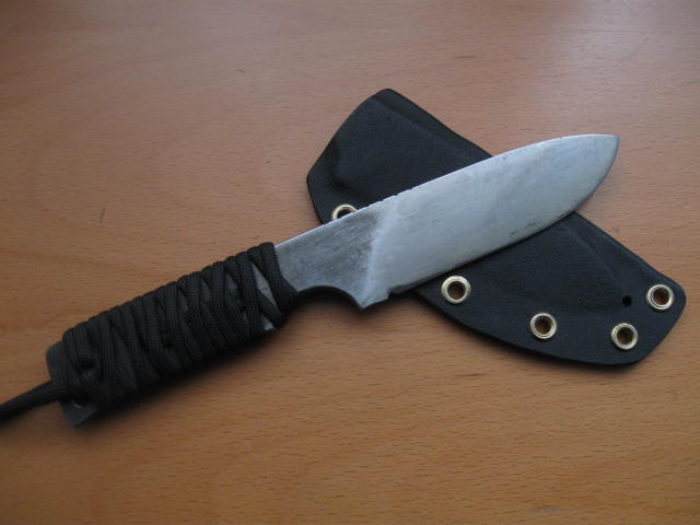

En récupérant des fêtes au coin du feu, j'ai trouvé une solution simple qui me plait bien pour finir le tressage, un peu inspiré des tsuka maki. La corde est parfaitement bloquée sur le manche, pas besoin de collage bien sûr, et ça reste très plat. :D
Le tressage est tout simple, symétrique, pour que les deux bouts restent de la même longueur.
Il y a deux trous. un qu'on voit, et un autre assez proche sous le noeud. Les deux bouts se croisent dans ces deux trous, puis l'ensemble est bloqué par une boucle, une sorte de demi-clef de chaque côté.
D'autres solutions simples sont les bienvenues. Peut-être qu'on peut faire aussi bien avec un seul trou? ;)

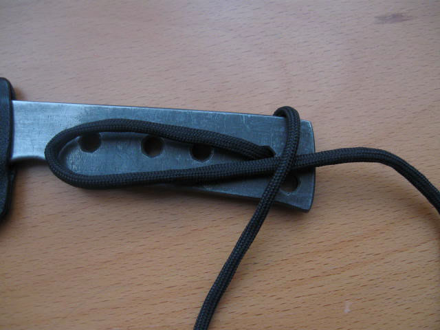

Voilà le mini tuto pour les nuls sur le tressage de base, le plus rapide à faire, celui qu'on peut faire partout. Je crois que c'est ce que les marins appellent une surliure:

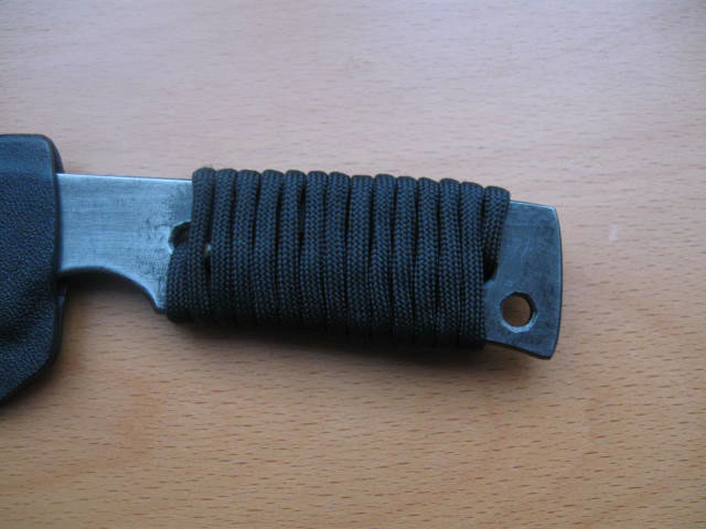

On prépare une boucle, et on enroule par dessus (le trou n'est pas nécessaire, ça se coince tout seul, même sans). A la fin on passe dans la boucle, et on tire sur l'autre bout resté libre pour coincer le tout. puis on coupe à ras.
Inconvénient: ça peut glisser si c'est trop près du bout, d'ou l'intérêt d'utiliser les trous quand il y en a pour fixer les premièrs et dernièrs tours.

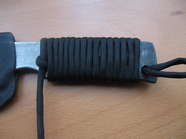

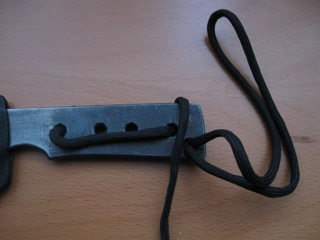

Une variante avec dragonne intègrée, qui est encore plus intéressante si on veut une dragonne, et qu'il n'y a pas de trou.
On peut aussi s'arranger pour que la ficelle donne de l'épaisseur au manche des deux côtés.

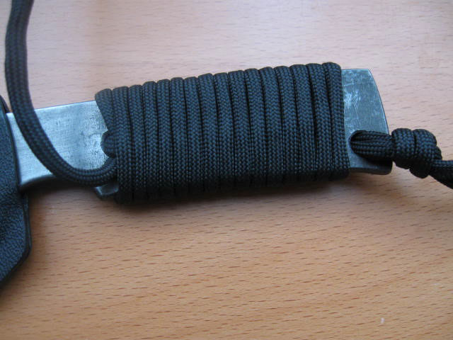

On coince, on coupe, et on fait fondre le bout pour qu'il soit bien bloqué.
Le verso
Finalement j'ai opté pour une méthode proche de celle de la vidéo du monsieur, en utilisant les trous pour bloquer simplement. Ca tient très bien.
