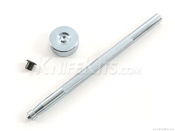

macasar a écrit:est il obligatoire de commander çà aux state je sais que knifekits vend tous ce qu'il faut …..but …. :roll:
Non, une pince à rivet dans le bac "tout à 1€" du brico du coin le fait aussi, mais elle n'est pas du tout suffisante pour donner assez de pression pour ce type de rivet, donc je l'utilise avec une pince en plus qui vient resserrer ses mâchoires.
Puis j'ai fini par acheter ceci: http://www.knifekits.com/vcom/images/rivet_setter_6_1_600.jpg en dehors de la presse c'est ce qui va le mieux.
